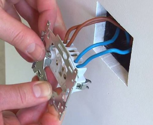

Zijn ze ook zo breed als je de haken eruit schroeft? Zoals die op deze foto staan? Afbeeldingslocatie: https://www.circuitsonline.net/forum/file/35952/forum-post

Met haken is niet bepaald gangbaar in NL.
