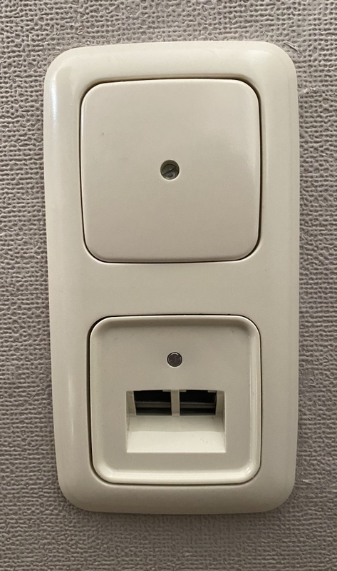

Zoals toegezegd zou ik nog een terugkoppeling geven van mijn projectje.
Ik heb vanuit de woonkamer de oude (PTT doos) en kabelgoot gebruikt om 2 kabels naar de 1e etage te trekken.
Ik heb zowel beneden als op de 1e verdieping de Busch-Jaeger Reflex Contactdoos CAT6 UTP gebruikt
https://www.gamma.nl/asso...-cat6-utp-creme/p/B133721
en de Busch-Jaeger Reflex SI Afdekraam 2-Voudig Crème
https://www.gamma.nl/asso...-2-voudig-creme/p/B454091
en de Busch-Jaeger Reflex SI afdekplaat crème
https://www.gamma.nl/asso...fdekplaat-creme/p/B454086.
Ik heb solid (stugge) kabels gebruikt.
https://www.utp-kabel.nl/...p-rol-stug-grijs-cca.html
Op de inbouwdozen heb ik 2 stukjes hout geplakt zodat ik de Contactdoos kon vastschroeven. De afdekplaat kon ik met de uitdraaibare klemmen vast zetten.
Ik heb de contactdoos benden eerst aangesloten op de kabel en vervolgens de 2 kabels naar boven getrokken met een trekveer en vervolgens de contactdoos beneden afgemonteerd. Vervolgens boven de contactdoos aangesloten. Dat was wat meer draaien, knielen en op de rug liggen omdat deze laag bij de grond zit.
Dit was waarschijnlijk ook de oorzaak dat bij een test op 1 kabel 3 lampjes op de kabeltester niet brandden.
Deze er uitgehaald en opnieuw er in gestoken en probleem was verholpen.
Hieronder het eindresultaat.
Afbeeldingslocatie: https://tweakers.net/i/w-SSFeKVv3JPwD7ir5NC-t9iwd4=/x800/filters:strip_icc():strip_exif()/f/image/akvRXkuazz7NDkzXcBLuyG3o.jpg?f=fotoalbum_large
Hiervoor deze netwerk toolset gebruikt
https://www.utp-kabel.nl/...sets/netwerk-toolset.html
