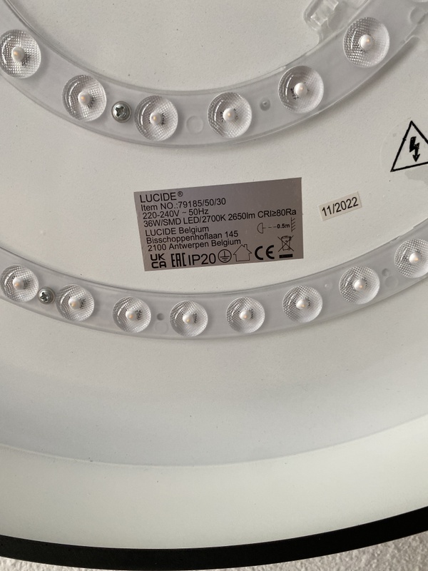

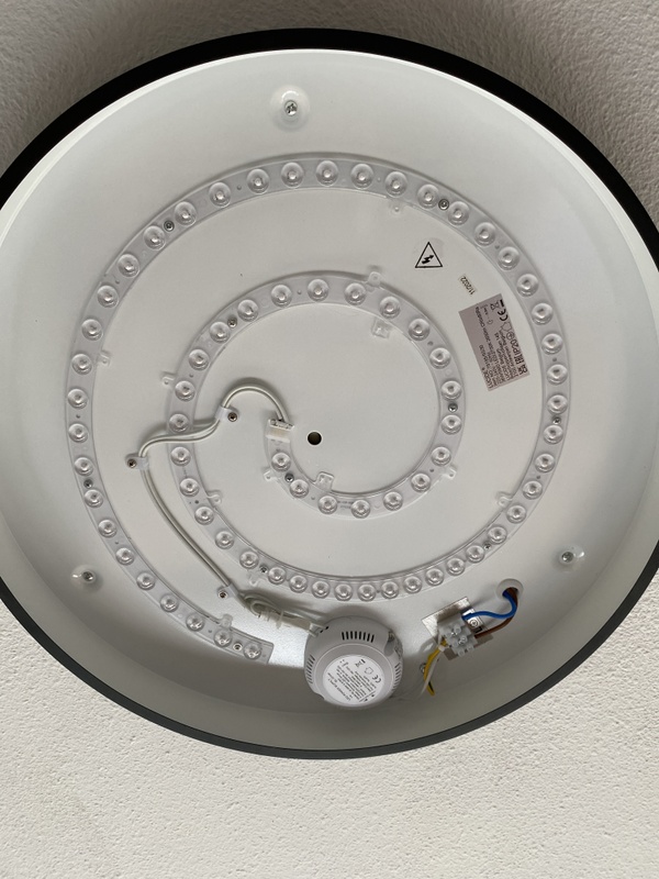

Hey hoi,
Ik heb ongeveer het zelfde probleem ik heb een plafonaire waar ledstrip verlichting in zit. Deze is met de schakelaar dimbaar. Alleen is hij is de laagste dimbare stand erg fel. de lamp zelf vind ik wel mooi maar het licht valt mij erg tegen. Nu is mijn vraag of ik een Phillips hue led strip in kan zetten. Ik heb hem nu een jaar en doe hem bijna niet tot nooit aan.
