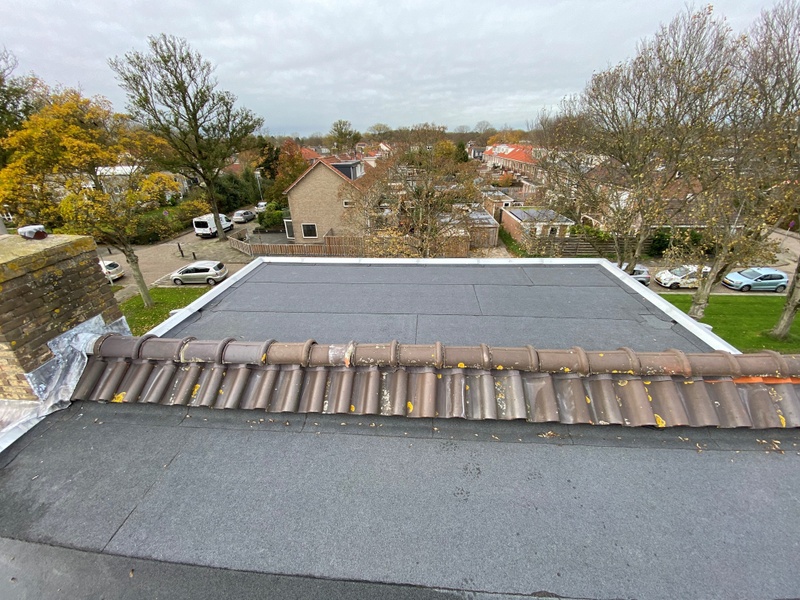

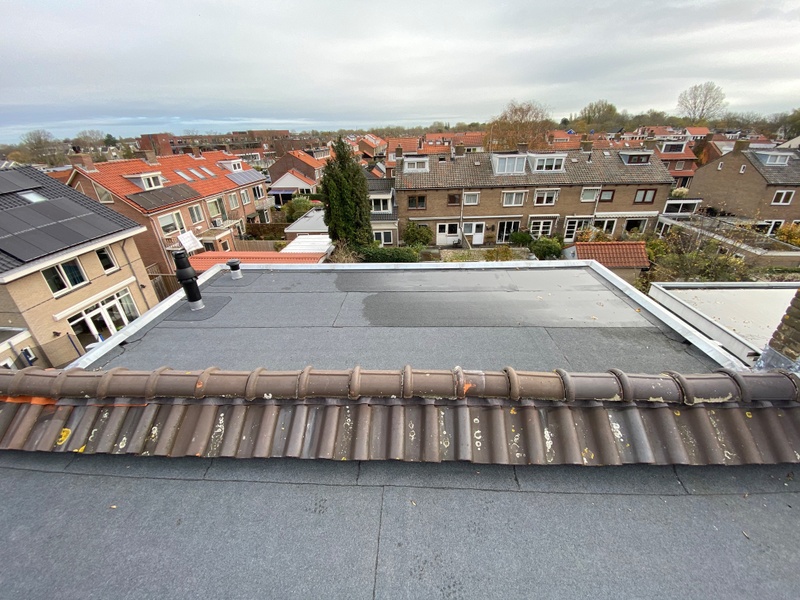

Beste Tweakers,
Ik ben voornemens om zonnepanelen op mijn dakkapellen te gaan plaatsen.
De afmetingen van de dakkapellen zijn:
Voor: 2,60 bij 5,40
Afbeeldingslocatie: https://tweakers.net/i/uhIIoRoyervkArrxh2lTyHEGbP8=/800x/filters:strip_icc():strip_exif()/f/image/cbp5baqWVP6spx764MF8gSQo.jpg?f=fotoalbum_large
Achter: 2,50 bij 5,00(ivm pijpjes op het dak)
Afbeeldingslocatie: https://tweakers.net/i/HcLQIkowN63Qp77EAdit6dmNt9Q=/800x/filters:strip_icc():strip_exif()/f/image/XAMEGkwZpELQGJULqeldARJQ.jpg?f=fotoalbum_large
Hier zouden eventueel de pijpjes nog weg gewerkt kunnen worden maar is wellicht niet nodig.
Aan beide kanten zit al een pijpje onder een dakpan zodat ik binnen kan komen.
Nu zat ik zelf te denken aan een Oost/West opstelling, 3x een paneel van 1,65m/1,70m gaat wat krap worden ivm afstand tot de dakrand.
Om aan mijn behoefte van rond de 3600 te komen zat ik nu te kijken naar de:
LONGi Half-cut Zonnepaneel | LR4-72HPH-450M
Met:
Enphase IQ 7A Micro-omvormers
Op beide dakkapellen zou ik dan 4 panelen kwijt kunnen en zo aan 3600 komen.
Is bovenstaande aan te raden of zijn er wellicht betere opties?
Dank alvast voor jullie hulp.

Heb je er een luchtfoto bij met het noorden boven? Vind ik nog net wat lekkerder denken.

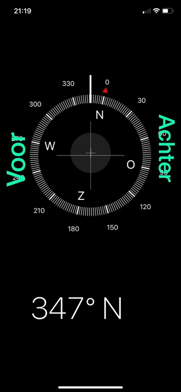

Op basis van wat je schrijft heb ik het bestudeerd. Ik gok dat de achterkant richting oost ligt en de voorkant richting west. Dan liggen de pijpjes gunstig. Maar toch heb ik liever een luchtfoto.
  • tomlug
  • Laatst online: 23-11-2023
Het klopt dat de voorkant west is en de achterkant oost.
Afbeeldingslocatie: https://tweakers.net/i/j9zQPuaMkOWHTXxgkTeCrXLV7Po=/x800/filters:strip_icc():strip_exif()/f/image/ovaoh7uzE0eyiSiuuinEHOeX.jpg?f=fotoalbum_large
Afbeeldingslocatie: https://tweakers.net/i/SsMwnGg_5k7e-XsLCDKu6tpohR8=/800x/filters:strip_exif()/f/image/0W8GFLOhDbMxJ2JtGXkufXCa.png?f=fotoalbum_large
Staan alleen de dakkapellen nog niet op helaas.

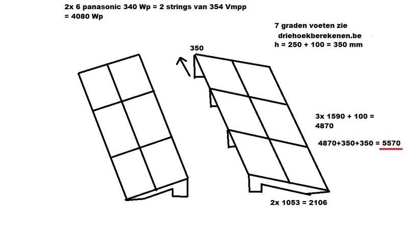

  • AUijtdehaag
Ik wilde een poging doen maar ik kom grofweg op 5570 breedte, als je je aan de regels wilt houden.
(regels = hoogte <= breedte tot de rand) Maar je hebt maar 5400 , dus kom ik 17 cm tekort.
Het past maar je bent in overtreding.
bijv: 12x 340 Wp = 4080 Wp https://www.winkelman-zon...rt-frame-340wp-pspan.html
Afbeeldingslocatie: https://tweakers.net/i/CA64XIRfx_CWaq10-xOcCpBsPlg=/800x/filters:strip_icc():strip_exif()/f/image/8pnMbXETMRvBQ3P7FXPdeuvi.jpg?f=fotoalbum_large
Dus ik vrees dat je overgeleverd bent aan 2x 1 mtr panelen.
4 per kant in landscape ipv 6
8x 470 Wp =3760 Wp https://www.sun-solar.nl/...9-euro-incl-btw-sunsolar/
Mocht je een keuze maken, kan ik het eventueel nog invoeren in https://www.sunnydesignweb.com/sdweb/
Kies rode knopje nieuw project. en handmatig invullen ipv met het plaatje
Maar dit worden dan (dure) micro omvormers vrees ik ivm te weinig Vmpp op een stringomvormer.
De schoorsteen op zuid levert wel wat schaduw, toch iets om rekening mee te houden.
