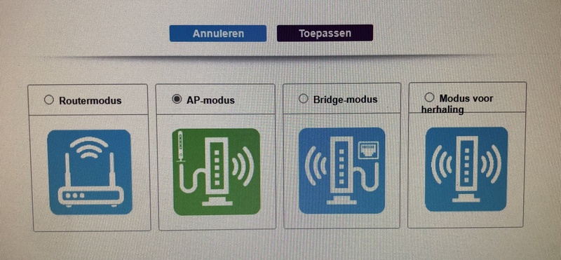

Zet je R7000 in Accespoint mode, dan werkt het als een zonnetje. Als je die mode hebt gekozen doe de kabel van modem in de WAN poort en LAN1 de pc. Je hebt zo mooi je pc op de kabel en een dikke wifi verbinding.

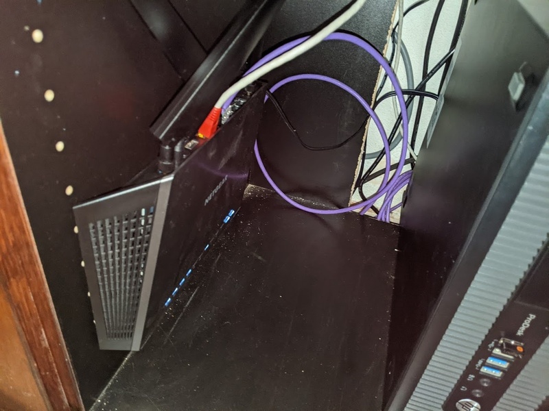

Ik heb dat toen voor iemand zo ingesteld ik weet alleen niet meer hoe ik de R7000 ben ingekomen (was inderdaad een gehannes). Dacht zelf als volgt: Router default dus 192.168.1.1 laptop/pc op LAN1 aangesloten, de WAN is dus niet aangesloten en de wifi op de laptop uit. Ingelogd (koste wat moeite omdat dat R7000 zich graag met internet connectie configureert). Kies dan de mode AP mode. Reboot, WAN je kabel van modem, LAN1 je pc/laptop. Daarna krijgt netgear dus een IP van modem (met https://www.advanced-ip-scanner.com/nl/ kun je hem terug vinden) daarna kun je je wifi instellen (weet zo niet als je dat al kan als je voor de AP mode gaat)
Grijze kabel is vanaf modem en paars gaat de pc in.

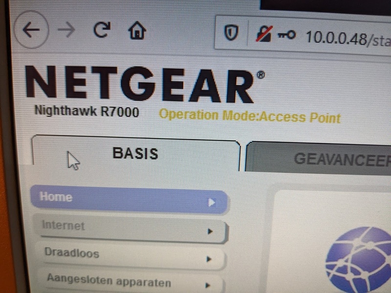

Heb het op deze wijze geprobeerd op de PC door de IPV4 te configureren zoals jij het benoemd, maar ik kom nog steeds niet in de router.
Heb nu exact dezelfde identieke Netgear router geprobeerd van m'n broertje maar deze doet precies hetzelfde. Ik kan dus denk ik wel uitsluiten dat het aan de router ligt.
Ik ga proberen Windows opnieuw te installeren om te kijken of dit helpt (PC geeft een klein beetje kuren met dingen als Windows Explorer) om te kijken of ik daarna wel verbinding kan maken.

Ik had precies hetzelfde probleem.
Het netwerk op mijn pc stond op prive ipv openbaar.
Bij openbaar was het probleem opgelost.Afbeeldingslocatie: https://tweakers.net/i/iDSc-1RVTvHSijAQ9-kZdMv2T9o=/800x/filters:strip_icc():strip_exif()/f/image/a8QPmkFRR9xWih8JtRhw6LJs.jpg?f=fotoalbum_large
