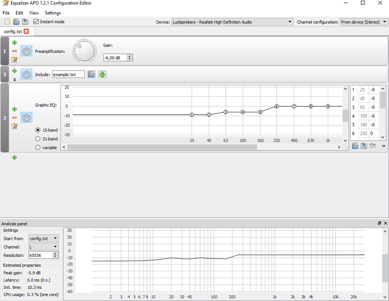

Beste Tweakers,
Het geluid van mijn pc setup bestaat uit een Logitech 2.1 speakerset Z-313. Na de aanschaf hiervan merkte ik meteen dat de bass veel te zwaar was, trillingen alles, ook leuk voor de buren. Na wat onderzoek zag ik dat ik de bass niet kon aanpassen via software van Windows dus heb ik EqualizerAPO geïnstalleerd. Geen idee wat ik exact gedaan heb toen der tijd maar de bass was een stuk minder.
Nu vind ik de bass af en toe nog steeds te heftig en wilde ik het weer aanpassen maar ik snap er werkelijk niks van. Ik kan de tutorial die ik toen had ook niet meer vinden. Kan iemand mij verder helpen? _/-\o_
Dit zie ik nu als ik APO open;
Afbeeldingslocatie: https://tweakers.net/i/kaW0GMSY8q8xTJi2XjaziMAnTrY=/800x/filters:strip_exif()/f/image/R1vQwt3723NZUq8OmS2ISItj.png?f=fotoalbum_large

In het bovenste plaatje de waardes van 1 t/m 5 nog verder naar beneden zetten dus van -9 naar -15 bijvoorbeeld. Gewoon even spelen met die waardes lijkt mij.

Je kan steeds één schuifje flink naar beneden trekken (tot -20 of -30 dB) en dan weer langzaam omhoog brengen, tot het geluid dat bij dit schuifje hoort hoorbaar maar niet overheersend is. De schuifjes overlappen enigszins, dus het kan zijn dat je dit een paar keer moet herhalen tot het in balans klinkt.
Ik vermoed dat schuifje 3 nog wat verder naar beneden mag.
