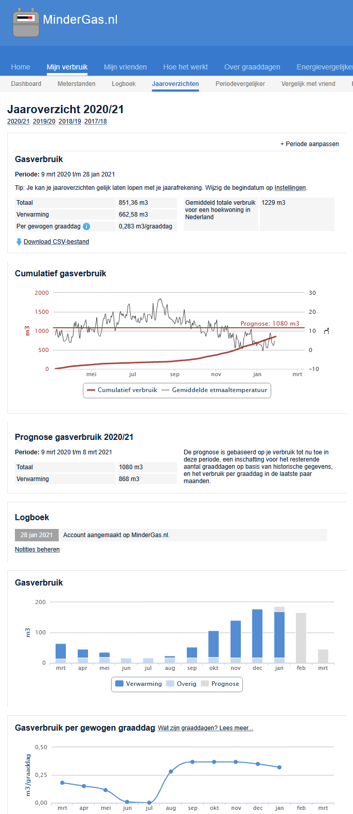

Goed, ik ben aan de slag gegaan met een aantal tips van jullie.
Allereerst de temperatuur van de CV ketel.
De tapwater temperatuur staat op 60 graden. Dat laat ik staan.
De aanvoertemperatuur stond op 55 graden. Zoals gezegd hebben we alleen vloerverwarming beneden die de temperatuur keurig op 20 graden houdt overdag. De thermometer op de vloerverwarming geeft 25 graden aan, leek mij wat laag? Of kan dat gewoon kloppen? Ik heb de aanvoertemperatuur nu verlaagd naar 35 graden, eens kijken hoe dat de komende dagen voelt. Of zou dat te laag zijn?
Verder staat de tapwater functie in Eco-modus, dat wil zeggen dat deze 'leert' wanneer wij meestal warm water pakken, en dan zelf al gaat verwarmen. De andere functie is de continufunctie, dan houdt het tapwater dus altijd op temperatuur. Dat lijkt me niet de bedoeling. Dus laten staat op de Eco lijkt mij. Of uitzetten? Dat kan ook nog, maar dan duurt het langer voordat je warm water hebt.
Dan Mindergas.nl, daar heb ik een account aangemaakt en wat historische gegevens ingevuld.
Ik had toevallig nog een uitdraai liggen van maart 2020 t/m augustus 2020. Ik heb daar van iedere vrijdag de meterstand ingevuld. Daarna een nieuw meter aangemaakt, maar daarvan had ik maar 4 standen (inclusief die van vandaag). Toch rolt er al het een en ander uit:
Afbeeldingslocatie: https://tweakers.net/fotoalbum/image/56pzyOhfTLkXhzeJsPWDTadR.png
(Ik heb alleen nog geen 'Energieverbruik overig' erin zitten, voor douchen, koken etc. Ik zou niet weten hoe ik dat moet bepalen. Dus dit is gewoon totaal gasverbruik van alles)
Eigenlijk zie ik hier niets geks aan? Al lijkt de prognose gewoon precies wat ik heb ingevuld. Zou het verschil van februari naar maart zo groot zijn?
[ Voor 5% gewijzigd door Pazo op 28-01-2021 20:33 ]

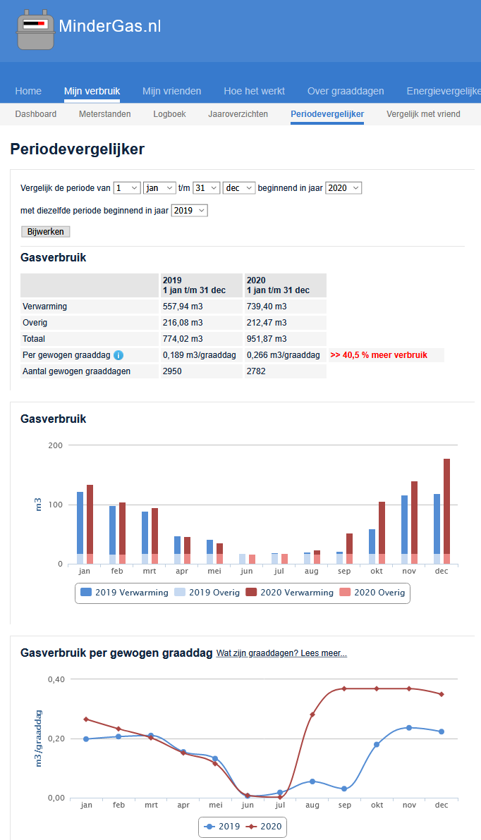

  • Pazo
  • Laatst online: 18-08 19:24
@VERNederlander Ja, goede tip, ik heb nog de maandstanden van 2019-2020 kunnen vinden, en ingevoerd. Daarnaast ook nog aan de hand van de jaarnota de begin en eindstand van 2018-2019 ingevuld.
Teven heb ik dan 18m3 ingesteld voor overige verbruik. Ik krijg nu de volgende gegevens:
Afbeeldingslocatie: https://tweakers.net/fotoalbum/image/4sEYRVsQcDYfZr8vOJtq3t1C.png
En als ik de periode vergelijk tussen 2019 en 2020:
Afbeeldingslocatie: https://tweakers.net/fotoalbum/image/zbtj3p9rhQNhxZ85qy9HOIuf.png
Je ziet in de ene laatste grafiek (Gasverbruik) dat sept okt, nov en dec van 2020 stukken hoger liggen dan in 2019.
Enphase topicJeroen.nlPVOutput
  • VERNederlander
  • Laatst online: 18-08 16:45
Met minder graaddagen in 2020 t.o.v. 2019, is 40% meer verbruik wel bijzonder inderdaad. Je zou normaal verwachten dat je in 2020 per graaddag een paar procent lager zou uitkomen. Toch eens gaan spelen met de ketel en kijken wat er uit komt.

Als je dit in grafiek hebt vergeleken, is dat dus al beantwoord)
Ter controle, kun je visueel je geplaatste meter aflezen, per week/ maand)
