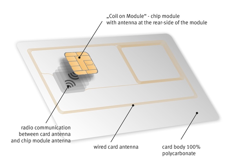

Op zich een leuk idee totdat je ziet hoe de techniek eigenlijk in elkaar steekt in zo’n kaartje. ;)
Afbeeldingslocatie: https://tweakers.net/i/m9H-NZrrcQ9vlpkyGBtXRRql71U=/800x/filters:strip_icc():strip_exif()/f/image/dXILdKxqDNR6jKOjWpH2BukI.jpg?f=fotoalbum_large
