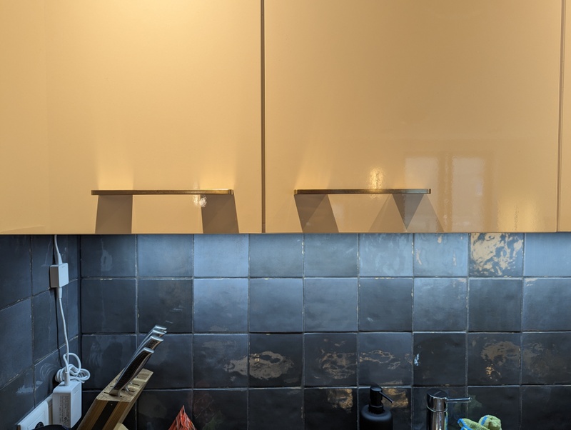

  • Troubled
  • Registratie: September 2014
  • Laatst online: 18:00
Hieronder de foto's. Als je van nog meer hoeken nodig hebt laat maar weten.
Afbeeldingslocatie: https://tweakers.net/i/a3Wiu2ul1mbWb0jEe09k-YTx6Fs=/800x/filters:strip_icc():strip_exif()/f/image/Ji8iNAWAI5CbU5J3tS8xbhjj.jpg?f=fotoalbum_large
Afbeeldingslocatie: https://tweakers.net/i/uQPTnwawZlACER_bKfwsNfoEDrs=/800x/filters:strip_icc():strip_exif()/f/image/cZrtGYPUfb94kYVpVfX09f6D.jpg?f=fotoalbum_large

  • Troubled
icecreamfarmer schreef op donderdag 13 juli 2023 @ 08:44:
Ah dank je. Komt dat voor de foto of zie ik toch nog puntbronnen?
En is er genoeg licht op het werkvlak?
Als je er vanaf onderin in kijkt dan zie je inderdaad nog wel de lichtpunten. Bij mij hangt de strip echter onder ooghoogte dus je merk er eigenlijk niet zoveel van.
Licht is er meer dan genoeg. Heb alleen wel de kleurtemperatuur naar wat blauwer ingesteld, bij warm licht krijg je een hele rare kleurencombinatie bij deze strip (omdat het 2 losse ledjes zijn).

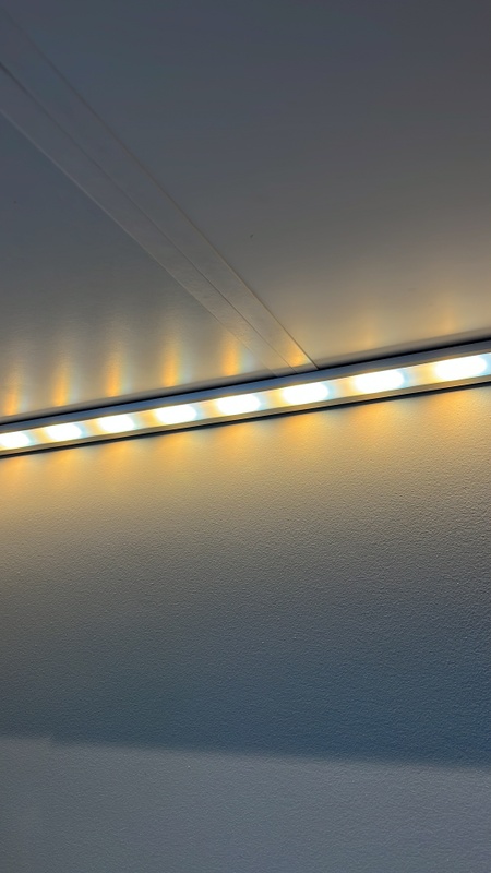

  • CarpeVentum
  • Laatst online: 20-10 06:00
Ik heb precies voor dit doeleinde dit hoekprofiel besteld. Met afdekking 'Opaal' 60%.
Levert dit beeld:
Afbeeldingslocatie: https://tweakers.net/i/YCN_xX23NAZwK7OzaJ-z-0AoPVE=/x800/filters:strip_icc():strip_exif()/f/image/Jd7uKUkRZCmkzYj1ksMoTFyf.jpg?f=fotoalbum_large
