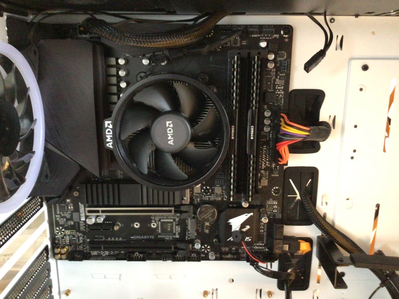

Een andere mobo of cpu is inderdaad goede controle maar ben van Intel overgestapt dus die heb ik helaas niet. En ik ken niemand in de buurt met een Ryzen PC.Afbeeldingslocatie: https://tweakers.net/i/Q9EyYRIQfCxdf3YZXrFWL3i9AIY=/800x/filters:strip_icc():strip_exif()/f/image/D3s4LtzSotT34PvaduwC70C9.jpg?f=fotoalbum_large

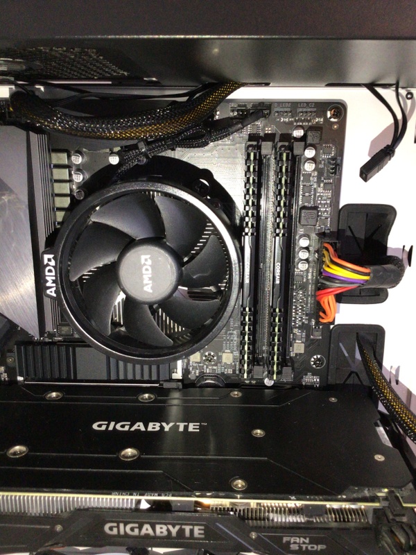

Afbeeldingslocatie: https://tweakers.net/i/0BCdfnMQwRk9fBOQRrD1XxfVNWQ=/800x/filters:strip_icc():strip_exif()/f/image/xWMqq7nYUiOOqI3ntcisLWK5.jpg?f=fotoalbum_large
Afbeeldingslocatie: https://tweakers.net/i/KHR5ykGxZ2bxMMzXeQOK1xL-Lmw=/800x/filters:strip_icc():strip_exif()/f/image/h67Lmvv7WdqM16HJxHkeZgqK.jpg?f=fotoalbum_large
Afbeeldingslocatie: https://tweakers.net/i/ql8mtiCieNFxxXSun9YlMYIMZzU=/800x/filters:strip_icc():strip_exif()/f/image/jumylSeZ7IBeCuEk7fPfMget.jpg?f=fotoalbum_large
Afbeeldingslocatie: https://tweakers.net/i/8Llq3NN1-0ex0lQ_jBuDdUttVN4=/x800/filters:strip_icc():strip_exif()/f/image/HN9ouvWhYNAN3El1eCxJ59Fb.jpg?f=fotoalbum_large

Het geheugen moet iig in slot 2 & 4 zitten, tov de cpu. Allebei dus 1tje naar rechts.
  • Victor1234
  • Laatst online: 15-08 17:09
Gedaan maar helaas zonder resultaat
