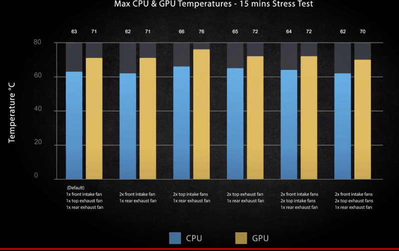

Kijk nog even dit filmpje: YouTube: Are more Fans Better? be quiet! Pure Base 500DX
Ik denk dat die extra fan niet nodig is.
  • BazzFazz
  • Laatst online: 15-12-2023
Het ziet er inderdaad niet naar uit dat die extra fan nodig is, 1 graad verschil... ik wilde voor de 2x front in, 2x top out + 1x rear out optie gaan.
Afbeeldingslocatie: https://tweakers.net/i/XHFOXUD7PRaDNLeJevgRdRYbr-s=/800x/filters:strip_exif()/f/image/NJMUzHGZvzB8vtb3XLQA4i8Z.png?f=fotoalbum_large
