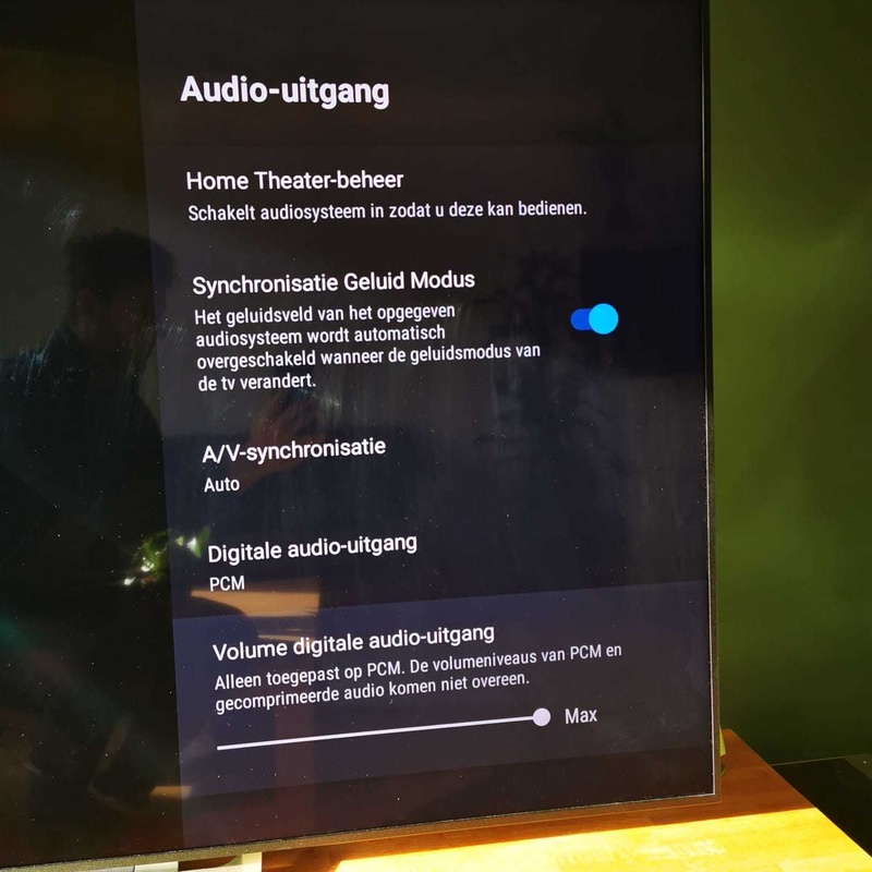

Ik heb onlangs een nieuwe receiver aangeschaft die ARC ondersteunt.
Graag zou ik de audio van mijn TV naar mijn receiver toesturen via een enkele HDMI kabel aansluiting, zodat ik gebruik kan maken van de ARC mogelijkheden (centraal volume, automatisch aan- en uit wanneer tv aan- en uitgaat).
Echter lukt het mij niet om de audio van mijn TV naar mijn receiver te laten lopen, derhalve maak ik nu gebruik van een optische aansluiting om mijn geluid via mijn receiver/boxen af te laten spelen.
Mijn setup
- Yamaha HTR-4071 (RX-V483)
- Sony KD-65XE9005
- HDMI 2.0
Ik heb een HDMI kabel in mijn tv in de ARC aansluiting geplaats en in mijn receiver in de HDMI out port.
Ik krijg wel het Setup display van mijn receiver te zien op mijn TV, maar het lukt mij niet om mijn audio doorgestuurd te krijgen (wanneer ik bijvoorbeeld Spotify op mijn tv luister)
Zie hier een foto van het setupmenu van mijn receiver en van mijn tv m.b.t. geluid/hdmi
Afbeeldingslocatie: https://tweakers.net/i/Isjr9zzPkXM7_xM-uf6sfMghqf4=/800x/filters:strip_icc():strip_exif()/f/image/wsuc9CgFeTV9UoUFJCjy7SXz.jpg?f=fotoalbum_large
Afbeeldingslocatie: https://tweakers.net/i/FKh-vuIcW00qC27-bEQlJdRZioE=/800x/filters:strip_icc():strip_exif()/f/image/rJRpDH6XhNAWoTNy4XMbonJI.jpg?f=fotoalbum_large
Afbeeldingslocatie: https://tweakers.net/i/iKur97cykG7KqoyFRu5fZmd0zmw=/800x/filters:strip_icc():strip_exif()/f/image/M88RYFhMOgk4iaaSvquCfmfK.jpg?f=fotoalbum_large
Ik ben alle inputs op mijn receiver langsgegaan en geen geeft geluid (zou denken dat het op audio3 te horen moet zijn gezien de instelling op mijn receiver, zie ook foto)
Ik hoop dat iemand mij hier mee kan helpen
