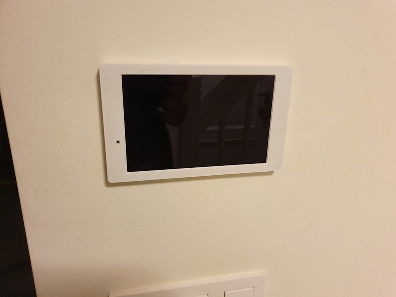

Hallo allemaal, ik heb een vraagje over het verlengen van een micro usb kabel.

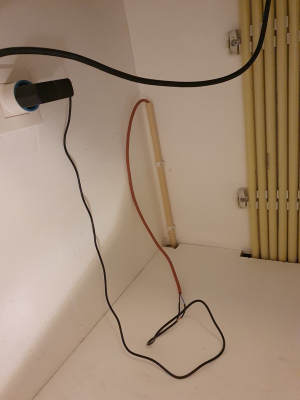

ik heb voor mijn Home Assistant een wall mount opgehangen met daarin een Galaxy Tab A 8.0. Er zit een haakse micro-usb connector bij die in het tablet zit De draad van de connector heeft een zwarte en rode draad die ik verbonden heb aan de rode draden uit een oude telefoonkabel en dit door de loze leiding naar boven getrokken. Daar de draad gesoldeerd aan de gestritpte Samsung micro usb kabel. Als ik vervolgens de stekker erin steek reageert het tablet wel met het 'tekentje' dat hij oplaadt, maar gedurende de nacht is er geen enkel % toegevoegd.
Heeft iemand advies? Zijn de draadjes uit de telefoonkabel wellicht te dun? De lengte van de gehele nieuwe kabel is ongeveer 5 meter.

Ik heb hier nog een siliconen kabel (deze: https://www.sandervunderink.nl/draad-kabel/siliconenkabel/) liggen die ik gebruikt heb voor spotjes. Dikkere draden dus die ga ik er vanavond even doortrekken en dan meten. Keep you posted hier. Alvast dank voor het meedenken!!

Zojuist nette siliconenkabel getrokken en aangesloten. Even de lader doorgemeten en die gaf 5.34 volt aan, prima dus. Alles gesoldeerd en de slimme schakelaar even geswitched. Tablet geeft aan dat hij laadt en binnen 10 minuten is hij 11% verder. Problem solved dus. Bedankt voor het meedenken!!
