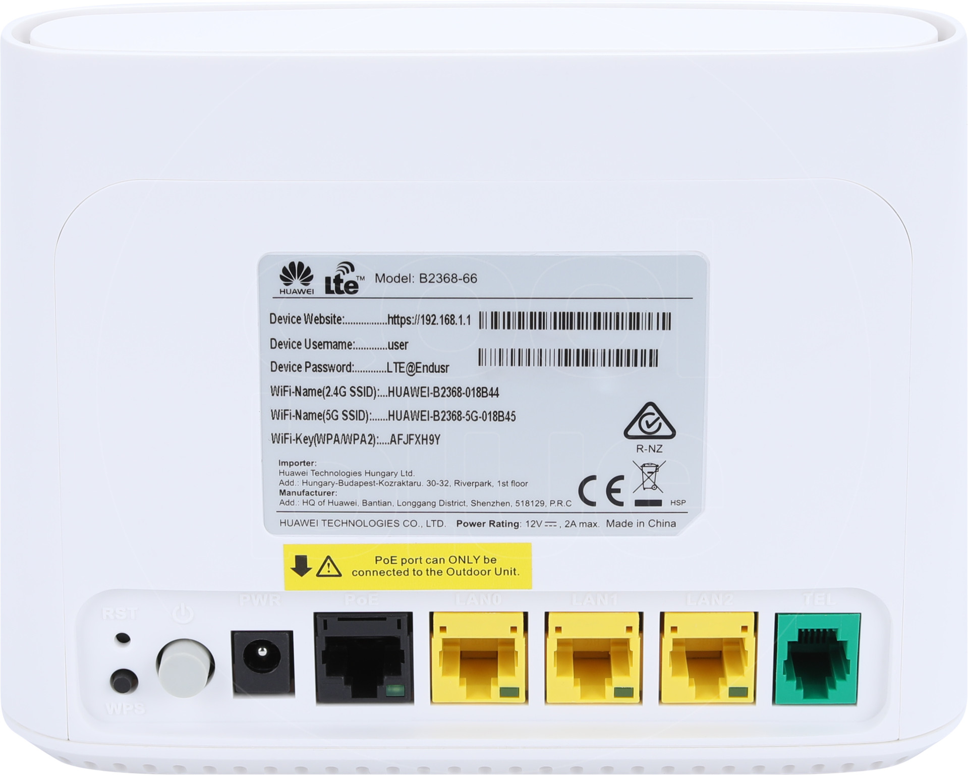

Sinds kort heeft een vader 4G voor Thuis Extra Snel van T-Mobile (link). Dat heeft 2 weken gewerkt, wel met irritante stuiterende snelheden. Maar daarna niks meer, de modem liet zich ook niet resetten naar factory.
Van T-Mobile moest de modem in winkel worden ingeleverd voor reparatie bij Dynafix. Gedaan maar we zijn nu 2 weken verder zonder internet.
Helaas heeft de iPad geen 4G, anders had de SIM met 09-nummer daarin gekund. Nu vraag ik me af wat ik kan aansluiten op de buitenantenne (dat dus de SIM kaart bevat). Voor wifi dus een router denk ik, maar op foto hieronder is de aansluiting te zien, zwarte plug met PoE. Bestaan er routers met wifi die kunnen werken met de buitenantenne? Wat is wijsheid?
Deze modem moet ik vervangen zolang hij weg is.

@saharoen ik lees inderdaad dat bij meer gebruikers er problemen zijn met deze (binnen)modem.
Door de wifi 2,4G te uitschakelen lijkt het wel stabieler te werken. Meest stabiele oplossing is een (wifi) router/accesspoint aan de Huawei hangen en de wifi van Huawei uitzetten.
In mijn geval vermoed ik een DOA, 2 weken wel goed gewerkt maar met een stuiterende performance. Toen niets meer, ook geen factory reset.
Vandaag met T-Mobile afgesproken dat ze nieuwe modem sturen. Plus de dagen dat er geen internet was gaan crediteren op toekomstige facturen.
Maar nou weet ik nog niet welke andere routers ik kan aansluiten op de 4G buitenantenne? Of zijn switches ook goed? Zolang het maar PoE geeft aan de buitenantenne?

Nu ik jouw link naar Huawei zie en volg, zie ik onder interface van mijn B2368-66 de specificaties van de 'outdoor' unit staan:
- 1 Giga PSU LAN port (RJ45) ,10/100/1000 Mbps
- 1 USIM card slot (3FF)
Dus een Giga PSU LAN connectie. Is dat hetzelfde als PoE UTP netwerk? Dus een 4G modem heb ik al en kan er 'n gewone router (met solide trackrecord qua wifi) met PoE op eraan hangen?
De 'outdoor unit', buitenantenne waar de simkaart erin zit, is met een netwerkkabel verbonden naar de (klein en simpel, die dus nu kapot is) Huawei routertje binnen.

Hier ook hetzelfde probleem. Webserver niet meer bereikbaar en factory reset werkt deze ook niet op. Is dynafix de enige die deze repareert ? Heb er niet veel vertrouwen in bij hun.
Volgens mij kun je er geen andere router aanhangen m.a.w. de buitenantenne is waardeloos zonder de binnenunit.

Let wel op dat als je extra snel hebt, je verplicht bent om dit type modem te gebruiken.
Doe je dit niet zal je snelheid terugvallen naar 30Mbit.

Dynafix repareert geen Huawei 4G routers en/of antenne's. Dit is fout van klantenservice om te zeggen, toen ik de Huawei router voor reparatie moest inleveren bij een T-Mobile winkel krabde zij halfuur lang achter hun oren en hebben ze het maar toch opgestuurd. Met als eindresultaat de spullen retour van Dynafix met sticker 'product komt niet in aanmerking'. Na telefoontje met T-Mobile kregen we een doos met nieuwe modem en antenne.
Deze heb ik met de hulp het Community forum van T-Mobile de performance kunnen opkrikken (80 Mbit) en redelijk stabiel gekregen.
Maar na halfjaar weer gedoe met wegvallende verbinding (elke 20 seconde ofzo) en hebben we het aanbod van T-Mobile aangenomen om het contract te ontbinden en zijn we overgestapt naar KPN 4G Buitengebied; deze was sinds kort beschikbaar voor onze postcode.
Sindsdien top internet (met KPN VDSL (1 Mbit) aangevuld tot ±50 Mbit met een KPN 4G modem)
