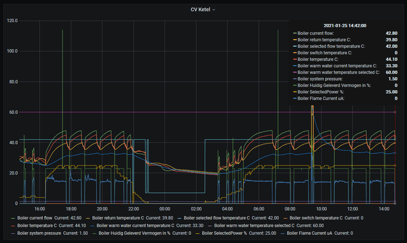

Wat is je doel? Want dat is mij niet heel duidelijk.
Mocht je al meer domotica hebben draaien, er is een gateway -klik- voor deze ketel waarmee je waardes in een Home Automation systeem (zoals Domoticz of bv Home Assistant) kan stoppen. Ook kan je via die weg de ketel weer aansturen op hoeveel graden hij moet verwarmen.
Mogelijk biedt dat mogelijkheden voor je.
