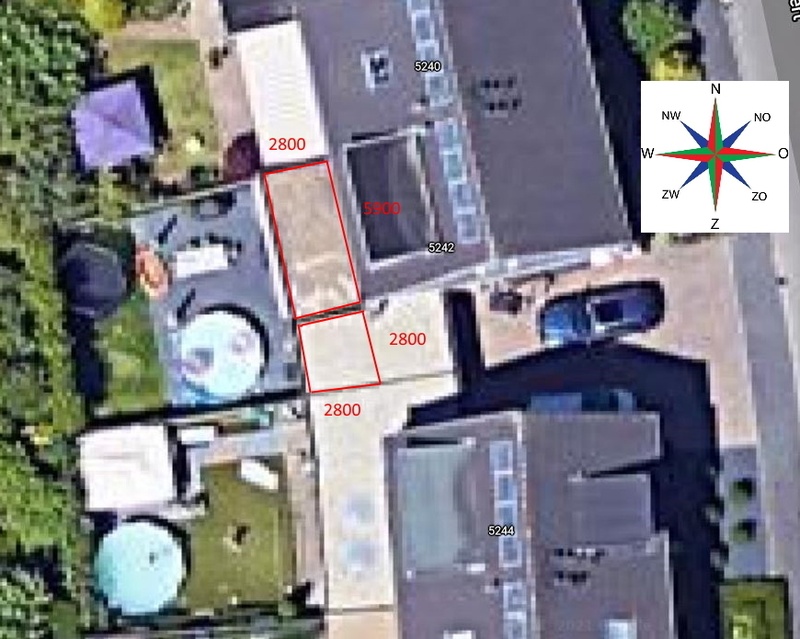

Ik zou graag jullie kijk op mijn legplan en PV ontwerp ontvangen voor onze uitbouw aan de achterzijde van ons huis.
Onze situatie:
2 onder 1 kap van 2001
Verbruik circa 3500-4000-kWh woning, 5000-6000kWh EV.
Hoofdaansluiting 3x25A
Op het hoge dak aan de achterkant liggen 4 panelen van 2001, deze staan nog aan maar brengen niks meer op. We zijn momenteel bezig met een dakkapel aan de voorkant en willen daarna op het hoge dak offertes op gaan vragen voor het leggen van panelen. Dit zal begin 2022 worden.
Nu ben ik aan het kijken of ik op onze uitbouw en garage panelen op het platte dak kan leggen. Dit wil ik zelf gaan realiseren, ben best handig dus dat moet gaan lukken. De omvormer wil ik in de garage hangen. Vanuit de garage kan ik via de kruipruimte eenvoudig in de meterkast komen.
De richtingen en afmetingen van de daken zijn als volgt:
Plat dak uitbouw woning: ca. 5,9m x 2,8m, Zuid-west
Plat dak garage: va 2,8m x 2,8m, Zuid-west
Tussen de uitbouw en de garage zit een verspringing in de hoogte van circa 20cm.

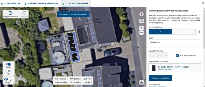

Nu denk ik eraan om 5 panelen portrait op de uitbouw woning te leggen en 2 portrait op de garage.
Afbeeldingslocatie: https://tweakers.net/i/b2SlDR3dEYSfJniJP25-zkk1bM0=/800x/filters:strip_icc():strip_exif()/f/image/xRJxiBAM870jIuej6nxKuzoa.jpg?f=fotoalbum_large
Ik denk hierbij aan JA Solar JAM60S-20-385-MR-BF
Deze zouden een totaal max. 2,7kWp op kunnen brengen.
Qua omvormer denk ik aan een Growatt MIC 2500TL-X Het aanbevolen zonnepanelen vermogen is: 2000 - 3250 Wp
Nu is mijn kennis nog beperkt van PV systemen dus zou graag van jullie expertise gebruik willen maken.
Ik ben op zoek naar een betaalbaar maar goed systeem.
Vragen
- Is dit het optimale legplan voor de uitbouw;
- Er wordt een hellingshoek van 30graden aangegeven in het programma, is dit juist?
- Wat vinden jullie van de JA Solar panelen, is er een beter betaalbaar alternatief?
- Is de selectie van de omvormer juist?
- Hebben jullie adviezen en ervaring met een plat dak montage systeem? Op mijn platte dak ligt grind.
- Verdere aan of opmerkingen?

Je kan 1 paneel meer kwijt als je ze in landscape legt op dual betonvoeten.
Dus 3x2 en 1x2 = 8
https://www.sun-solar.nl/...onnepanelen-in-eindhoven/
Ik ben meer fan van een SMA vanwege makkelijk zelf uitlezen en shadefix
https://www.winkelman-zon...sief-webconnect-wifi.html
https://snapshot.raintank...kqOcj9rTZIjYGvwk8?orgId=2
Maar ik snap dat je het budget laag wilt houden.

Volgens mij passen er ook grotere panelen op.
https://www.solar-bouwmarkt.nl/lr4-450-wp-perc.html

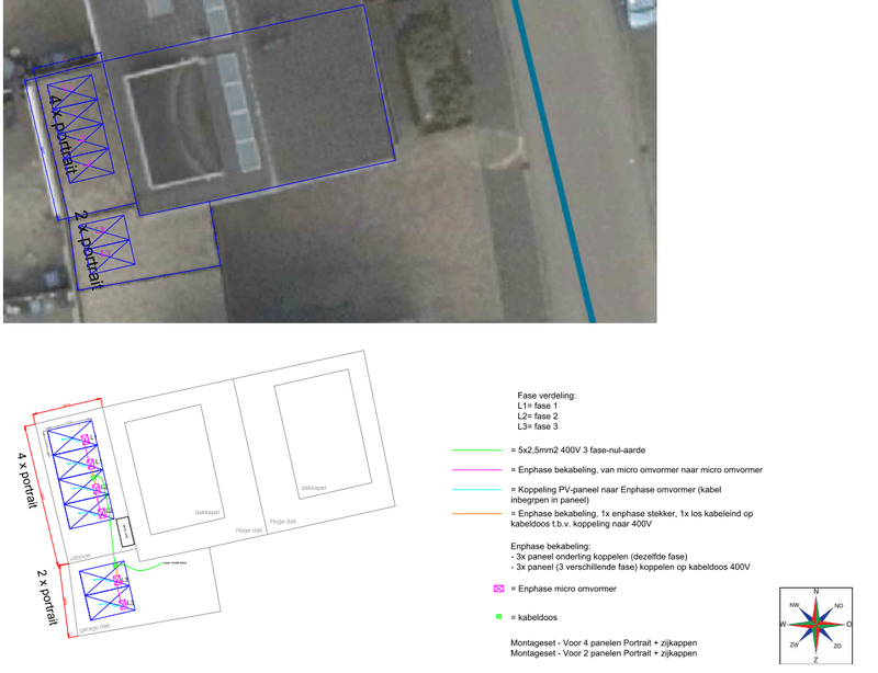

Een jaar verder en toch nog geen panelen |:( Eerst een andere verbouwing gedaan :)
Ben van plan om snel 6 panelen op mijn uitbouw te gaan leggen, je moet iets met de stijgende prijzen >:) Meer als 6 past niet goed op de uitbouw ivm buiten-unit airco aan de muur. Deze wil ik in portrait op het dak leggen met Enphase IQ7+ omvormers.
Om maar meteen de discussie waarom Enphase te tackelen. Ik wil later op mijn hoge dak nog 12 panelen (laten) leggen welke 2 verschillende oriëntaties krijgen en diverse hellingshoeken (2 dakkapellen) waardoor ik nu al hiervoor wil gaan zodat ik alles centraal kan monitoren.
Ik wil voor de Jinko N type JKM390N-6RL3-BK gaan. De IQ7+ gaat mogelijk iets aftoppen in ideale situatie wat ik voor lief neem. Woon in het oosten van het land dus zal meevallen.Vind het de hogere investering voor de IQ7A niet waard.
Waarom Jinko, ik lees goede dingen over het nieuwe N-type paneel. Prijs kwaliteit is goed, het is niet de Mercedes onder de panelen, maar zoveel kosten ze ook niet. Betere adviezen voor eenzelfde prijs zijn welkom!
Heb eerder al even advies en contact gehad met solar-outlet maar krijg helaas geen reactie meer terug, ze zullen het wel druk hebben (begrijpelijk), daarom hier even een paar vragen:
Enkele vragen welke ik nog heb:
- Is Portrait t.o.v. van landscape nog een voordeel of nadeel? Landscape kan er lastiger op, de 2 rijen panelen komen dan erg dicht bij elkaar.
- Functioneren de Jinko JKM390N-6RL3-BK wel goed met de IQ7+?
