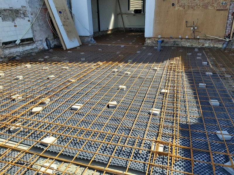

Eerst stukje slopen
Afbeeldingslocatie: https://tweakers.net/i/0qyZ_RnwFdANWQSRYHt0j0d5bvU=/x800/filters:strip_icc():strip_exif()/f/image/fRLhaoMPhjvPg0jnI7Rf9cB6.jpg?f=fotoalbum_large
Afbeeldingslocatie: https://tweakers.net/i/L30wQkrmfRUui2tta2lD9v-4Qc4=/800x/filters:strip_icc():strip_exif()/f/image/I8eJOqXY5DAdPBFEOIGhTnqT.jpg?f=fotoalbum_large
Afbeeldingslocatie: https://tweakers.net/i/mTLC2lFh6jaypYCupah02MkglAY=/800x/filters:strip_icc():strip_exif()/f/image/IzfduTPokxDg1EG53nLCKSer.jpg?f=fotoalbum_large
Afbeeldingslocatie: https://tweakers.net/i/H_sthG-w0hI-PU5d8Xh7BoSHDDM=/800x/filters:strip_icc():strip_exif()/f/image/YylqaKjZxoLwYw3KKwe1h0Uw.jpg?f=fotoalbum_large
Afbeeldingslocatie: https://tweakers.net/i/iEHR6Smm0nYxD7hpHtkldDZnipw=/800x/filters:strip_icc():strip_exif()/f/image/wME0kDKPnRZoG5tenDNS5Tpp.jpg?f=fotoalbum_large
Afbeeldingslocatie: https://tweakers.net/i/vOhijysAJ2NSjAjMYhXCj58aCWo=/800x/filters:strip_icc():strip_exif()/f/image/CzpkKTaOf1Md7vzGKD2qcvK5.jpg?f=fotoalbum_large
Afbeeldingslocatie: https://tweakers.net/i/c0tptzBVoSx3ILercJsDqoW2ZV0=/x800/filters:strip_icc():strip_exif()/f/image/wh4ciUghQAMkikUzRhTibcrV.jpg?f=fotoalbum_large
Afbeeldingslocatie: https://tweakers.net/i/HHHyM5553ifVFZqSjRXcoFU_RMQ=/x800/filters:strip_icc():strip_exif()/f/image/bsJGELp4C3tUQvB7BoE7c5jJ.jpg?f=fotoalbum_large
Afbeeldingslocatie: https://tweakers.net/i/ovh_fBkc5wTQJ90264uJOPKhBOw=/x800/filters:strip_icc():strip_exif()/f/image/fhVcMZzCH91qKahJjMLam3eF.jpg?f=fotoalbum_large
Afbeeldingslocatie: https://tweakers.net/i/oNJPHtQUjdwSOlXnnD_bsyeZVxw=/800x/filters:strip_icc():strip_exif()/f/image/O3i6TBC0T5RrgGlKaBDO7jvP.jpg?f=fotoalbum_large
Afbeeldingslocatie: https://tweakers.net/i/1bWXNN40z5clFQj-LgzoLReYT2Q=/800x/filters:strip_icc():strip_exif()/f/image/7W8V03jKppb6koDOsU2xBEgs.jpg?f=fotoalbum_large
Afbeeldingslocatie: https://tweakers.net/i/9AuEwPx3DizdO_2CkOlE10Nz0LU=/800x/filters:strip_icc():strip_exif()/f/image/JdiZvd8KOnyUonYvrvUgt4Tt.jpg?f=fotoalbum_large
Afbeeldingslocatie: https://tweakers.net/i/hi_7lemZZaWwp6sXOifaUzKCqjU=/800x/filters:strip_icc():strip_exif()/f/image/ep9VYinoWUuu8wAjCsI3IhXX.jpg?f=fotoalbum_large

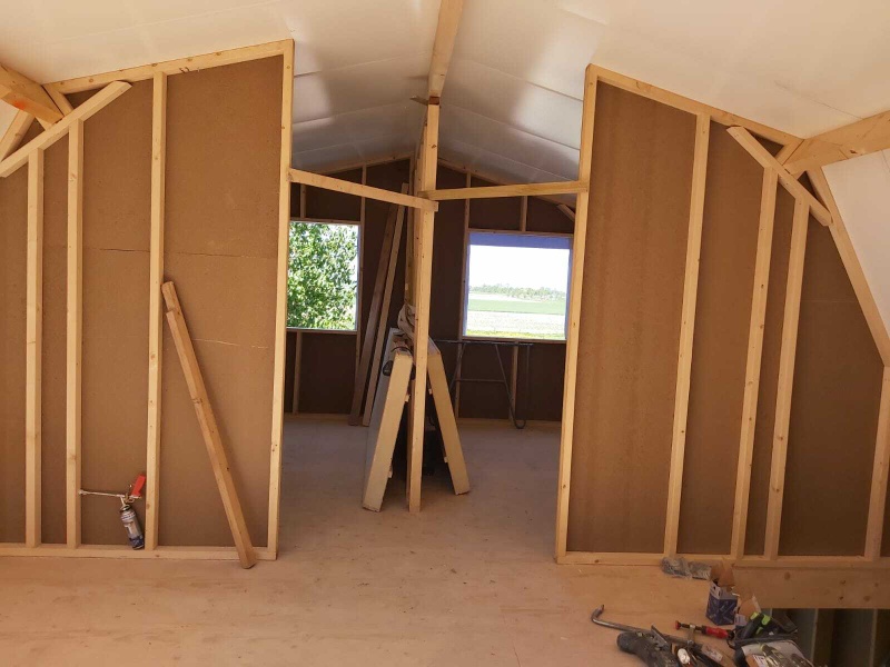

Daarna weer opbouwen
Afbeeldingslocatie: https://tweakers.net/i/MLunhOFU_IwPdG7EoWTFp6Tm7M4=/800x/filters:strip_icc():strip_exif()/f/image/e64nS4TxRh5po78nZ3NdhmtF.jpg?f=fotoalbum_large
Afbeeldingslocatie: https://tweakers.net/i/98QBB0P_6I3M6j38MNPQ5KTGYQc=/800x/filters:strip_icc():strip_exif()/f/image/FvlwHwfKgb1l00PGk6QXKkMf.jpg?f=fotoalbum_large
Afbeeldingslocatie: https://tweakers.net/i/JobzEtPcneWQoNMJZJkGGcWmr1Y=/800x/filters:strip_icc():strip_exif()/f/image/9gt8PGF7eDbDbwlfTBfHfBLu.jpg?f=fotoalbum_large
Afbeeldingslocatie: https://tweakers.net/i/qjLIlknbKQn7MdPS3EruoXc0OTw=/x800/filters:strip_icc():strip_exif()/f/image/2BgGsLRLBABKgMCzPPqwsErX.jpg?f=fotoalbum_large
Afbeeldingslocatie: https://tweakers.net/i/jSSGyY4wdfSq4r0RHuMvbUwsYeU=/x800/filters:strip_icc():strip_exif()/f/image/wvzsbs5AdxQTUUz3E7WwH6hK.jpg?f=fotoalbum_large
Afbeeldingslocatie: https://tweakers.net/i/SHlzat6x9cHtSPqabH5IsT2DvzQ=/800x/filters:strip_icc():strip_exif()/f/image/FqHGS3Gic1pxPdFFHMXTNX0Q.jpg?f=fotoalbum_large
Afbeeldingslocatie: https://tweakers.net/i/8V1uFlfLLMd18tzu1ENVzN0urkc=/800x/filters:strip_icc():strip_exif()/f/image/kh8uvcw6sDRGzPq8Tkq3DqyS.jpg?f=fotoalbum_large
Afbeeldingslocatie: https://tweakers.net/i/4Xt-DLVjgVWYjaYzGu2vaMNI4O0=/x800/filters:strip_icc():strip_exif()/f/image/vcCxgEaRzYr1Za3W5OPbrWgG.jpg?f=fotoalbum_large
Afbeeldingslocatie: https://tweakers.net/i/46MT6GpCYi7v8sMA9g-Q5CfLBEQ=/x800/filters:strip_icc():strip_exif()/f/image/nHI0Mms1HLSLtSegCJmInRNv.jpg?f=fotoalbum_large
Afbeeldingslocatie: https://tweakers.net/i/fb3T-NDlzuc0hHXzEoxjCMkjOAA=/x800/filters:strip_icc():strip_exif()/f/image/7OtRhK6RGGhklbZkNwH4ce0S.jpg?f=fotoalbum_large
Afbeeldingslocatie: https://tweakers.net/i/dh40e49qMtpgmkFekQTHg1CW0cY=/800x/filters:strip_icc():strip_exif()/f/image/GiclaiQL3BYUC2Gqb2fttqvj.jpg?f=fotoalbum_large
Afbeeldingslocatie: https://tweakers.net/i/28mGhMliYa_Y4_t5fl3IO2SkS-U=/x800/filters:strip_icc():strip_exif()/f/image/wwd2nToWbdCWkMB4ZO9CT5zG.jpg?f=fotoalbum_large
Afbeeldingslocatie: https://tweakers.net/i/RjVYYohlPsvW10hbXNmC6GRIzYk=/800x/filters:strip_icc():strip_exif()/f/image/kPO9JqYEo3Ae6COq3RrFiLqe.jpg?f=fotoalbum_large
Afbeeldingslocatie: https://tweakers.net/i/ouyvNufWh7grkBMflBkiUAlaJ2c=/x800/filters:strip_icc():strip_exif()/f/image/O6dp3cLQ37hnOBXSh6cm84N1.jpg?f=fotoalbum_large
Afbeeldingslocatie: https://tweakers.net/i/Zm1HOeONExzIAnKZAc38t3c25JI=/800x/filters:strip_icc():strip_exif()/f/image/jeWsFhqGzKTicnCI9ZO68bwV.jpg?f=fotoalbum_large
Afbeeldingslocatie: https://tweakers.net/i/PjNl_yejC4gVVRggkTvveuA8yOE=/x800/filters:strip_icc():strip_exif()/f/image/cHUDjyfnPVVwL6acllgBov4n.jpg?f=fotoalbum_large
Afbeeldingslocatie: https://tweakers.net/i/ty9xLC82BfnTwaizp33j6RUgENE=/x800/filters:strip_icc():strip_exif()/f/image/ST9ZRxZEiAssiP7JaTfmwYNx.jpg?f=fotoalbum_large
Afbeeldingslocatie: https://tweakers.net/i/iMS-fIQxJdhXi0FuomTpZWKL-OU=/x800/filters:strip_icc():strip_exif()/f/image/16jy6W0SzBO311rrYx2zEq8M.jpg?f=fotoalbum_large
Afbeeldingslocatie: https://tweakers.net/i/xhjBgf7Ikl-EQpr6c46ME4WyF9c=/800x/filters:strip_icc():strip_exif()/f/image/iw3uN5jsOBi6lBD8DWWMXXfO.jpg?f=fotoalbum_large
Afbeeldingslocatie: https://tweakers.net/i/0Vl0x8Zh4tKE4dtq_U61aclDvCc=/x800/filters:strip_icc():strip_exif()/f/image/6lO29lPIqPa8Ccbj8DsVFlUp.jpg?f=fotoalbum_large
Afbeeldingslocatie: https://tweakers.net/i/4qOnQVUkW-IXPBFccRIohuxXEl0=/800x/filters:strip_icc():strip_exif()/f/image/TePv0yTCGz3pObhBXlqze9i2.jpg?f=fotoalbum_large
Afbeeldingslocatie: https://tweakers.net/i/B7o00uoH6h4AEoCy3VZMIrvPf0k=/800x/filters:strip_icc():strip_exif()/f/image/e00wV1pFkFisuJj1LrC2xZ0l.jpg?f=fotoalbum_large

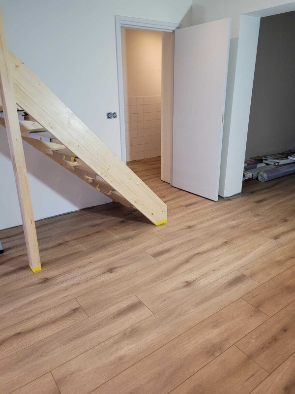

En vervolgens de keuken, vloeren en schuifpui erin
Afbeeldingslocatie: https://tweakers.net/i/u3bE88b_BhyfSV1ZAa44xIv_ceQ=/x800/filters:strip_icc():strip_exif()/f/image/dfRR5qc8U2HJahicEWkgPpzC.jpg?f=fotoalbum_large
Afbeeldingslocatie: https://tweakers.net/i/hYyfbbPVIo1LRLTYBfdIFftgBMQ=/800x/filters:strip_icc():strip_exif()/f/image/0QFOsRecpwXBoy1XlLNMiYRr.jpg?f=fotoalbum_large
Afbeeldingslocatie: https://tweakers.net/i/56xDfEj1_lPadIU1128pTJZx48o=/x800/filters:strip_icc():strip_exif()/f/image/JShTCXm6dzAVZFDWHM5OtJkV.jpg?f=fotoalbum_large
Afbeeldingslocatie: https://tweakers.net/i/4qP7I7Pk6mNHoSCjb10waijZCdY=/x800/filters:strip_icc():strip_exif()/f/image/ST1SVtUP4e0lyJfkLBh6cuEp.jpg?f=fotoalbum_large
Afbeeldingslocatie: https://tweakers.net/i/u_v9T9kMabUzWuaDtW9t6SSYGEA=/x800/filters:strip_icc():strip_exif()/f/image/mnnPcyK7X3H5e6E0oKWh4iJA.jpg?f=fotoalbum_large
Afbeeldingslocatie: https://tweakers.net/i/ZMisWPz7bMODAj4lLLjlQoqI8UM=/x800/filters:strip_icc():strip_exif()/f/image/wmQ5Wjkg91wmWEuBH90HdNoU.jpg?f=fotoalbum_large
Afbeeldingslocatie: https://tweakers.net/i/IeqrHtzac6-hwWo5R3YmiaYhjFs=/x800/filters:strip_icc():strip_exif()/f/image/NwLYy5DQv8dEH7hCI4thbQSN.jpg?f=fotoalbum_large
Afbeeldingslocatie: https://tweakers.net/i/Wd_ZciTxPL-NQLJKG_i_PRrVYng=/800x/filters:strip_icc():strip_exif()/f/image/dXOrfjTA7ZTJvjCqIUQD21yr.jpg?f=fotoalbum_large
Afbeeldingslocatie: https://tweakers.net/i/cN2h23kWTZZ5VFczG81spiJrG2o=/800x/filters:strip_icc():strip_exif()/f/image/N84dg9GTdPy01MWPBN1upito.jpg?f=fotoalbum_large
Afbeeldingslocatie: https://tweakers.net/i/Y9bdkfjvVpTxk39OD0dkunFSoLs=/x800/filters:strip_icc():strip_exif()/f/image/XpKxp8Ika8meZik7TTdLyEfp.jpg?f=fotoalbum_large
Afbeeldingslocatie: https://tweakers.net/i/1z4Cz92SKjP-wF9PNY0qpJYV0Fw=/800x/filters:strip_icc():strip_exif()/f/image/qE1tDrN2lVsVnOirzc2aAznt.jpg?f=fotoalbum_large
