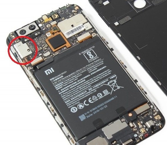

Laatst is wat water uit de kraan aan de binnenkant van mijn mobiel (Mi A1) terecht gekomen. Dit werd op een gegeven moment zichtbaar via kleine druppels achter het glas van de camera. Verder merkte ik weinig, alles functioneerde nog goed. Mijn mobiel viel wel een aantal keer random uit, maar dit hield snel op. Na iedere uitval kon ik de telefoon gewoon weer opstarten. Drie dagen later was het water verdampt en de telefoon werkte weer helemaal naar wens. Echter viel twee weken later mijn mobiel zomaar uit. De startknop indrukken had deze keer geen effect. Het enige wat de telefoon nog kan is de LED laten knipperen als ik de oplader aansluit.
Ik heb de telefoon geopend en constateerde wat roest op een metalen plaatje, zie de rode cirkel op onderstaande afbeelding. Mogelijk zit er onder dit metalen plaatje ook wat roest. Daarnaast heb ik de accu losgehaald en weer vastgekoppeld zonder resultaat. De accu ziet er verder normaal uit.
Vraag: Kunnen jullie uit dit verhaal afleiden wat een zinvolle stap zou zijn om de telefoon te repareren? Bijvoorbeeld roest verwijderen, de accu vervangen of iets dergelijks?
Afbeeldingslocatie: https://tweakers.net/i/2T0B8U7tv2Pe94sdgmMGa3ecFm4=/full-fit-in/4920x3264/filters:max_bytes(3145728):no_upscale():strip_icc():fill(white):strip_exif()/f/image/Az07SkC89WBA3Uku8TqO0qSD.jpg?f=user_large

Zinvol is een nieuwe telefoon. Dit gaat je veel te veel kosten.
  • EValentino
Neem je verlies en kijk lekker naar een ander toestel. Dit ding wordt met de dag onbetrouwbaarder, waterschade is echt een hell bij electronica.

eh, lichte waterschade..... maar het apparaat dood.....
Beetje in tegensprak met elkaar.
Dat beetje roest is het probleem niet, Als het apparaat niet meteen uit is gezet zijn er op verschillende plekken lekstromen ontstaan, met meestal kwalijke gevolgen. De neerslag van het opgedroogde water kan ook nog problemen geven. Soms is het op te lossen met een goede printreiniger en een kwastje, maar garantie tot aan de deur.

Dank voor de reacties. Een nieuwe mobiel ga ik zeker aanschaffen. Ik noem dit lichte waterschade, omdat alleen het gebied rondom de camera nat is geworden. Het resultaat van de schade staat daar los van.
Ben vooral benieuwd of ik op een manier nog alle data van mijn mobiel kan halen. Daarbij denk ik nu aan 1. printplaat reinigen met isopropanol en vervolgens checken of dit heeft gewerkt. Zo niet: 2. nieuwe accu aanschaffen.

Varvangen van de accu lijkt mij zinloos.

Verwijderd schreef op zondag 7 februari 2021 @ 14:07:
accu zal niet het probleem zijn, meet de spanning eens, tijdens opladen en stand alone.
Schoonmaken om te proberen er nog even licht in te krijgen kan verder geen kwaad natuurlijk een kans is er altijd.
Mss is het zelfs alleen de aan/uit knop. Een loep lamp is wel handig met zo'n klus
