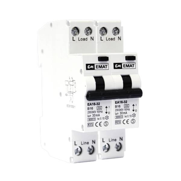

Ik moet verder niks van EMAT hebben, maar ik ben fan van dit artikel;
https://www.elektramat.nl...aat-2p-2n-16a-b-kar-30ma/
Afbeeldingslocatie: https://www.elektramat.nl/media/cache/catalog/product/E/M/EMATFA2P2NB16-600x600bw0c0q70.jpg
Die werkt gewoon in het geheel niet mee aan constructies met enkele nulklem :D

Oi.
Behalve dat die AEG kookplaten geen 2de N aansluiting heeft, waar laat je je L3 (grijs) op een 3 fase perilex snoer met stekker, gewoon maar afknippen blijkbaar. AEG laat je dus wel in de steek :P
AEG doet er een 4-aderig netsnoer bij. Geen enkel probleem. Je houdt gewoon een loze pen over in de stekker.
