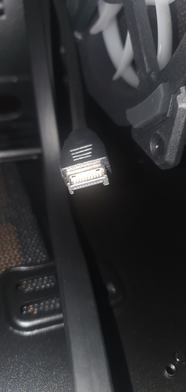

Afbeeldingslocatie: https://tweakers.net/i/8XANXBG_nLvh8KUL7pjZd9HKpJU=/x800/filters:strip_icc():strip_exif()/f/image/tw1TWW2vKWVQeMrqsCHoB3SY.jpg?f=fotoalbum_large
Afbeeldingslocatie: https://tweakers.net/i/TzTMURZZYTE7_Q8hXtf9OsoPums=/x800/filters:strip_icc():strip_exif()/f/image/RFo4FwNME0catze2FSMeRIdI.jpg?f=fotoalbum_large

Ik heb de aansluiting nog nooit gezien, maar blijkbaar is dat een USB 20 pin Type-E (?) connector. Het zou populair moeten zijn op moederborden?
Ik zie een delock M.2 adapter:
https://www.delock.com/pr...o-M-2/63330/merkmale.html
En op Amazon staat een usb controller met zo een poort:
https://www.amazon.com/Si...ctor-Type-C/dp/B07R2MH4KV
Of een adapter voor rechtstreeks op de usb 3 header van je moederbord:
https://usb.brando.com/us...oard_p21792c0042d015.html
(Geen idee waar die makkelijk te krijgen is)
Maar in het slechtste geval geeft het je wat zoektermen waarmee je misschien zelf een controller kan vinden.
[ Voor 32% gewijzigd door kluyze op 23-01-2021 18:12 ]

Afbeeldingslocatie: https://tweakers.net/i/Z0iFHm4ObsH8PmCHhG-3HYhvOWs=/x800/filters:strip_icc():strip_exif()/f/image/1gQqYuqmGmoZFF7WLVk7WaJr.jpg?f=fotoalbum_large
Volgens de documentatie een 3.1 type C als ik het goed zie
  • kluyze
De type C staat voor de aansluiting aan de buitenkant van de behuizing, dus de usb-c aansluiting voor- of achteraan de kast.
Geen idee of usb type E veel gebruikt wordt voor usb-c aansluitingen, maar de type C connector is die dat ook op moderne telefoons aanwezig is.
Hier laten ze bv een voorbeeld zien van een type E connector, welke best veel op die jij op foto hebt staan lijkt:
https://www.eevblog.com/f...ype-e-front-panel-header/
