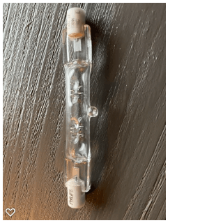

Ongeveer 7 jaar geleden zijn we verhuisd en hebben in de garage een bewegingssensor en lamp laten hangen. Nu is deze stukgegegaan en wil graag de lamp vervangen.
Kan iemand me vertellen of deze lampen überhaupt nog te koop zijn of welk beter alternatief ik hiervoor moet nemen?
dank,
Op de rechterkant staat geschreven:
Philips / J7 /100W/ PRC
Afbeeldingslocatie: https://tweakers.net/i/AyYR7m1rzPCmT2J4bPTKuqAaaaM=/full-fit-in/4000x4000/filters:no_upscale():strip_exif()/f/image/dYP4rrv9cliMzmGl65ubJ2Bd.png?f=user_large
R7s, zo te zien 78mm

Beter armatuur saneren dan. R7s in LED is geen succes. En wat je linkt heeft maar ca. 1/3 van de lichtopbrengst van 100W Halogeen.

Kijk eerst maar eens of die wel in je armatuur past. Dat ding heeft namelijk een diameter van 28mm.
Lichtopbrengst is wel vergelijkbaar met 100W Halogeen.

De R7s 78mm zijn gewoon nog leverbaar hoor in verschillende wattages.
Overstap naar LED kan wat tricky zijn ivm de diameter en het feit dat ze absoluut niet warm mogen worden.

Wat @Verwijderd ook al zegt is de vraag of dat past qua diameter.
Ik heb ook een lamp waar zo’n r7s lamp in zat en daar was zodanig weinig ruimte in dat dat ding niet zou passen.
Omdat ik wel naar led wilde om het verbruik te verlagen heb ik deze gekocht:
McShine - LED-spot lamp | LS-718 | 4W, 400 lm, R7s, 360°, 78mm, neutraal wit
Geeft uiteraard niet zoveel licht als een 100W halogeen maar in mijn situatie was het voldoende. Vind het zelf wel wat meer licht geven dan een 40W gloeilamp wat zij aangeven.
Mogelijk dat het voor jou ook volstaat.

Uiteindelijk ben ik er uit en heb de Philips Plusline ES Compact 120W R7s 230V Clear - 78mm gekocht. Halogeen dus. Jammer genoeg geen Led. De rest in huis is hue dus ik kan er mee leven.
