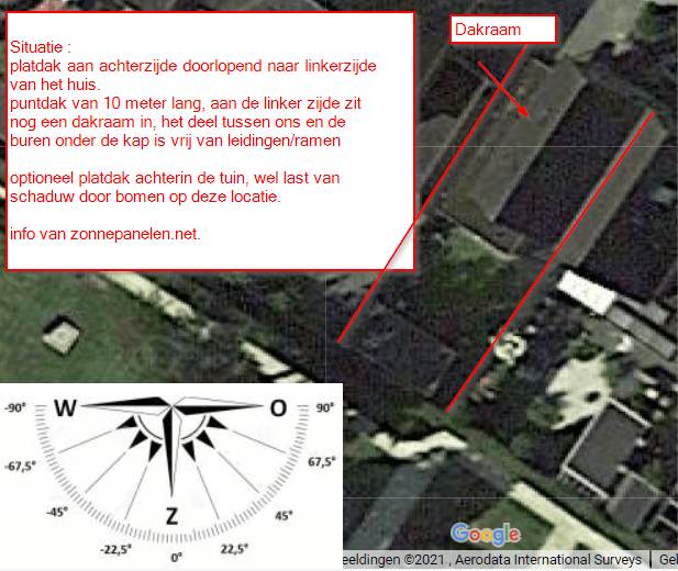

De situatie is als volgt:
Afbeeldingslocatie: https://tweakers.net/i/ZmoF0rwjXsl0j_2yxMfxRVMrzsA=/full-fit-in/4000x4000/filters:no_upscale():fill(white):strip_exif()/f/image/m0FlJAdXWAn2znZRA0g2AaAw.png?f=user_large

Ik zie geen offertes en ook maar een klein deel van de relevante afmetingen.
Lange eindes DC liever niet.
Die pannenkoeken foto van 100x100 pixels is ook niet echt op te zien wat nu precies dakvlak is en wat niet, laat staan de richting..
NW ook leggen; doen. Lagere opbrengst wordt gecompenseerd door efficiënter gebruik van de omvormer.
