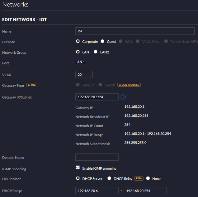

Ik heb in de Controller via Settings -> Networks een nieuw netwerk aangemaakt. Deze heb ik IoT genoemd.

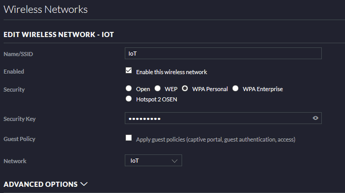

Ook heb ik via Settings -> Wireless Networks een nieuwe SSID aangemaakt, genaamd IoT en deze gekoppeld aan het IoT netwerk.

En dit is het punt waar ik op vast loop. Hoe nu verder? Ik hoopte dat de AP's nu het SSID zouden oppikken en automatisch DHCP zouden ontvangen via het IoT netwerk. Helaas is dat niet het geval.

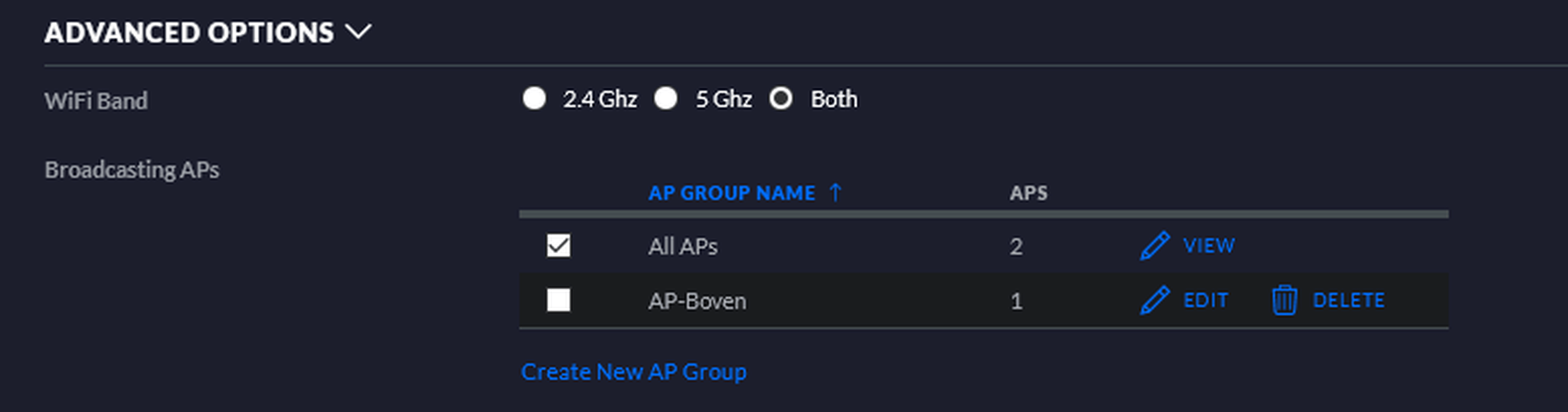

Heb je onder je IOT SSID wel accespoints gekoppeld? (via een AP Group) anders gaan ze hem nooit uitzenden.

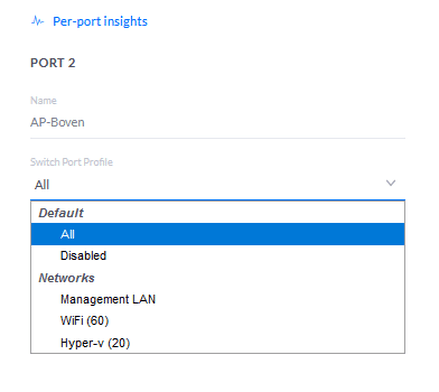

Je switch moet daarna op de poort waar de AP op zit ook een tag hebben op het VLAN wat je hemt aangemaakt (je IOT netwerk) Als je kijkt naar mijn plaatje staat mijn poort op All en geeft die zowel Managementlan, WiFi vlan60 en Hyper-v Vlan20 mee.

Beide suggesties heb ik op dezelfde manier ingesteld als jij. De poort waar de AP ingeprikt is staat ingesteld op All. Beide AP's in huis zijn gekoppeld.
Ik heb ook geprobeerd om het VLAN te koppelen aan een vrije poort op de switch en mijn laptop via kabel te verbinden. Ook op deze manier ontvang ik geen IP adres, ja, een 169 adres, maar dat willen we niet natuurlijk ;).
