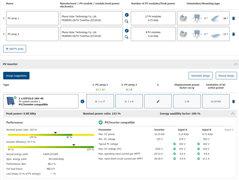

1) JA 340Wp + Goodwe string omvormer
2) Jinko 340Wp + SolarEdge power optimizer
3) JA 340Wp + Enphase micro omvormer
Members only:

  • SquareOne
  • Laatst online: 15:45
AUijtdehaag schreef op zaterdag 23 januari 2021 @ 13:44:
Houd je wel rekening met de afmetingen van het paneel?
Ik linkte de panasonic omdat die maar 1590 hoog zijn, zodoende passen er 4 boven elkaar.
Ik heb je andere panelen niet gecontroleerd...
Nee begrijp ik :) Je input is al heel waardevol geweest. Ik ga zalf even rekenen met de afmetingen van de andere panelen.
Edit: ik zie dat je de post hebt ge-update. Ik ga aan de slag met Sunny design.
En wat bedoel je met SMA? Specifiek merk. Ik zit zeker niet vast aan het lijstje dat ik postte :)
[ Voor 17% gewijzigd door SquareOne op 23-01-2021 13:50 ]

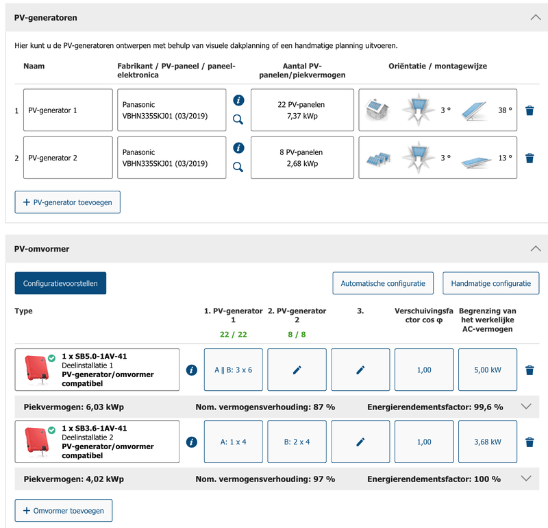

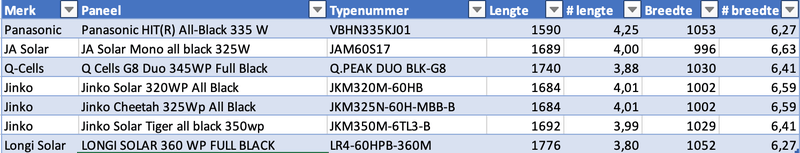

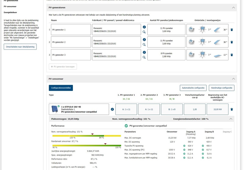

Je had wel gelijk de beste panelen te pakken qua afmetingen voor ons dak. Even een paar panelen in excel gezet die hier afgelopen dagen op het forum voorbij zijn gekomen.
Afbeeldingslocatie: https://tweakers.net/i/qd3ygCEpvBnO5dqG2RlPIgq6Py8=/800x/filters:strip_exif()/f/image/IfSxyVD5xgw7hVRNXKqZWF81.png?f=fotoalbum_large
Van de Panasonic passen er waarschijnlijk net 4 boven elkaar, bij alle andere passen er 3 stuks boven elkaar.
Dit komt er uit de Sunnydesign tool. Maar heb eigenlijk geen idee waar ik naar kijk :X
Afbeeldingslocatie: https://tweakers.net/i/PdgmfIoWWNhcRxQMcMrJ06VCZyI=/800x/filters:strip_exif()/f/image/6ZAMsiMDBPlSihHnbCcTC6Ik.png?f=fotoalbum_large

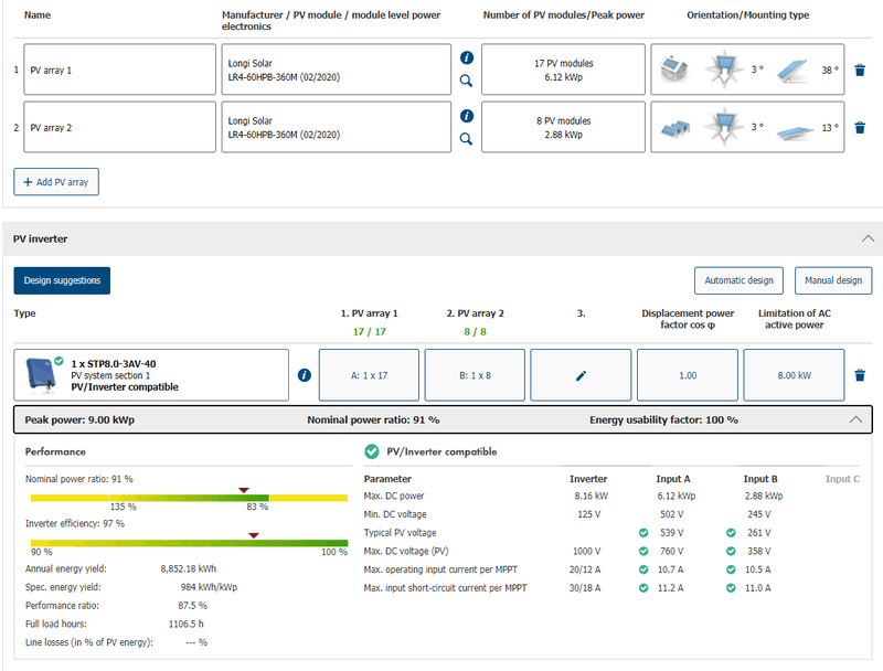

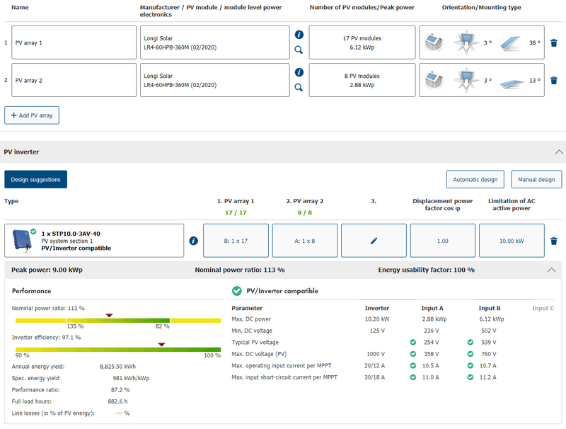

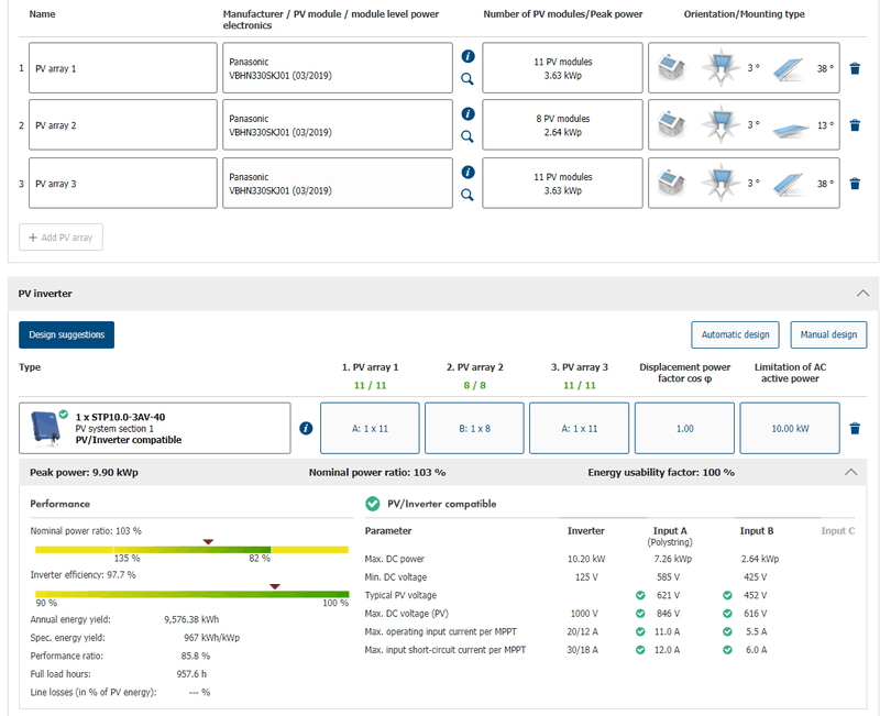

  • AUijtdehaag
Je moet even de enkelfase omvormers uitvinken.
En misschien even je eigen verdeling maken met
2x 11 op mppt ingang A (polystring)
1x 8 op mppt ingang B
Afbeeldingslocatie: https://tweakers.net/i/stKBfqvqx-Fo94IhujuWd_XbGrg=/800x/filters:strip_icc():strip_exif()/f/image/1tWcRIivnYMGwksqi9YuSknW.jpg?f=fotoalbum_large

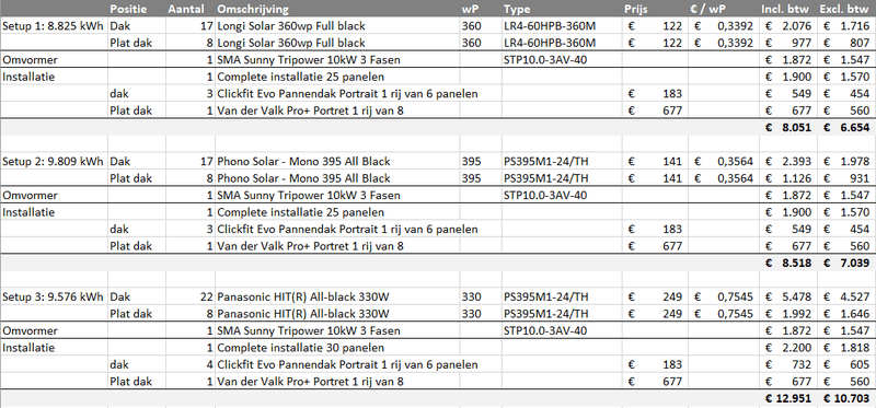

en er 330 Wp panelen van maken op de rekening ivm btw teruggave forfait (9900 Wp) >:)
Ik moet zeggen dat dit wel een erg lekkere combi is. (zie rendement omvormer van 97,7 en energierendementfactor van 100%
Maar de garage panelen zullen wat schaduw krijgen in de middag, geen probleem, SMA heeft shadefix.

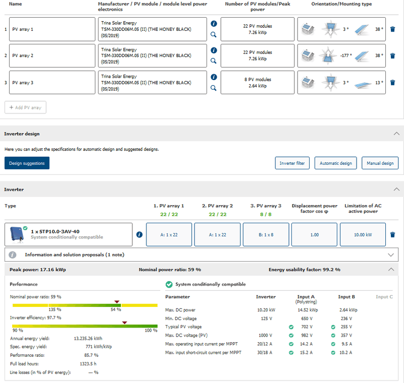

Ga je die in portrait leggen met 2 naast elkaar?
Maar eigenlijk heeft het geen nut nu te configureren.

  • SquareOne
AUijtdehaag schreef op zaterdag 23 januari 2021 @ 15:39:
Over een jaar is de situatie weer anders.
Neemt niet weg, dat het wel leuk is even te puzzelen
Dank voor het invoeren, ik kom nu hetzelfde uit inderdaad.
Ik dacht zelf aan 8 panelen naast elkaar in portrait in recht lijn bovenop de uitbouw en achterste stukje garage.
Op het stuk garage naast de zijgevel heb ik nu (nog) niks beoogd vanwege het feit dat deze geen zonlicht zullen vangen aan het eind van de dag (geblokkeerd door de woning).
Klopt inderdaad, interessant om even te puzzelen en fijn dat je mee wilt denken :)
Het voorstel dat er nu uitkomt is met een string omvormer als ik het goed begrijp. Hebben micro omvormers (bijv Enphase) in deze Setup weinig toegevoegde waarde?
[ Voor 8% gewijzigd door SquareOne op 23-01-2021 16:06 ]

  • SquareOne
@AUijtdehaag
Gisteren nog even een aantal webshops uitgepluisd en een reeks zonnepanelen op een rij gezet qua prijs en specs. Hoewel we gisteren geconcludeerd hebben dat het op dit moment nog niet zo zinvol is om een set-up te kiezen heeft de tweaker in mij wel behoefte om uit te zoeken he het werkt en hoe je tot een keuze komt.
Daarom wil ik beter begrijpen wat de gegevens in Sunny Design betekenen en wat ik met de resultaten kan.
Kun jij me nog een beetje op weg helpen:

  • AUijtdehaag
Allereerst zit alles al in mijn hoofd...en dat is niet makkelijk even in een berichtje te typen
Maar:
Panasonic = 96 cell = 59 Vmpp
bijna al het andere = 60 (120 half) cell = 33 Vmpp
afwijkend = 72 (144 half) cell = 39 Vmpp
Driefase wil graag 590 Vmpp in geval van SMA. Optelsommetje van panelen. Met die spanning haal je het hoogste rendement van de omvormer
Dat is 10x 96 cell of 17x 60 cell (met + of - afwijking in aantal panelen, binnen de min en max van de omvormer)
Elk paneel heeft een Voc.
Dat is onbelaste spanning net voordat de omvormer gaat starten.
Vmpp is belast, Voc is onbelast.
Een te hoge Voc maakt de omvormer stuk.
Uit de datasheets van de omvormers haal je die waarden.
SMA 3 - 6 tripower = 850 Voc , SMA 8 - 10 tripower = 1000 Voc
Maar ook elke ingang is begrenzt in stroom. En kortsluitstroom
Om de grenzen van de stromen te bepalen, moet je de panelen invoeren in sunnydesignweb.
En die grenzen kun je dan weer vergelijken met andere merken string omvormers.
In knopje configuratievoorstellen (uit mijn hoofd), kun je de 1-fase omvormers (sunnyboys uitvinken)
Sunnydesignweb is enkel voor SMA. Zou raar zijn, dat ze growatt of goodwe gaan aanbevelen.
Dus vergelijk je de datasheets van die omvormers.
Er zijn wel andere fabrikanten met ook zo een tool, echter niet zo uitgebreid als de sma tool.
criteria voor micro vs string is dat op een eenvoudig schaduwloos dak het (veel) goedkoper is om een stringomvormer op te hangen.
Ook hoef je bij defect aan de omvormer (s) nooit het dak op. Je hangt ook zo een ander merk op. (geen vendor lock-in als ze failliet zijn)
Nadeel is dan de veiligheid van hogere dc spanning op dak. Maar hoe vaak zit je op het dak?
En ik denk (vermoeden dus) dat micro langer mee gaan dan string.
Maar over 10 jaar ben je de panelen toch al beu....dus vervangen van heel de boel kost minder geld, omdat je minder hebt uitgegeven.
Enphase pust ook firmware updates met alle gevolgen vandien. (zie ander topic) Bij SMA is het een eigen keuze.
Voornaamste reden voor mij om SMA te kiezen is de hoge mate van uitleesbaarheid en toegankelijkheid.
En defekt wil niet zeggen = niet te repareren. Vaak is het wel gewoon voor een paar honderd euro te repareren. Onlangs nog een SMA tri power met 60 MW erop (+/- 8 jaar oud) via MP. Is gewoon weer gerepareerd door een bedrijf uit Reeuwijk.
En draait inmiddels weer als een zonnetje.
[ Voor 9% gewijzigd door AUijtdehaag op 24-01-2021 13:11 ]

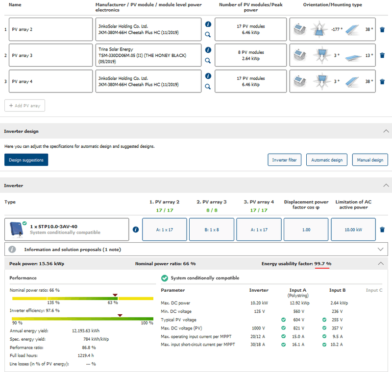

  • busscherski
  • Laatst online: 16-08 17:58
Voor hetzelfde geld als Panasonics op zuid zou je ook noord en zuid vol kunnen leggen met goedkopere panelen.
Ook in een string van 8 x 60 cell werkt een 3 fase string omvormer goed. (uiteraard wel +/- 1% lagere omvormer efficientie dan met 8 Panasonics).
Ik heb niet gekeken of onderstaand legplan past overigens, en met polystring zoals ik nu voorstel moet het aantal en type panelen op beide schuine daken hetzelfde zijn.
Uiteraard kan er ook prima een andere omvormer oplossing bij gevonden worden.
Hier een voorbeeld met 22+22 panelen op ingang A en 8 panelen op ingang B.
Wel kiezen voor een SMA want Chinese merken kunnen de hoge stroom per input niet aan.
Afbeeldingslocatie: https://tweakers.net/i/okp_mhEAY8WGZaEW4bdxWnDHcZc=/800x/filters:strip_exif()/f/image/2LaLTFFIrj2TrSjrUpQBXF7U.png?f=fotoalbum_large
Panasonic is ook prima als je het geld er voor over hebt, ik denk dat de kwaliteit beter is dan goedkopere merken.

Super, dank. Maar het bovenste deel van je post kan ik (nog) niet zo veel van maken. Ik zal dit eens gaan doornemen (https://zonnepaneel-info.nl/nl/datasheet.html) hier kwam ik terecht toen ik Vmpp op google opzocht.
busscherski schreef op zondag 24 januari 2021 @ 13:26:
Dank voor de suggestie maar naar welke waarden moet ik exact kijken als ik deze setups vergelijk
- In de Panasonic setup is het piekvermogen 10.05 kW, jouw setup heeft een piekvermorgen 17,14 kW. In de tweede setup wek je dus veel meer stroom op.
- Beide setups hebben nu dezelfde omvormer met Max DC-vermorgen van 10.2 kW. Past dat dan wel met die 2e setup? Is er niet een grotere omvormer nodig?
- Op basis waarvan is de Nominale Power Ratio bepaald die verschilt significant 101% vs 59%

Formaat is nog wel een ding inderdaad. Liefst gebruik ik een zo groot mogelijk oppervlak van het dak aan de zuidkant. Met panelen van 169 of groter krijg ik er geen 4 boven elkaar de Trina panelen passen denk ik net niet). Zou nog iets kunnen doen met aan de boven of onderkant een paar panelen in landscape maar dat is wel minder mooi.
Zat te kijken naar een paar panelen die 201cm, daarvan zouden er drie boven elkaar passen. Van alle panelen die ik heb bekeken passen er 6 naast elkaar op mijn dak.
  • busscherski
Omdat de zon niet tegelijk loodrecht op zuid als noord kan staan kan de omvormer een kleiner vermogen hebben dan het aantal Wp.
Met een SMA mag je sowieso het dubbele aantal Wp aansluiten, dat heb ik hier nog niet.
Je moet vooral kijken naar de "Energy usability factor" of "Energierendementsfactor"
Als de omvormer heel ruim gekozen is haal je daar 100%. Dat betekent dat de omvormer nooit aftopt. Als er 99.2% staat dan betekent het dat er jaarlijks 0.8% van de jaaropbrengst verloren gaat omdat de omvormer aan de kleine kant is.
Groter dan 10 kW zou ik niet snel gaan in een woning, die grote omvormers maken namelijk meer geluid. Daarnaast is een grotere omvormer duurder en dat prijsverschil verdien je niet snel of zelfs helemaal nooit terug met 0.8% extra opbrengst.
Hier een voorbeeld met het type en aantal panelen die @AUijtdehaag zojuist heeft voorgesteld. Iets minder Wp maar waarschijnlijk wel passend bij je dak. Dan gaat er jaarlijks nog maar 0.3% verloren omdat de omvormer aan de kleine kant is.
Afbeeldingslocatie: https://tweakers.net/i/ikUNat-NTo5PHgAls_N02AHEE-o=/800x/filters:strip_exif()/f/image/ssKGCQnxx9tw9Q2I8RTsMmYB.png?f=fotoalbum_large
Een klein beetje ruimte overhouden aan alle kanten is niet verkeerd als marge en ivm windbelasting. Veel installateurs houden 1 dakpan speling aan.
Dank! Heb je bewust gekozen voor een combinatie van de Jinko en de Trina panelen?
T.a.v. afmeting: heb de woning nagebouwd in Sketchup. Afmeting zullen de werkelijkheid nu vrij goed benaderen (afwijking is denk ik maximaal +/- 3cm op het dak). Als het huis er komend jaar staat kunnen we gaan meten.
Afmeting in Sketchup is nu 6.78 hoog en 6.70 breed.
Als ik aan bovenkant en onderkant zo'n 30cm vrij houdt voor een dakpan blijft er 6.18 over. In dat geval passen ook de Panasonic panelen net niet. Wellicht idee van 4 panelen boven elkaar maar alvast uit mijn hoofd zetten.
Dat sowieso is voor mij nog niet zo logisch haha, hoe kan ik dat uit de speksheets van de omvormers halen, naar welke waarde kijk ik dan? Of is dit gewoon kennis op basis van ervaring?

Die Jinkos zijn ongeveer 1.8m lang. Vandaar dat ik die koos voor het schuine dak. Maar er bestaan ook panelen van 2 meter, dat is wellicht verstandiger.
Ctrl-F 200

Sommige installateurs durven het ook wel aan met een rand afstand van 15 cm. Die 30 cm is wat de meesten aanhouden.

@busscherski @AUijtdehaag
Toch nog even zitten puzzelen vanavond. 3 setups uitgerekend
Setup 1: 8825 kWh opbrengst, 25 Longi 360wp panelen, npr 113, €6654 excl. btw
Setup 2: 9809 kWh opbrengst, 25 Phono Solar 395 panelen, npr 103, €7039 excl. btw
Setup 3: 9576 kWh opbrengst, 30 Panasonic 330W panelen, npr 103, €10703 excl. btw

Ik heb nu even de SMA Sunny Tripower uit de tool in het lijstje gezet maar als ik bij Winkelman filter op >10kW omvormers krijg ik dit lijstje: https://www.winkelman-zon...r%5B3%5D=718857&mode=list.
Nog redenen waarom niet voor een SolarEdge, GoodWe, of Growatt te gaan?
Oh btw; die panasonics gaan sowieso buiten budget vallen als ik het zo zie. Wellicht dat ze volgend jaar wat goedkoper zijn.
[ Voor 3% gewijzigd door SquareOne op 25-01-2021 21:40 ]
  • busscherski
Als je kiest voor SolarEdge komt er 50 euro per paneel bij voor de optimiser. En zit je met een vendor lock-in.
Goodwe of Growatt kan wel natuurlijk en is wat goedkoper. Dat zou mijn keuze zijn. Het voordeel van SMA is dat zelf lokaal loggen simpeler is en SMA kan ook hogere stroom aan per input. Maar met je laatste legplannen heb je dat niet nodig.
De Panasonic panelen schijnen overigens enkele procenter meer op te wekken dat je zou zeggen op basis van het aantal Wp.
Icm met de Longi's zou je ook kunnen kijken wat de jaaropbrengst is in geval je voor het 8 kW model kiest. Mogelijk verdien je de meerkosten voor het 10 kW model niet terug.
Mooie tabel trouwens maar ik zie niet wat de totale kosten zijn gedeeld door het aantal Wp.
edit: Panasonics zijn altijd al relatief duur geweest. Zo goedkoop als andere panelen zullen ze nooit worden omdat ze duurder zijn om te maken, er schijnt een dunne film laag bij op of onder te zitten oid.
[ Voor 12% gewijzigd door busscherski op 25-01-2021 21:51 ]

busscherski schreef op maandag 25 januari 2021 @ 21:50:
Ah die had ik er niet bij gezet excuus:
Setup 1: €0,75
Setup 2: €0,72
Setup 3: €1,11
In dat geval schrijf ik SolarEdge ook af; dat biedt voor mij geen voordeel in dit legplan.

Ik zie geen voordeel van setup 1. Jij wel?
  • SquareOne
busscherski schreef op maandag 25 januari 2021 @ 21:54:
Nope :) Op basis van dit tabelletje niet. Kan nog even ervaringen en garantievoorwaarden vergelijken maar dat zal niet veel schelen.
Maar belangijkste voor mij op dit moment is dat de wijze waarop ik de analyse gemaakt heb werkt.
Dit kan ik over een aantal maanden opnieuw vullen met de dan beschikbare panelen en ik heb nu kennis opgedaan over hoe ik een offerte kan opvragen en hoe ik ze kan vergelijken.
Dus dank voor alle hulp!
Oh en nog even met de 8kW omvormer.Afbeeldingslocatie: https://tweakers.net/i/eSvIQ7RtOHdnrZtZLbYDg5rWuHo=/800x/filters:strip_exif()/f/image/CJIguBW4jFT7wBSiQF1oHGeW.png?f=fotoalbum_large
  • busscherski
Met de 8 kW omvormer verwacht Sunnydesign zelfs iets meer opbrengst dan met de 10 kW versie. Ik had jaarlijks juist net een fractie minder verwacht.
