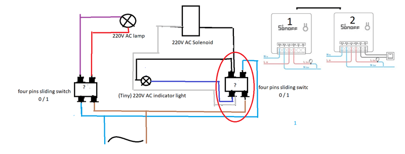

Ik wil een Sonof mini aansluiten op de (Motorloze) afzuigkap zodat de afzuiging vanzelf aangaat als de afzuigkap wordt aangezet. (Dit wordt verder in Domoticz geregeld)
Het schema van de aansluiting is zo: Afbeeldingslocatie: https://tweakers.net/i/QwB8kTBPOShdn-UlQ65fWLlXwl4=/800x/filters:strip_exif()/f/image/aLF3v5ulsrrV3SIvewlwKnZg.png?f=fotoalbum_large
(De kleuren zijn de echte kleuren zoals ze die gebruikt hebben...)
De afzuiging hoeft alleen aan te gaan als de Solenoid (en Indicator light) aangaan.
(Via de omcirkelde switch)
Nu zit ik te twijfelen over het aansluitschema, zie onder:
Afbeeldingslocatie: https://tweakers.net/i/FVI14AxjgZ8_80HVxXsdw-WKJx8=/800x/filters:strip_exif()/f/image/BXeUpTZ5zEvDRp3BYagMh8xP.png?f=fotoalbum_large
Ik weet niet zeker hoe ik de schakelaar moet aansluiten. Kan iemand hier een antwoord op geven?
Ook het stukje met het vraagteken is niet geheel duidelijk.
  • Septillion
  • Laatst online: 18:00
Septillion
Als ik zo kijk naar je schema, de twee sliding switches zijn zeker niet dezelfde? Die van de lamp lijkt namelijk de twee overstaande (verticaal in schema, bruin->rood, blauw->paars) pinnen te verbinden en die van de solenoid de aanliggende (horizontaal in schema, blauw->zwart, bruin->paars/grijs).
Als dat zo is heb je het nu goed. Schakelaar moet tussen S1 en S2 komen op twee contacten die normaal verbinding maakte (dus in tekening, of bovenste twee, of onderste twee).
De vraagteken blokken snap ik niet...
