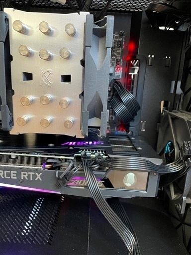

Ik heb vanwege aanschaf nieuwe videokaart ook een nieuwe voeding gekocht.
Na monteren van beide heb ik nu geen beeld meer.
Mijn systeem bestaat uit:
Ryzen 5 1600X
MSI B350 Gaming pro carbon
Gigabyte Aorus RTX 3060 ti (oude kaart is MSI GTX 1060 Gaming X 6gb)
Voeding: Enermax Revolution D.F. 650W (oude voeding Seasonic Focus 550W)
Ik heb de oude videokaart en voeding eruit gehaald, koeler verwijderd en opnieuw voorzien van koelpasta.
Tot slot de nieuwe voeding geplaatst plus de RTX 3060.
Nadat ik de melding gekregen heb dat de monitor geen signaal krijgt, heb ik de GTX 1060 terug geplaatst, maar daar krijg ik nu ook geen signaal meer op.
Daarna de RTX 3060 terug geplaatst en andere HDMI poorten geprobeerd, maar ook zonder resultaat.
Verlichting op moederboardbrand en het schermpje op de videokaart geeft beeld, dus ik vermoed dat het niet aan de voeding ligt.
Ik heb al wat zitten lezen in oudere topics, en daar zag ik dat het ook aan het BIOS zou kunnen liggen. Echter zonder beeld kan ik die ook niet flashen mocht dat een oplossing zijn.
Heeft iemand een idee wat ik nog zou kunnen proberen?
Alvast bedankt!

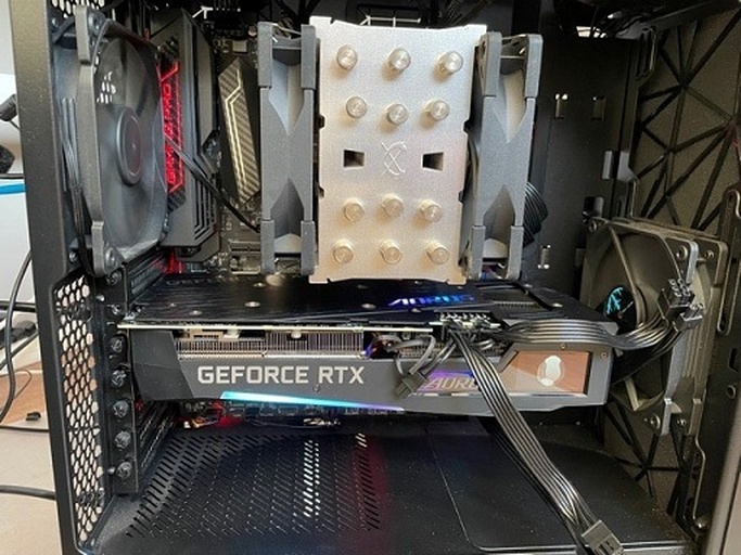

Pics van het systeem:
Afbeeldingslocatie: https://tweakers.net/i/qw2m8PLygQFK8uJ5vTobVTynBzY=/full-fit-in/4920x3264/filters:max_bytes(3145728):no_upscale():strip_icc():fill(white):strip_exif()/f/image/7rUHkU4Umn4HsuLibjyXU6hP.jpg?f=user_large
Afbeeldingslocatie: https://tweakers.net/i/rGuRJyT4uAVm546kkL1EIsayA9s=/full-fit-in/4920x3264/filters:max_bytes(3145728):no_upscale():strip_icc():fill(white):strip_exif()/f/image/DQ8DG8J2UL5liSm2F3NL2vx2.jpg?f=user_large

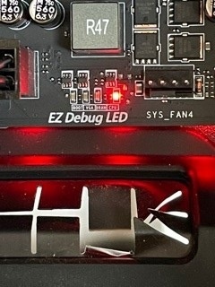

Er brand een rood lampje op je moederbord. Staat daar toevallig CPU, MEM of GPU bij? Eventueel kun je ook nog de CMOS resetten. Dat kun je doen door met een schroevendraaier contact te maken bij een jumper. Waar deze zit op het moederbord weet ik zo niet. Maar dat staat vast wel in de handleiding.

EZ Debug led, brand bij de CPU. Afbeeldingslocatie: https://tweakers.net/i/wWq--8sXuG2BcODgtayfHjm3Dlo=/full-fit-in/4920x3264/filters:max_bytes(3145728):no_upscale():strip_icc():fill(white):strip_exif()/f/image/mplgcirQRiveN26eKNQuvChk.jpg?f=user_large

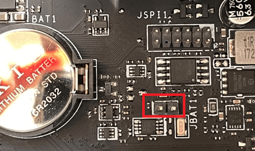

Volgens de handleiding zijn het de 2 pinnetjes bij JBAT.
Deze 2 dus even schroevendraaier tegen aan houden?

Oké, had je de bios al gereset via de jumper?
@hierboven ja dat klopt.
