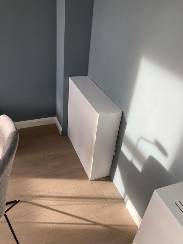

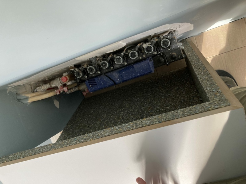

Hi Swiftly, Adinsx,
Wij hebben precies hetzelfde probleem. April 2020 opgeleverd. We hebben nu een omkasting gebouwd en gevuld met geluidsisolerend materiaal. Zal ook eens gaan kijken naar een hue schakelaar voor ertussen om hem uit te zetten. Het is momenteel nog geen slaapkamer, maar dat wordt het wel over enkele maanden. Zaten al wel rubbers geplaatst tegen de muur dus dat lijkt het probleem niet.
Schiet de hoofdthermostaat niet in error van het uitzetten van de autotemp?
Groeten
Afbeeldingslocatie: https://tweakers.net/i/RVua65wd9U91FLmdbIDLd8qcUe0=/800x/filters:strip_icc():strip_exif()/f/image/R0n1UaqVU4B4Ertm93Exjw47.jpg?f=fotoalbum_large
Afbeeldingslocatie: https://tweakers.net/i/ucjdRsdrh6Tx9HECBWN5RbEih18=/x800/filters:strip_icc():strip_exif()/f/image/84pU7iovkolgySON6nhpZaiO.jpg?f=fotoalbum_large.
[ Voor 43% gewijzigd door llluminaughty op 11-12-2021 15:38 ]

Hi llluminaughty,
Ziet er goed uit! Mag ik weten wat de kosten voor die omkasting waren? Ik heb er wel interesse in namelijk.

  • llluminaughty
  • Laatst online: 03-12-2024
Hi Swiftly,
De omkasting panelen waren 65 euro bij de gamma, op maat en met 45 graden hoek laten zagen (online besteld), 18mm gegrond mdf. De isolatiepanelen van de bouwmarkt waren 40 euro en nog wat constructielijm dus ongeveer 100 euro.
Heb momenteel 0 last van de autotemp maar volgens mij omdat hij momenteel niet lijkt te werken..

llluminaughty schreef op zaterdag 11 december 2021 @ 15:35:
Hi Swiftly, Adinsx,
Groeten
[Afbeelding].
Ziet er strak uit! Is het verschil in geluid groot? Dit lijken vooral platen om contact/trilgeluiden te dempen. Je zou ook nog een laag met meer open structuur kunnen overwegen, eventueel wat dichter om de servomotoren heen als dat nog kan.
