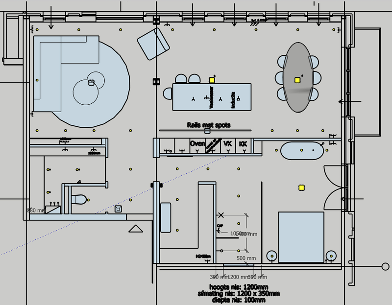

Hi,
Voor ons nieuwbouwhuis zijn we een lichtplan aan het maken en dat zijn ongeveer 65-70 lichtpunten/lampen (mede door de vele inbouwspots). Er kunnen blijkbaar maar 50 apparaten toegevoegd worden aan de hub/app. Het blijkt ook mogelijk te zijn om zonder de app een schakelaar aan max. 10 lampen te koppelen.
Het liefst wil ik lampen met een app, slimme schakelaar of spraak kunnen bedienen. Twee hubs aansluiten schijnt ook niet te werken. Is er een manier om dit toch voor elkaar te krijgen?
Als dit niet kan, kan ik altijd nog 50 lampen via de hub/app bedienen en de overige lampen met alleen Tradfri-schakelaars, toch? De extra mogelijkheden die de app biedt heb je dan niet. In sommige ruimtes is dat denk ik niet erg, al heb ik het liefst dat alle lampen de opties en mogelijkheden hebben die in de app staan.
PS. We overwegen om fysieke schakelaars weg te laten en alleen te werken met Tradfri-schakelaars en -sensoren. Zo besparen we op het freeswerk en zo kunnen we een deel van de extra spotjes bekostigen. Een huis zonder fysieke schakelaars, waardoor je ook op een later moment de plek van de draadloze schakelaar kan bepalen, klinkt voor mij als een huis van de toekomst. Zijn er zaken waar ik rekening mee moet houden als ik hiervoor kies?
Ik kijk uit naar jullie reactie! :)

De woning is ongeveer 200 m2 (appartement met twee lagen). In SketchUp heb ik een lichtplan gemaakt en een vriendin van mij is interieurarchitect en die heb ik er naar laten kijken. Ik had zelf ongeveer 50 lichtpunten, maar zij raadde aan om er toch wel wat meer toe te voegen. Losse lampen staan er niet op.
Ik heb nu bijna alle essentiële lampen op een schakelaar zitten, behalve in de grote slaapkamer, het toilet en bij de vide maar die ga ik nog even intekenen. Bijna alle (extra) spotjes hebben geen schakelaar. Het is overigens een Collectief particulier opdrachtgeversschapsproject en daarom betaal je letterlijk voor iedere schroef in het huis. Een schakelaar weglaten levert 115 euro per stuk op, vandaar de gedachte om ze weg te laten.
We kunnen altijd nog over de inbouwdoos heen behangen of zo. Dan kunnen de volgende bewoners er een schakelaar opzetten.
Ik heb ons lichtplan toegevoegd. Nog tips? Trap is niet ingetekend, dat vond ik te ingewikkeld i.v.m. de vorm, maar die komt er natuurlijk wel ;)
Bedankt voor jullie hulp! Ik ben overtuigd om de schakelaars voor essentiële lichtpunten niet weg te laten.
