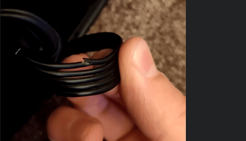

Hallo,
Een vriend van mij zijn pc start niet meer op en ik denk dat het ligt aan de powerkabel van de sata aangezien daar een scheurtje in zit (zie foto). Nu wil ik de voeding van mijn pc alleen aansluiten op die ssd aangezien die kabels goed zijn. De rest van zijn pc wil ik dan nog laten draaien op de voeding die er in zit. Nu is mijn vraag of dit ook problemen of schade kan veroorzaken.
Samengevat wil ik 2 voedingen op 1 pc aansluiten waarbij ik de oorspronkelijke voeding afkoppel van de ssd en de ssd dus laat draaien op een andere voeding.
Mvg. Mathijs Afbeeldingslocatie: https://tweakers.net/i/_ZwJo9vaMLcIMQEnLgl6rrKeIv4=/full-fit-in/4000x4000/filters:no_upscale():fill(white):strip_exif()/f/image/KXmo2DCUmXORO0o0ay9FuWbX.png?f=user_large

Volgens mij kan het geen kwaad verder.
Heb dat zelf vroeger ook wel eens gedaan.
Denk alleen dat je dan wel eerst jouw pc aan moet zetten en daarna die van hem.

Koop dan liever een sata power splitter van goede kwaliteit..

Heeft denk ik geen zin aangezien het scheurtje in de kabel al voor de eerste sata adapter zit en deze zitten in een circuit aan elkaar vast dus denk dat er een hele andere kabel vanaf de voeding moet komen.

PATA Molex naar SATA converter? Die zijn er ook, is ook niet alles natuurlijk, maar volgens mij is dat ook gewoon prima.
https://www.allekabels.nl...zwLueKBauxJRoCBA4QAvD_BwE
Ik weet niet hoe ze zijn en of het aangeraden wordt.

Maak eens een betere foto? Als ik het zo zie is het een kwestie van wat tape er omheen en klaar. Anders kan je er altijd een kabelschoentje of iets dergelijks tussen zetten. Hier zijn veel en veel betere oplossingen voor dan een 2e voeding.
Als die kabel voor de rest nergens contact mee maakt, lijkt het me ook heel sterk dat dit er voor zorgt dat de pc niet meer opstart.

Pc start nog wel op maar ssd wordt niet meer gevonden op de bios van het moederbord, daarom kan hij niet opstarten met windows

@WEBGAMING Die tweede voeding is alleen om even te testen of dat het probleem is. Ipv zijn voeding uitbouwen en aansluiten op de pc van zijn maat.
Kabels even omprikken zou ook gewoon moeten kunnen, maar weet niet hoe straks alles in die kast vast zit.

Dat gaat ook niet zomaar. De voeding gaat dan gewoon niet aan. Dan zal je een paar pinnetjes op de atx connector met elkaar moeten verbinden.
Afbeeldingslocatie: https://content.instructables.com/ORIG/F6A/1YT2/IKJ8IFFH/F6A1YT2IKJ8IFFH.jpg?auto=webp&frame=1&width=1024&height=1024&fit=bounds&md=0523da6e65cfe6aff2b3a6ce649f939d
Overigens bedoel je in je andere reactie gewoon molex, geen pata. Pata is de brede data connector op de schijven. Maar zo'n adapter zou inderdaad ook moeten werken, als er molex beschikbaar is.
Zoals al gevraagd, welke voeding gaat het nou over? Bijna elke voeding heeft wel 2 kabels met sata connectoren.

Arunia schreef op donderdag 21 januari 2021 @ 21:37:
Dan haal je gewoon ff de ssd eruit en test die via usb naar sata of even via jouw pc.
Ga nu geen houtje-touwtje oplossingen doen alleen om de ssd te testen...
Daar was je niet duidelijk in en ik heb geen glazen bol.
Het lijkt me dat er dan nog wel meer als 1 sata string aan zit...
Ma goed, het begint altijd met goede (totaal situatie)foto's en uitleg..

De voeding betreft een Cooler Master Silent Pro M500 pricewatch: Cooler Master Silent Pro M500

In de afbeeldingen zie ik al 2 sata kabels. Van wat ik in de specificaties zie zitten er 2 kabels bij met 3 sata connectoren.

Die heeft 2 sata strings, dus met een splitter kun je het al oplossen, je zult moeten her-bekabelen wellicht.

Zeker, maar dat is met een mug een olifant doodslaan met onnodig risoco.. Zo ga je geen ssd testen, schroef het ding eruit of trek de andere sata kabels los. (voeding heeft 2 strings en lijkt me stug dat er maar sata device gebruikt wordt.

Als de 2e kabel met sata connectors nog aanwezig is, je weet het nooit met modulaire kabels die 10 jaar ergens opgeborgen zitten, dan is dat veruit de beste oplossing natuurlijk. Anders een molex>sata adapter.

Volgens de beschrijving van de voeding zouden er 6x SATA aansluitingen op moeten zitten. Dan zou je minimaal 2 strengen moeten hebben vanuit de voeding. Ofwel, kabeltjes zoeken, maar lijkt me dat als ze naar aparte oplossingen aan het zoeken zijn, deze kabels niet te vinden zijn.
Overigens weer een aanname.
De TS kan hier eigenlijk alleen maar duidelijkheid op geven.
Hoe had je het aansluiten in gedachten en waar zijn de andere kabels voor die voeding?

Mn vriend heeft de andere kabels niet meer, nu had ik nog wel de vraag wat deze kabels zijn want deze zijn nodig: Afbeeldingslocatie: https://tweakers.net/i/cZr2mzTIg8GxZVOpWvWr4FCy7C8=/800x/filters:strip_icc():strip_exif()/f/image/eNr8WdL5ngyqL0rgUFCURz7j.jpg?f=fotoalbum_large
Het betreft de 5 pins maar kan ze nergens op internet vinden, hier is de ssd nu ook mee aangesloten

@Mathijsdw2000 Volgens mij zijn het deze en gewoon bij CoolerMaster zelf te koop: Twijfel of het CM zelf is, omdat ze aangeven de kabels van ouder voedingen te pakken en weer te verkopen.
https://www.cmstore.eu/sp...ata-90-modular-flatcable/
Kwam een ander topic tegen met dezelfde vraag en een verwijzing naar die site.

Die kabels zijn voedingspecifiek en ga je voor zo'n oude voeding niet vinden mits je eenzelfde tweedehands voeding koopt.

Hebben die de goede pinout an de voedingszijde dan?

Voor zover ik kan zien, maar TS kan het natuurlijk ook navragen/vergelijken. De tweede draad gaat naar de derde aansluiting.
Dacht dat CM wel dezelfde kabels gebruikte op de modulaire voedingen, maar kan verder ook weinig vinden buiten dat al die kabels dezelfde pin indeling gebruiken en het lijkt erop dat de draden op dezelfde manier lopen.
@Mathijsdw2000 Heb je ook een foto van de SATA kabel zelf? Het liefst ook de kant van de voeding hoe daar de draden zitten.
Contact opnemen met mijn link kan geen kwaad om ook navraag te doen. Ze zitten in Nederland.

Als dat niet klopt weet je zeker dat alles kapot gaat wat aan die kabel hangt.

Mensen bedankt voor alle reacties! Ik ga morgen gewoon de voeding van mijn eigen pc geheel aansluiten op zijn pc, het is misschien wat meer werk maar dan kan ik zeker weten of het niet aan zijn voeding ligt.
