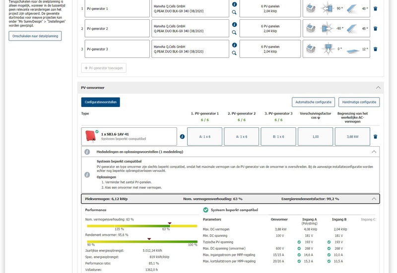

Afbeeldingslocatie: https://tweakers.net/i/puQNHZ2lGIJ5yZlXVfEvrqM1Ueg=/800x/filters:strip_icc():strip_exif()/f/image/ZTow3gcnugVdvRTxVzKoHtzL.jpg?f=fotoalbum_large
https://www.sunnydesignweb.com/sdweb/#
Kies knopje nieuw project
en handmatig invullen (dus niet via kaart)
1 en 2 (oost en west) via polystring op mppt 1
3 (zuid) op mppt 2 (die kan je later ook zelf doen met andere panelen)
Dit kan overigens enkel op de SMA.
De Goodwe ingangen zijn te beperkt met 11A/13,8A
Weer een reden....

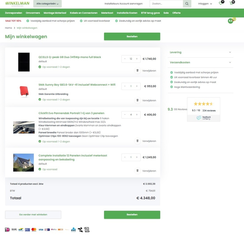

Even quick en dirty (g8) op winkelman hengelo
Afbeeldingslocatie: https://tweakers.net/i/-TqFNlHTgoXpLH9aiYcXFfQpje0=/800x/filters:strip_icc():strip_exif()/f/image/gm5BYSrlu20zl39gajfHNBou.jpg?f=fotoalbum_large
Jouw bruto = mijn netto 8)
Die 6 extra panelen heb je voor (bijna) niks dan
[ Voor 71% gewijzigd door AUijtdehaag op 21-01-2021 20:42 ]

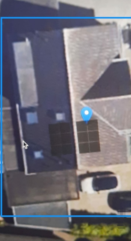

Afbeeldingslocatie: https://tweakers.net/i/ThjqIYip0hrqgnazojfUCiHNvu4=/x800/filters:strip_icc():strip_exif()/f/image/RG5DaQJrS8xnezq6uJjQsid6.jpg?f=fotoalbum_large
  • JSA
  • Registratie: November 2014
  • Laatst online: 02-01-2023
Eerst maar eens 12 stuks. Die 18 Scheelt gauw 1000 incl. Montage.
6 op west.
En 6 op oost of toch op Zuid (garage) ?

@JSA
ik heb trouwens:
dus een 6430Wp op een 4000W omvormer.
dit topt niet af, door oost-west.
die gewoon op een 16A groep hangt.
de omvormer levert wel een +/-17,5A, maar een 16A groep klapt er niet uit als daar iets meer door heen gaat.
dus dit werkt.
(en een 20A groep zou zelfs onveiliger zijn als een 16A groep.)
alleen 99% van de installateurs zijn niet zo slim en zullen dit dus niet doen.
jammer dat de echte kennis vaak ver weg te zoeken is bij installateurs.
als een installateur aan komt dat je bij 3x6x340Wp = 6120Wp een 6000W omvormer nodig hebt.
dan kun je die meteen in de prullenbak gooien, je hebt dan een amateur te pakken waar je niet mee te maken wil hebben.
die valt dan lekker door de mand. ;)
  • JSA
ik hoor net dat men liever geen 3x6 willen aanbieden omdat men dan met Tigo optimizers moet gaan werken op de panelen en men hier geen voorstander van is..
men geeft als alternatief aan 6 op zuid en 6 op west en dan de 360Wp Longi Solar, ipv deQcell 340.
Weet verschil in kwaliteit niet van deze merken overigens
  • migjes
  • Laatst online: 19-05 09:34
JSA schreef op vrijdag 22 januari 2021 @ 14:28:
zo als ik en @AUijtdehaag je al aangeven.
geen probleem om 3x6x340Wp op 2 mpp's te doen.
er is geen enkele tigo voor nodig. :?
(ja je merkt het al, de kennis van installateurs is echt arm zalig te noemen, zonden vind ik het.)
verschil in merken, daar kan hier niemand echt iets van zeggen.
de meeste hebben maar 1 merk (soms 2) op hun eigen dak, en dat is natuurlijk het beste wat er is. (anders hebben ze een foute keuze gemaakt en ego's geven dat niet graag toe.)
maar eigenlijk, moet je panelen op dak leggen, dan 1 jaar gebruiken en monitoren voordat je er iets van kunt zeggen.
maar dan kun je er iets van zeggen, maar helaas dan zijn de zelfde typen al lang niet meer te kopen.
dus is die info verouderd. ;)
kan wel het verschil van Panasonic vertellen, maar dat kon ik ook pas een jaar later als ik ze kocht.
(en de nieuwe Panasonic varianten zijn nu ook al 250Wp ipv 245Wp, ook daar veranderd het.)
ik vind het plan van 3x6x340Wp qcell leuk, net zo leuk als de 3x6x360Wp longi.
maar 3x6x20Wp meer is net iets leuker. >:)
(meer Wp = meer opbrengst = leuker.)
we hebben ook al leuke 380Wp als je dat wil.
https://www.winkelman-zon...f-cel-full-black-380.html
(pas wel op, al dit soort panelen hebben soms net een iets andere maat, soms zijn ze net te groot.)
  • JSA
dus op een SMA 3.6 moet dat wel gewoon lukken zonder die "Tigo's"? dus 3 x 6 aanluiten
vreemd dat zon bedrijf dat dan aangeeft bij mij zucht (bedrijf met jarenlange ervaring)
  • migjes
JSA schreef op vrijdag 22 januari 2021 @ 14:43:
jep geen probleem.
op mpp1 doe je 2 stringen parallel van 6 panelen serieel (ik zou dan oost en west samen zetten).
op mpp2 doe je 6 panelen serieel (hier zuid.).
(hier wel weer het zelfde verhaal als ik al vertelde. ;)
de sma 3.6 heeft een max van 15A wat hij verwerkt per mpp.
doe je dan 2xlongi/qcell parallel, dan doe je 2x10Ampp=20Ampp.
maar met oost-west blijf je wel voor 98% onder de 15Ampp.
de stringen gaan dan met 6x serieel dus 35Vmppx6=210Vmpp.
gebruik je dan Panasonic.
dan verplaats je een groot gedeelte van het vermogen uit de panelen naar de Vmpp ipv de Ampp.
je hebt dan met 2x parallel en 6x serieel:
2x6Ampp=12Ampp
en
6x55Vmpp=325Vmpp.
dit vind de omvormer fijner, je blijft nu voor 100% onder de 15Ampp.
en de Vmpp is makkelijker om te zetten naar de uitvoer. (hoger rendement.)
maar helaas duurdere panelen.)
een bedrijf dus met jaren lange ervaring(helaas in het afzetten van klanten.) dus. >:)
tja, een echt goed bedrijf, die gaat na een jaar terug naar de klant om te vragen hoe de opbrengst was.
gewoon om van te leren, maar dat zie ik (bijna) geen enkel bedrijf doen. ;)
het is trouwens ook geen enkel probleem om gewoon 1 mpp op zuid te doen. (zonder tigo)
en dan oost-west op de andere mpp met tigo's te doen.
maar dit maakt het ook een 12x +/- 50€ duurder + nog een box van 200€.
tja dan kun je bijna ook voor panasonic gaan en de extra voordelen mee te pakken.
(met panasonic kun je ook voor 3x3x330Wp gaan als je dat zou willen.
met deze panelen kun je gewoon makkelijk met minder panelen af per seriele string.
ik zou niet weten waarom je dat zou willen, maar goed.)
[ Voor 15% gewijzigd door migjes op 22-01-2021 15:04 ]

  • migjes
@JSA
1. met panasonic: (en een SMA is nu niet nodig <12Ampp, dus een growatt als omvormer)
18x Panasonic VBHN330KJ01 HIT KURO Series 330Wp zwart Hybrid
€ 4.284,00
1x Growatt MIN 3600 XE 1 fase Omvormer
€ 561,00
6x Clickfit Evo Pannendak Portrait 1 rij van 3 panelen
€ 681,00
Complete installatie 18 Panelen inclusief meterkast aanpassing en bekabeling
€ 1.599,00
Totaal 4 producten excl. btw
€ 5.888,44
BTW€ 1.236,56
Totaal
€ 7.125,00
€ 5.888,44 / (18x330Wp) = 0,99€/Wp
+/-5200kWh per jaar.
(tja panasonic is duur, ik weet het.
maar wel meer kWh per Wp dus met minder Wp toch meer kWh.)
2. zonder panasonic (nu wel een SMA nodig, die 15Ampp is nodig).
€ 681,00
1x Complete installatie 18 Panelen inclusief meterkast aanpassing en bekabeling
€ 1.599,00
1x SMA Sunny Boy SB3.6-1AV-41 inclusief Webconnect + Wifi
€ 953,00
QCELLS Q-peak G8 Duo 345Wp mono full black
€ 2.610,00
€ 4.828,92
BTW€ 1.014,08
Totaal
€ 5.843,00
€ 4.828,92 / (18x345Wp) = 0,78€/Wp
+/-5000kWh per jaar.
(je ziet ook dat ik de prijs uitreken per Wp dit ex BTW.
de BTW krijg je grotendeels terug, en zo vergelijk je minder appels met peren als er verschillen tussen de aantal Wp in zit. ;) )
ik gebruik de winkelman, is geen slechte shop, niet te duur niet te goedkoop.
leuke referentie winkel. (raad ze verder niet speciaal aan of af) ;)
https://www.winkelman-zonnepanelen.nl/

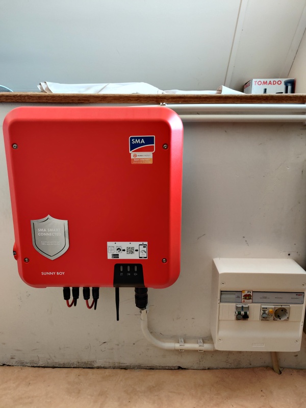

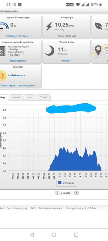

  • JSA
Afbeeldingslocatie: https://tweakers.net/i/2Q9ree55gtGniak_hYCODskKxfQ=/x800/filters:strip_icc():strip_exif()/f/image/tdg3udJptoAFe5P6Xnm5oknD.jpg?f=fotoalbum_large
  • JSA
Laagstaande waterzon afgelopen dagen. Hopen op wat meer opbrengst komende periode
[ Voor 89% gewijzigd door JSA op 24-02-2021 21:56 ]
