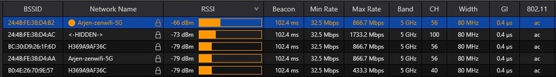

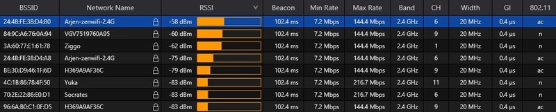

Afbeeldingslocatie: https://tweakers.net/i/9z1pxMGwsAqeXaQEoiDCky_rF1g=/800x/filters:strip_icc():strip_exif()/f/image/MpXTk019nyPGig0K2qvv02yV.jpg?f=fotoalbum_large
Afbeeldingslocatie: https://tweakers.net/i/G9mhGPY0T_2pCQzMxqmV3bVZpdI=/800x/filters:strip_icc():strip_exif()/f/image/lMRSpHw3f7iBc9iFyyAZKmqS.jpg?f=fotoalbum_large
dit zijn twee scans met winfi vanuit de woonkamer.
Mijn netwerk zijn de "Arjen-zenwifi-2.4G" en "Arjen-zenwifi-5G"
Alle apparaten lijken last te hebben van de slecht verbinding.
Ook mijn telefoon en laptop en tables.
