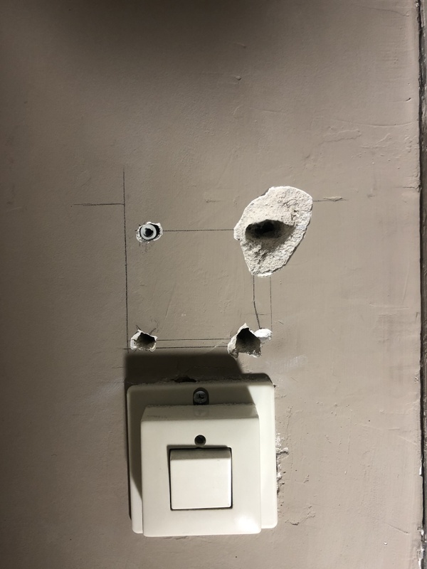

Vandaag 4 gaatjes geboord met een 6mm beton opzetstuk op een goedkope 18V accuboormachine.
Komt zoiets vaker door een lastige steensoort, slecht techniek of slecht apparatuur? Of zou ik monsters van mijn muur moeten opsturen naar een lab om een zinnig antwoord te krijgen?
Ik ben teleurgesteld en verslagen.

Dat gat rechtsboven heb je met een uzi erin geschoten ofzo?
Welke boren? Welke machine? Welk type muur?

Lol, je hebt met een accuboor geprobeerd in beton te boren? Verbazingwekkend dat je nog zo'n eind gekomen bent... Heeft je aardig wat accu's en versleten boortjes gekost denk ik?
Volgende keer gewoon een boorhamer gebruiken, hebben je buren maar een minuutje overlast IPV de hele middag, verslijt je niet 2 boortjes per gat en zijn de gaten nog bruikbaar ook.

Haha, lijkt wel een schot hagel.
Vermoed dat het gewoon zacht steen/gips/beton is, en dat je boor is gaan surfen (‘glijden’ in de muur).

@Faloude eigenlijk is het heel simpel in beton krijg je alleen een net gat met een SDS+ boorhamer, omdat een normale boormachine dan kan uitschieten als je een kiezel raakt, lijkt rechtsboven gebeurd te zijn.
Als het tufsteen, kalkzandsteen of gipsblokken zijn heb je voor een mooi gat toch een kwalitatief goed boortje en een klopboormachine nodig.
Een accu boormachine zonder klop stand is enkel geschikt voor boren in hout en metaal.

No way dat dit beton is, gewoon een of ander blokkenmuurtje.
Ja dit gebeurt weleens, klodder gips erin, plug erin duwen en morgen verder als het uitgehard is.
Als je dit een drama vind kun je het klussen beter aan een ander overlaten.

Faloude schreef op woensdag 20 januari 2021 @ 21:47:
Dat begrijp ik volledig, het ziet er niet fraai uit.
Geen nood, dit is prima te repareren met wat muurvuller op beton basis en opnieuw boren.
Het stucwerk herstel je met wat renoband.

Davidshadow13 schreef op woensdag 20 januari 2021 @ 21:59:
Deze wil ik toch flink nuanceren.
Kalkszandsteen kun je prima boren met een goede steenboor en een accuboormachine zonder klopfunctie. Je draait er hele nette gaten in. Kalkzandsteen is een zachte steensoort, daar zit zo een gaatje in. Met gips exact hetzelfde. Liever gebruik je voor gips zelfs helemaal geen klopfunctie van je machine. Gips is nog zachter dan kalkzandsteen, je kunt er zonder plug zo een schroef in draaien. Uiteraard doen we dat niet omdat je diezelfde schroef er zo uit kunt trekken omdat gips werkelijk waar niks houdt, tenzij goede pluggen gebruikt worden.

sypie schreef op woensdag 20 januari 2021 @ 22:19:
Hier ook kalkzandsteen in de tussenmuur. Tamelijk drama wel met gaatjes boren. Komt toch altijd teveel muur mee. Maar inderdaad, als je netjes en secuur bent dan kan je er wel een mooi gaatje in maken. Wel met plug ja.

Ow, en gebruik liever een betonboor met 4 snijkanten dan de ouderwetsche met 2 snijkanten.
mcDavid schreef op woensdag 20 januari 2021 @ 21:58:
No way dat dat beton is. Beton is grijzer. Dit lijkt mij kalkzandsteen.

Zoals hier al genoemd is; dit is geen beton maar 'peper en koek' steen :+
Huis uit de jaren 60 toevallig?
Enfin; ja dit gebeurt als je denkt dat het beton is en daardoor lomp tewerk gaat. Maar goed ook dat het geen echt beton is; je had niet heel ver gekomen met je accuboor machine :+
Volgende keer rustig te werk gaan en vooral de boor het werk laten doen vs kracht zetten. Dan schiet je enorm snel uit met deze steensoort

Ik heb zelf een 6mm boor van Rotec, type Unidre. Die zijn speciaal bedoeld voor boren zonder kloppen in steen. Met baksteen en kalkzandsteen geen enkele moeite.

sypie schreef op woensdag 20 januari 2021 @ 22:23:
Helemaal mee eens. Stapje duurder, maar het geld dubbel en dwars waard. Ik koop alleen maar dit soort boren als in met beton te maken hebt. Gaat echt als mes door boter (wel icm een sds hamerboor).

Notna schreef op woensdag 20 januari 2021 @ 22:38:
Mijn jaren 70 huisje heeft dit soort stenen ook.
Verbrokkelt en verpulvert als je er boos naar kijkt.
Ik gebruik normale steenboortjes met een accuboormachine, dat werkt nog het beste om het een beetje netjes te houden.
Vervolgens Fisher duopower pluggen erin, want normale pluggen hebben nauwelijks effect.
Geef mij maar beton :P

Het lijkt inderdaad op wat ik 'gebakken zand' noem.
Les 1
- geen gaten in de buur boren met een accu schoef/boor machine
- echt beton: sds boorhamer
- simpele binnenmuren klopboormachine.
edit: en oja, altijd zoals hierboven fischer duopluggen. Gewoon. Kost niet veel meer, werkt goed, weinig frustratie.
[ Voor 23% gewijzigd door caspervc op 20-01-2021 23:07 ]

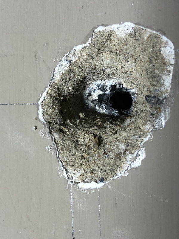

Dat rechtsboven is gewoon de stuc die eraf is. In sommige periodes werd er wat meer zand gebruikt...
Wat voor machine heb je nu precies gebruikt? En wat voor boortjes? Ben je er direct ingegaan of heeft je boor gegleden over het oppervlak?

Ik snap de tip van binnenmuren met een klopboor niet , dat is juist het laatste wat ik zou doen. Je ramt zo de hele muur kapot want die hamert toch alles stuk ?
Gewoon met een goede boor en accu machine kun je in gips en zachte muren prima rustig een gat boren. Niet in beton natuurljk dan pak ik juist de klopboor en ben je er zo.

kalkzandsteen, ytong of gips moet je zonder kloppen doen. Een klopboor is dan wel handig ivm met de hogere toeren of grotere maat boor. De klopstand op de klopboor zou ik eigenlijk alleen gebruiken in bakstenen.
Moet het in beton dan pak ik mijn hamerboor er bij.

Ligt er helemaal aan wat voor binnenmuur het is. Ik heb een dragende binnenmuur, dat ding is loeihard. Gaten uitkloppen is al een klerewerk. Om er een paar leidingen in te zetten ben ik echt flink aan het beuken geweest. De rest van mijn muren zijn inderdaad van de categorie: "instortingsgevaar bij een flinke scheet.", of zoals @Notna en @RobinHood het al noemen, dat stort in als je er boos naar kijkt. Bij het slopen van de douchecel ging ik harder door die muur heen dan door het tegelwerk in de douchecel. :+ :+
Dit is toch wel vrij extreem als het lukt met iets dat geen eens een hamerstand heeft (veronderstelling).
Ik heb eens een vierkante meter van stucwerk ontdaan in 1 minuut met een 300 grams hamer.

Daarom zit op een beetje klopboor om te schakelen tussen kloppen en gewoon boren... Zachte deel door stucwerk begin je met de reguliere boorstand, bij weerstand schakel je over naar kloppen.
Het helpt doorgaans ook om de afstandhouder te gebruiken... anders schuift de plug te diep door... :p

Euhmmmm binnenmuren van ytong of kalkzandsteen kan prima met een standaard accu boormachine hoor. Waar komt de wijsheid dat dit met een klopboormachine moet vandaan :?
Goeie kwaliteit boor kan handig zijn.
Voor echt beton volstaat alleen boorhamer.

Makkelijkste tip:
Begin met kleinst mogelijke boortje en vergroot het gat met steeds een groter boormaat.
Kans op een te groot gat wordt heel klein. Met beton wordt dit inderdaad lastig, maar als je een zwak gesteente hebt is dit een ideale manier om kanonsgaten te voorkomen.
Owh absoluut mijn reactie was enkel op TS zijn claim dat het om beton ging. Ik zou wanneer je geen klopboormachine gebruikt wel een multicut o.i.d. boortje gebruiken, deze hebben scherpere snijvlakken en snijden makkelijker door het materiaal heen zonder kloppen. Zoiets bijvoorbeeld https://www.hornbach.nl/s...elig/7456789/artikel.html
Echte steenboren in een machine zonder klopstand is toch altijd behelpen omdat die vaak gewoon minder scherp zijn en gemaakt om met kloppen te gebruiken.

caspervc schreef op woensdag 20 januari 2021 @ 22:52:
Les 1
Als je een simpel gaatje moet boren om bijvoorbeeld een klok op te hangen kan je prima een accu boormachine gebruiken hoor. Als je dat niet lukt met een accu machientje, dan moet je vaker oefenen imho.
Beton altijd met een SDS, dan ga je er zo in als boter.
Heb je gasbeton (of hoe iemand die dingen ook wil noemen) blokken muur, dan kan je zelfs zonder boren een (iets langere) schroef erin zetten voor een schilderij of klok (niet zo een grote oude staartklok natuurlijk). Boekenplankjes (oid) vastzetten is beter met goede schroef+plug.
[ Voor 21% gewijzigd door mmniet op 21-01-2021 09:11 ]

Nog een extra tip: plak even een stuk schilderstape op de plek waar je wil boren. En boor dus door de schilderstape heen. Daarmee blijft je stuclaag beter zitten.

Ten eerste is het belangrijk te weten in wat voor materiaal je boord en wat voor materiaal je gebruikt. Niet iedereen heeft een boorhamer thuis liggen, maar vaak wel een klopboormachine, die laatste bestaan ook gewoon in accu variant.
Alleen beton zal je moeten boren met een boorhamer, omdat deze een hoge slagkracht heeft om door het beton te komen en een slipkoppeling voor betonstaal. Voor de rest is een boorhamer juist veel minder goed geschikt. Google is uiteindelijk je vriend: YouTube: Boorhamer of Klopboormachine: wanneer kies je ze en waarom?
Uit eigen ervaring kan ik zeggen dat @stefanf20 een goed tip heeft, gebruik altijd wat tape om de gaten af te tekenen en boor er doorheen. Hierdoor blijft je muur beter schoon en vooral bij muren die erg bros zijn zal je minder last hebben van beschadigingen.
Gebruik voor muren die zacht materiaal hebben juist geen klopfunctie, en een laag toerental (als deze instelbaar is) Hierdoor schiet je minder snel uit en beschadig je het minder snel. Begin ook met een kleinere maat boor (zoals anderen ook aangegeven hebben) het werk duurt misschien wat langer maar veel minder kans op extreme uitschieters .

Als je een degelijke boorhamer hebt(investeer hier in, de goedkoopste voldoet al) dan hamert hij niet als je je boor rustig tegenaan duwt. Vervolgens ga je door de verf en stuuclaag heen. Soms is het handig om eventjes een ronde beweging te maken zodat het stuucwerk eromheen niet tegen de boor komt.
Daarna duw je hem harder aan en begint het hameren. Zowel kalkzandsteen als bewapend beton werkt dit.
Klopboor zowel op 230v als accuschroef gaat je hoofdpijn leveren want door de trillingen op de buitenste laag dan brokkelt alles eraf en krijg je zulke gaten.
Idem voor een boorhamer als je meteen begint te hameren.
In gips/cellenbeton zet je alle hamer en klop functies uit.

Sorry hoor maar slaat als een tang op een varken. TS heeft een zachte muur. Hij kan prima met zijn boortje in een accuboormachine een gat boren. Geen enkel probleem te verwachten! Of je moet echt totaal niet met je apparaat om kunnen gaan.
Als die boor in een klopboormachine kan, dan kan het ook in een accuboor.
SDS boren is uiteraard een heel ander verhaal maar doet hier niet ter zake

Leuk hè, oude huizen? :p Hier hetzelfde geval met muren opgebouwd uit zandsteen, voorzien van een cementstuclaag. Ik kan het niet helemaal in de foto zien, maar zie je in totaal nu drie of vier lagen in het rechtergat (verf, verf/stuc, cementstuc, steen) of is het donkere dezelfde steen als het lichtgrijze?
Mijn approach bij mijn eigen muren: ik gebruik een klopboor, maar zet de klopfunctie UIT. Dan draai ik op hele lage toeren een eerste rondje in het stucwerk, om er enigszins zeker van te zijn dat de boor niet zomaar wegschiet. Vervolgens de toeren iets opvoeren en wat meer - nooit te veel - druk uitvoeren op de muur. Dan een beetje de boor het werk laten doen. Als je niet verder komt, dán pas de klopfunctie aanzetten.
In het verleden ook wel zulke resultaten gehad. Ik fixte dat weer met wat stuc en in sommige gevallen met snelcement dat keihard wordt in een korte periode.

Als ik gaatjes moet boren met een klopboormachine begin ik eerst met de klopfunctie uitgeschakeld, dan kom je door de stuc laag heen. Daarna zet ik de klopfunctie aan en blijft je muur gewoon mooi.

Even los van op welke manier en met welke boor er geboord moet worden (is inmiddels genoeg over gezegd)
Vraag ik me af wat je wilt gaan monteren, 2de schakelaar?
Heb je toevallig ook gekeken vanaf waar de "oude" schakelaar gevoed word?
grote kans dat dit vanaf de bovenkant van de schakelaar komt, dat verklaar wss ook waarom het gat zo groot is uitgebroken vlak naast de (PVC) buis.
PS: en mogelijk heb je geluk gehad dat je niks van elektra hebt geraakt.

Cel betonblok muurtje met slechte erg poreuze pleisterlaag. Niet kloppen en duwen op zo'n muurtje en liever een maatje kleiner pakken anders kom je bij de buren uit.
Goed gezien. Er zit een laagje fix & finish op. Drie lagen dus.

Bedraging van lichtschakelaar komt van links, niks aan de hand.

Ik heb even wat primer op de wond gesmeerd zodat de red devil (muurvuller) beter hecht.
Nu zit ik met een nieuwe vraag. Wat is dat zwart spul wat in de muur zit? Het is keihard en mijn boor gaat er nauwelijks door. Het zit enkel in de linker rechter twee gaten dus ik vermoed dat het verticaal naar beneden loopt. Nee het is geen electra. Zou het een soort betonversteviging kunnen zijn?

Zo maar een gok; een kiezel? Ik zie het namelijk ook aan de rechterkant van het gat zitten, net aan de oppervlakte

Als dat betonijzer is zou je nooit erdoorheen geraken, wel erlangs. Kiezelsteen kan best en dat is best hard materiaal voor een schroefboormachine zonder klop of hamerfunctie.
Je hebt nog niet verteld waarom je die 4 gaten aan het boren bent en hoe oud dat muurtje is, als in nieuwbouw of toch wel oud pand?

Tufsteen, oud huis zeker?

Het lijkt op een hoogovenslak

Dat ja. Lijkt op goedkope naoorlogse bouw, er werd van alles als goedkoop vulmiddel gebruikt in cementgebonden bouwmaterialen. Sintels, hoogovenslak, alles wat maar ergens op een hoop lag en waar niemand wist wat je ermee aan moest. (Tegenwoordig belanden dat soort materiaal in de wegenbouw)
Vaak onregelmatig materiaal want erg goed doorgemengd werd het niet, wat zich er inderdaad in uit dat het op plek A lukt een net gaatje te boren en op plek B de halve muur in kolenstof uit elkaar valt.

  • Faloude
  • Laatst online: 26-10 19:19
Tussenstand. Rechterbovenplug maar weggegooid. Die krijg ik niet op zijn plek
Afbeeldingslocatie: https://tweakers.net/i/Qt7mT39CtUGDUUd7agNQIz0Cn-w=/x800/filters:strip_icc():strip_exif()/f/image/pjpJWWqiAeuWJuZOIsw2akiA.jpg?f=fotoalbum_large
[ Voor 7% gewijzigd door Faloude op 25-01-2021 11:29 ]

Faloude schreef op maandag 25 januari 2021 @ 11:29:
Zit de plug rechtsonder of boven zou verkeerd?
Edit: zo te zien beide :')
Xbox Live ID:Notna8310
  • BrZ
  • Laatst online: 29-10 10:44
BrZ
Notna schreef op maandag 25 januari 2021 @ 11:34:
Allebei zo te zien :X

  • Faloude
Update 2: Dames en heren, we hebben een vierhoek.
Afbeeldingslocatie: https://tweakers.net/i/9WqQ7Ac9xx0mUTp-ry5fh-cHkGQ=/x800/filters:strip_icc():strip_exif()/f/image/poan6NvblDSTFBDUbdaDgmyP.jpg?f=fotoalbum_large
