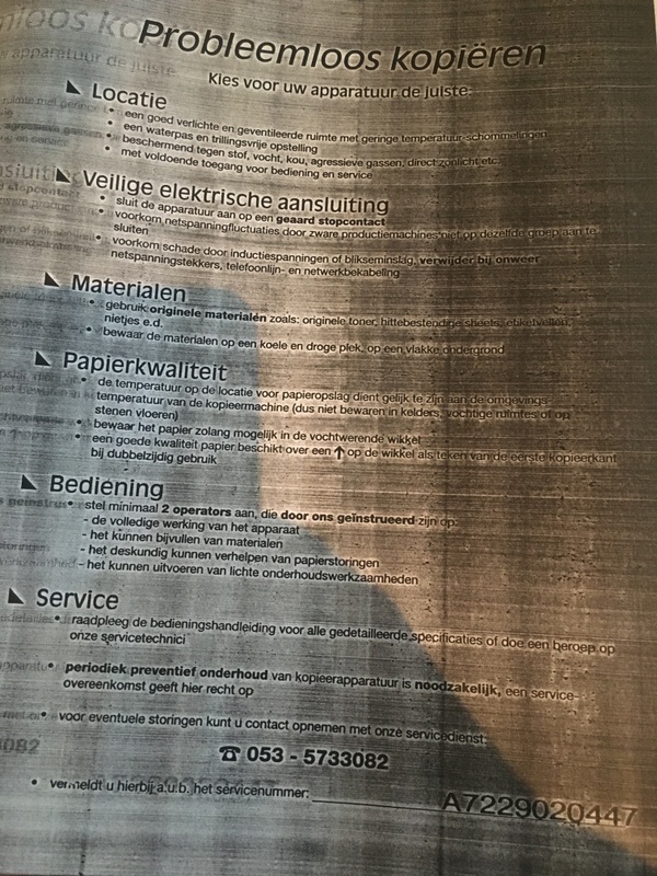

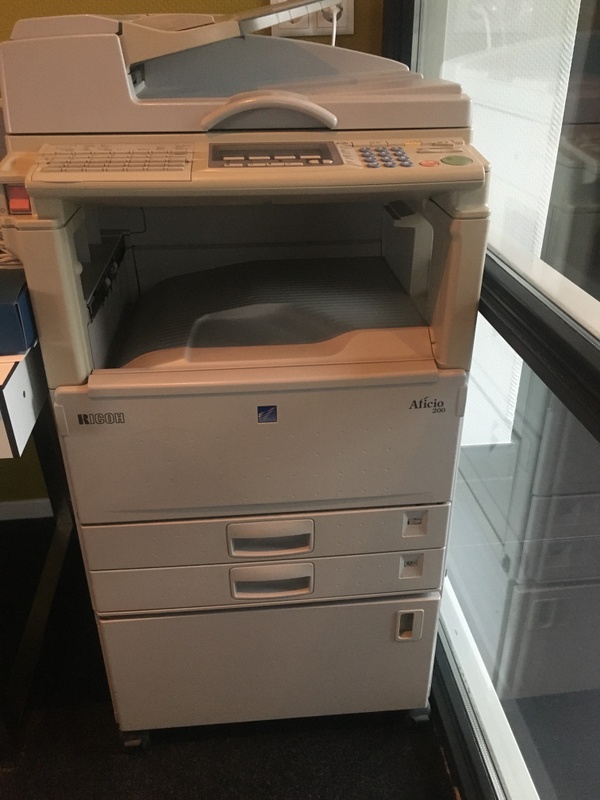

Ik heb een Ricoh Aticio die ongeveer 5 a 6 jaar niet meer gebruikt is. Hij heeft al die tijd gewoon in kantoor gestaan onder normale kantoor omstandigheden (droog, 20 graden, etc).
Nu heb ik net geprobeert wat kopietjes te maken en het functioneert, maar de hele pagina wordt donker.
Is het het waard om de toner te vervangen of is dit waarschijnlijk een complexer probleem?
Afbeeldingslocatie: https://tweakers.net/i/y0_jAPgQ1SN_c6v4gc2UrQFR4ck=/x800/filters:strip_icc():strip_exif()/f/image/NVtFgKWw64nr1Xs0rYw4L79K.jpg?f=fotoalbum_large
Afbeeldingslocatie: https://tweakers.net/i/JLhSwuUOUUkj6A3rp4t6QBCg0t4=/x800/filters:strip_icc():strip_exif()/f/image/NQZUjgEFIzUwv4pgfskt3qk9.jpg?f=fotoalbum_large
  • AJMRaijmakers
  • Laatst online: 11-10 17:41
je hebt een nieuwe photoconductor unit ofwel drum/developer unit nodig. toner vervangen heb je niets aan
