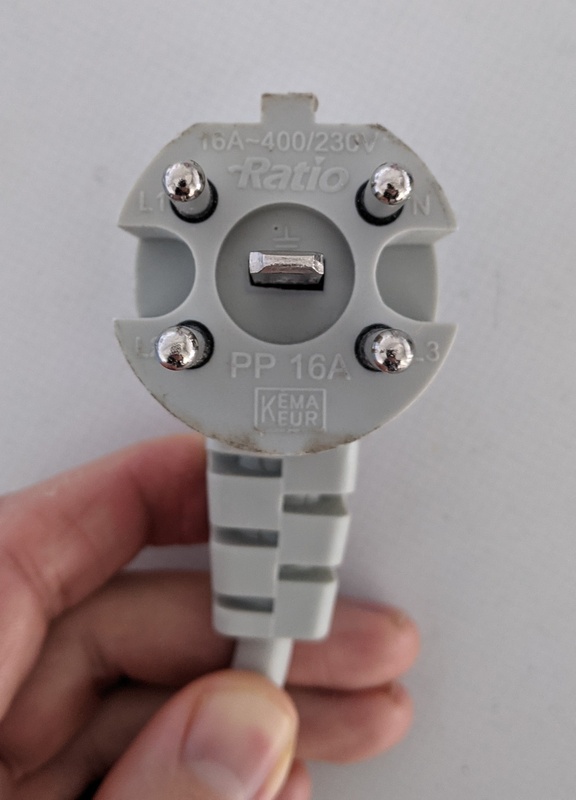

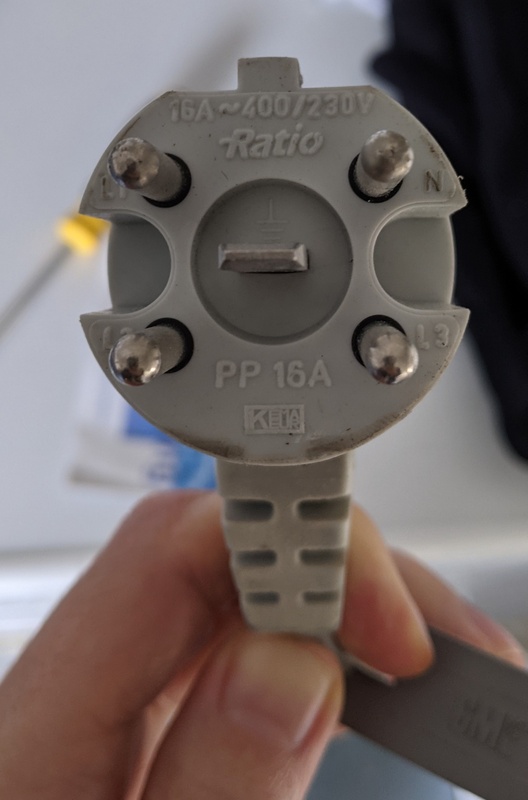

Dit zijn oude en nieuwe stekker. L1, L2, L3 en N lijken op dezelfde plek te zitten... Zie ook niet zo hoe ik ze open kan maken..
Ook foto bijgevoegd van binnenkant van de box..

In principe schakelt de 3 standen schakelaar van L1, naar L2, naar L3 voor stand 1, 2, en 3.
Alleen, verschillende fabrikanten houden niet per se die volgorde aan: Bij sommige fabrikanten is L1 laag en bij sommige is L3 laag. Je zal dus je perilex stopcontact open moeten schroeven en de L 1 en 3 draden moeten wisselen.

Het aansluitschema van je oude box verschilt inderdaad van je nieuwe.
De Itho wil een vaste spanning hebben op L1, terwijl de oude dat wil op L3.
Als je die 2 omdraait in de perilex aansluiting op de wand dan zou het moeten werken.

Bovenstaande tips hebben geholpen, bruin en zwart gewisseld en nu werken alle standen :)
