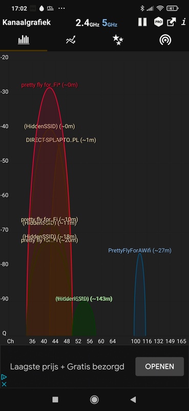

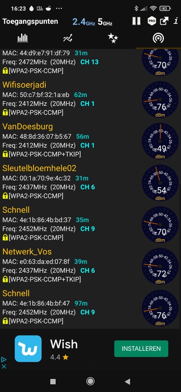

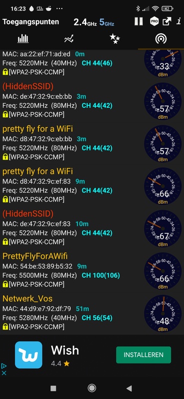

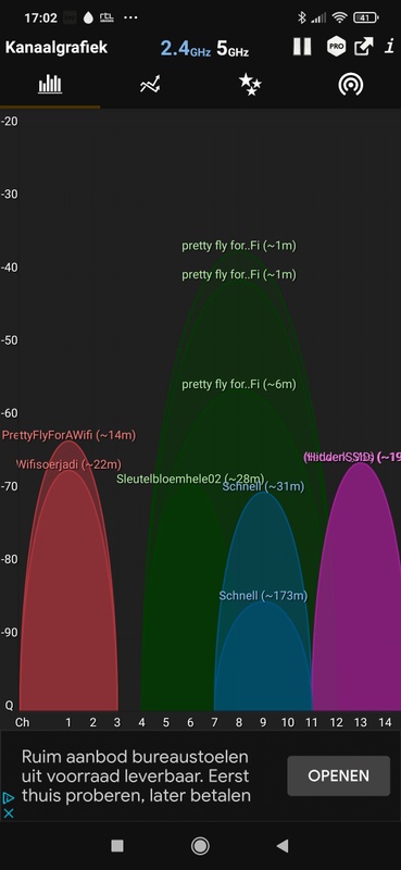

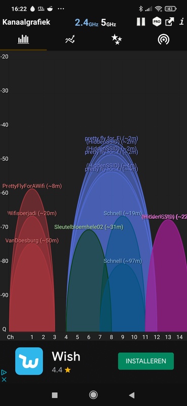

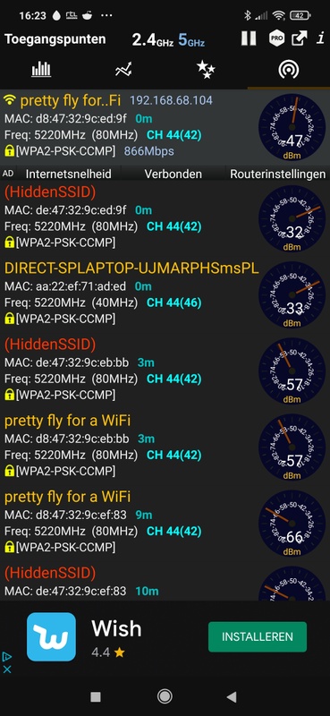

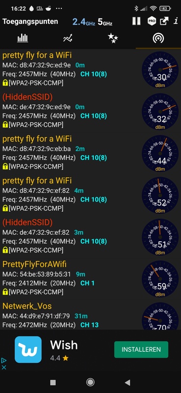

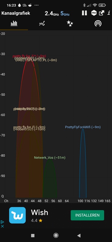

Mijn wifi netwerk heet pretty fly for a Wifi
Hierbij de screengrabs van de app (zowel 2,4 en 5 ghz)
de eerste 3 zijn op 5 ghz en de volgende 3 van 2,4 ghz

  • bramassendorp
  • Laatst online: 22:26
Ik zou je 2.4 Ghz toch op een vast kanaal zetten (mits nog niet gedaan) en dan op 1, 6 of 11 (ik zou 11 proberen).
Daarnaast misschien even je SSID's per radio een andere naam geven (dus 2.4 en 5 gescheiden), dit voorkomt roamen tussen beide radio's.
Ik zie ook wel een hoop "hidden SSID" dichtbij, enig idee wat dat is?
[ Voor 6% gewijzigd door bramassendorp op 19-01-2021 16:37 ]

bramassendorp schreef op dinsdag 19 januari 2021 @ 16:36:
De Deco app gaf inderdaad aan dat het te druk was, deze heb ik nu doormiddel van app laten optimaliseren.
Ik heb geen idee wat deze hidden SSID is, enig idee hoe ik daar achter kan komen?

  • mash_man02
  • Laatst online: 08-10 20:09
40Mhz op 2,4Ghz zo te zien, dat zou ik persoonlijk niet doen, je spreid je vermogen en problemen op je base kanaal zorgt dat er al helemaal geen bonding meer kan plaatsvinden. het is tevens verstandiger om kanaal 1 6 of 11 te gebruiken en geen tussenliggende kanalen zoals nu kanaal 10. Side-channel interferentie is lastiger dan co-channel interferentie.
Tevens kun je last hebben van repeat inefficientie.
Je ziet al je 5Ghz BSSID's op kanaal 44 op de 5Ghz, dus als je op de meest verweg staande repeater iets download zul je afhankelijk van hoe je mesh linken lopen je bandbreedte behoefte al 2 of 3x versterken.
Zie je verschil als je dichter bij je basis repeater test ?
Verder denk ik niet dat je je zo blind moet staren op de speedtests, een zoom sessie met een spelletje zou al fatsoenlijk moeten functioneren op een 5Mbit verbinding. Beide protocollen hebben veel meer baat bij een consistente datastroom zonder loss en met zo weinig mogelijk jitter dan dat ze enorme hoeveelheden data nodig hebben.
Vergis je ook niet dat beide toepassingen die je noemt real time toepassingen zijn waarop je iedere smet op de kwaliteit van je verbinding ook realtime kunt waarnemen in de vorm van rubber banding in games, hickups in spraak en video.
De snelheden die je meet op je laptop zijn goed voor zeker 6 a 8 4K netflix sessies, ondanks dat je telefoon meer doet moet je dat ten aanzien van je start issue maar even laten voor wat het is.
