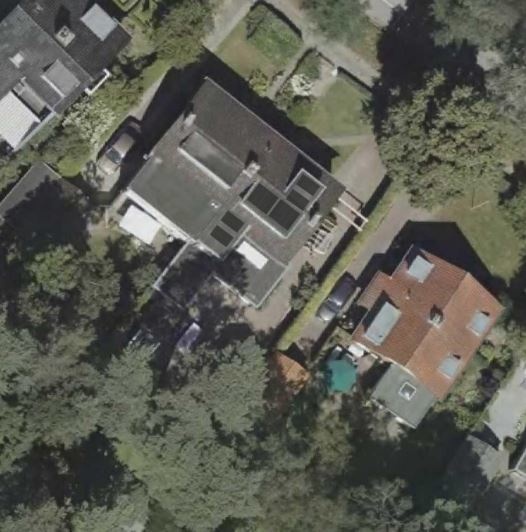

Nadat wij 2 jaar geleden 12 certificaten in een postcoderoos project hebben aangekocht kriebelt het toch wel om toch nog maar eens naar ons eigen dag te kijken of hierop geen PV's kunnen worden gelegd. Waarom eerst naar een postcoderoos? Ons dak is behoorlijk versnipperd door uitbouwen en dakkapellen. Tevens staan er een paar enorme douglas sparren in onze achtertuin die voor veel schaduw zorgen. Aangezien wij de bomen willen behouden, gaat dit ten koste van rendabele plekjes voor panelen.
Bij veel grotere panelenleggers waar ik aanklopte kreeg ik een no-bid te horen, geen interesse in een moeilijk dak. Nu heb ik een offerte laten maken door een regionale partij die mij op zich wel bevalt. Deze partij kwam langs om te kijken (plusje) en die zag er wel brood in.
Met een Wp-prijs van 1,37 zit ik volgens mij best hoog maar met slechts 8 panelen, montage op 2 platte daken in een niet allerdaagse opstelling en optimizers per paneel, weet ik niet of ik het goed heb.
Enkele details:
8 Ulica 355Wp, Mono 120 HC met SolarEdge P370 optimizer
SolarEdge HD-Wave 3000
FlatFix Fusion plat dak
Kosten incl volledige montage 3900 EUR ex BTW
En de onderstaande opstelling, waarbij de 6 noordelijk gelegen panelen op de dakkapel van de zolder liggen (volledig vlak van boven ) en de 2 zuidelijk gelegen panelen een verdieping lager liggen op een uitbouw van de 1e verdieping. De lager gelegen daken hebben, zoals op de foto te zien is, erg veel schaduw

Ik kan het misschien niet goed zien op de satelliet foto, maar kan je niet gewoon veel meer panelen leggen? Evt schaduw of N kant dan maar, het levert altijd wat meer op.
Meer foto's en dakhoek en maten helpt vast ook mee, als je die kan geven

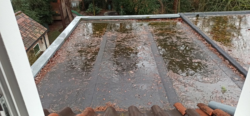

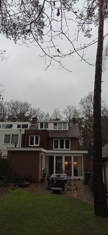

Natuurlijk. Hierbij een achteraanzicht en een foto vanuit de dakkapel van het dakvlak waar de 2 lager gelegen panelen zouden kunnen komen.
Afbeeldingslocatie: https://tweakers.net/i/TUCkhqIBXAOPeMijXBzLK02p-IY=/x800/filters:strip_icc():strip_exif()/f/image/YiMVJTIx4czvzQphktF15uB0.jpg?f=fotoalbum_large
Afbeeldingslocatie: https://tweakers.net/i/bfN4Hoje6Ogb68lnwMBZLV7V7G8=/800x/filters:strip_icc():strip_exif()/f/image/VNCLVYeL8wyEmxR9vRtkaPoy.jpg?f=fotoalbum_large
Nog wel een aanvulling; onze dakpannen zijn toe aan vervanging en wij wachten een beetje op de buurman om het aan te pakken. WIj vermoeden dat dit in de komende 5 jaar wel ergens gedaan wordt. Is het dan mogelijk om nu al panelen boven de pannen te leggen of zorgt dit voor veel issues bij het latere werk?

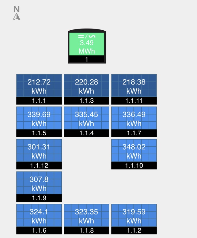

Voor de duidelijkheid. Mijn huis kijkt naar WNW en tuin naar OZO.
Meeste opbrengst heb ik van de panelen op de dakpannen.
Afbeeldingslocatie: https://tweakers.net/i/JhjMfgR_he90HNzB6ZFNFoVem_s=/x800/filters:strip_icc():strip_exif()/f/image/kDM3rQJsj1thX76VVD6TngGY.jpg?f=fotoalbum_large
Het probleem is dat bedrijven graag makkelijke opdrachten nemen want dat is sneller en verdienen ze meer geld mee.
Ik heb 2 afwijzingen gehad en een aantal wilden alleen op mijn dakpannen plaatsen. Dat zouden er hooguit 5 zijn. Ik heb er nu 12. Afgelopen jaar 3.34MWh opbrengst.
Hou er dus rekening mee dat je wat duurder uit komt omdat er simpelweg meer arbeid verricht moet worden.
Ik was trouwens 5800(4800 na terruggave)euro kwijt voor 3,72 kWp.
[ Voor 43% gewijzigd door com2,1ghz op 19-01-2021 12:43 ]
