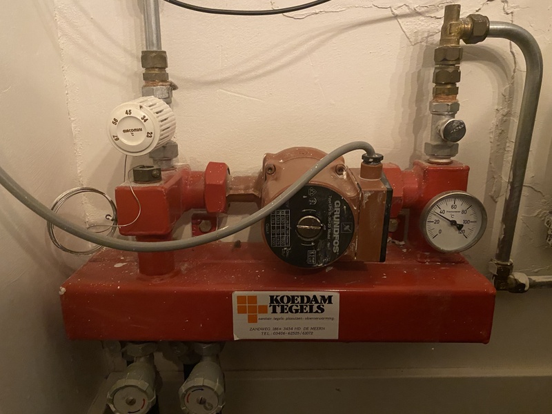

In de woonkamer heb ik vloerverwarming als bijverwarming. Deze is aangelegd onder plavuizen waar we op onze beurt egaline en pvc over heen gelegd hebben.
De installatie is redelijk simpel, 2 groepen, totaal zo’n 35 m2 oppervlakte te verwarmen. Nu vroeg ik me af of de pomp niet in de verkeerde richting gemonteerd zit. In onderstaande foto komt warm water van de CV (55 graden, links) de verdeler in en verlaat deze rechts (retour) het systeem weer. De pomp heeft ook diezelfde richting (links naar rechts). Gevoelsmatig pomp ik dus warm water direct de retour in, in plaats van eerst door de vloer. Mijn gedachte is dat de thermostaat geen nieuw water moet toelaten wanneer de systeemtemperatuur hoger is dan de ingestelde waarde, klopt dit en pomp ik in de verkeerde richting?
Afbeeldingslocatie: https://tweakers.net/i/5-8PseJqfxmdT1a_4rnDpmp8PBE=/800x/filters:strip_icc():strip_exif()/f/image/8J1YQOxeAfQhUDc05HTmsesG.jpg?f=fotoalbum_large
Verder vroeg ik me af wat een goede pompsnelheid is. Staat nu op stand 2 van de 3 (stond op 3). Trager geeft het water meer tijd om af te koelen met een lagere retour tot gevolg, maar kan langer duren voor de (dikke) vloer overal warm is. Wat is wijsheid? Wat kan ik als veilige aanvoertemperatuur aanhouden?
