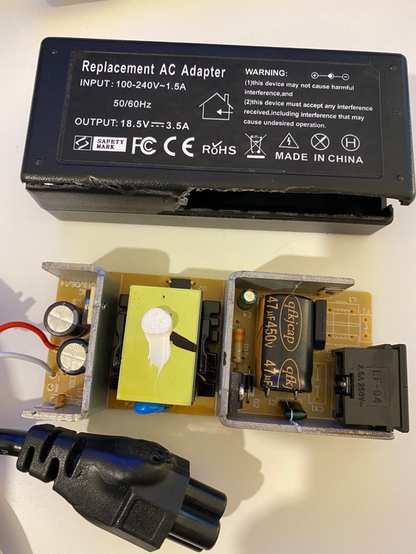

Vandaag is mijn laptop adapter letterlijk in rook opgegaan. Dit is een imitatie adapter welke bij een refurbished HP laptop is geleverd. Mijn huis staat gelukkig nog maar ben wel chagerijnig dat men deze chinese imitatie bende erbij heeft geleverd ipv een originele. Nu is mijn vraag heel simpel; moet in nederland of EU een adapter uberhaupt ergens aan voldoen om verkocht te mogen worden? Tegenwoordig kun je overal cheapo opladers en van alles kopen wat als je het openmaakt ook door een blinde gemaakt had kunnen worden.
Tot mijn verbazing was CE niet alleen een europees "keurmerk" is, maar ook voor "China Exports" kan staan afhankelijk hoever de letters uit elkaar staan. 8)7
Nu ben ik zo vrij geweest om fikkie open te breken... het werkt(e) maar is het veilig?

Als ik het zo zie lijkt het probleem vooral in de stekker naar de adapter te zitte , die is goed heet geworden.
Binnenkant zie ik niks qua schade eigenlijk.
Misschien de kabel uitgerust met te dunne aders, of de aansluiting in de kabel niet strak genoeg om de pen in de adapter waardoor hij daar een hoop warmte genereert.
Kwalitatief zou ik haast zeggen dat het een heel simpel ontwerp is, wat doet wat het moet doen, zolang het goed gaat.
Ben niet erg thuis in deze materie, dus misschien dat iemand dat tegenspreekt.

Een apparaat zonder merk, zonder typenummer, zonder serienummer.
Waarom zou een fabrikant niet trots zijn naam ergens opzetten? Oh wacht, misschien wil hij niet met zijn troep geassocieerd worden. Of dat een keuringsinstantie bij hem aanklopt omdat de keurmerken er onterecht opstaan.
Aan de ingangskant zie je dat de ontstoortrafo, ontstoorcondensator en zekering alvast missen.

Lijkt inderdaad de stekker. Maken de pinnen van de adapter goed contact met de stekker? Of is er wellicht een slecht contact / breuk in de stekker?
Sowieso, probeer altijd dit soort adapters van een fatsoenlijk merk te kopen en vermijdt noname 230V China meuk.

Lijkt er op dat het "gewoon" een correct CE keurmerk heeft. Ik zou de refurbisher even bellen en vriendelijk verzoeken een "nieuwe" laptop met een orginele adapter te sturen.

Het ziet er eigenlijk naar uit dat je adapter helemaal niet in rook is opgegaan, maar enkel je kabel.
De laptop werkt verder nog prima? Dan zou ik de verkoper om een vervangende (originele of kwalitatief vergelijkbare) oplader vragen en er klaar mee zijn.

Ondanks dat het inderdaad er goed op lijkt dat de kabel niet goed is geweest, is in dit geval zeker de adapter ook niet goed en zou ik sowieso niet gebruiken.
Er missen heel veel componenten welke standaard zijn en worden gebruikt om de input te filteren. Deze adapter heeft deze niet, alsmede geen enkele vorm van overstroom beveiliging op de ingang.
De CE en FCC logo's op de adapter zeggen helemaal niks. Door het missen van het filter op de ingang zou deze geen enkel van de benodigde testen kunnen doorlopen.
