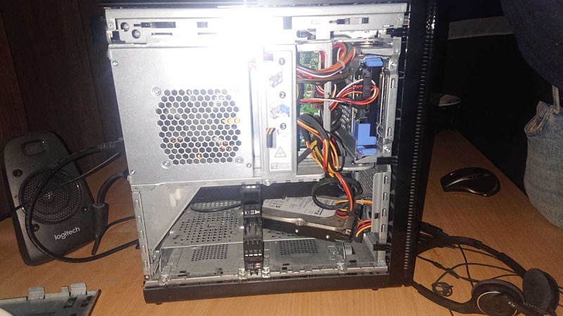

Maak even een foto van de binnenkant en verifieer of de 24-pins aansluiting op het moederbord overeen komt met de ATX standaard (zie wiki ATX power connector). Dezelfde kleuren draadjes hebben normaliter dezelfde voltages.
De voeding is dan wellicht wel te vervangen door een normaal ATX exemplaar, hoewel je wellicht met wat overtollig draad zit. Of de videokaart gaat passen, weet je enkel door te meten. je hebt twee sloten ruimte, maar vooral de lengte is even belangrijk. Gewoon even meten dus :)

Afbeeldingslocatie: https://tweakers.net/i/312gxxIf_ls4nOiUPUpLUnIdjIM=/x800/filters:strip_icc():strip_exif()/f/image/AoODlMFNc1m2p2ezkIIuqiQD.jpg?f=fotoalbum_large

Je ziet ongeveer 3/4cm naast de 1070 nog over.

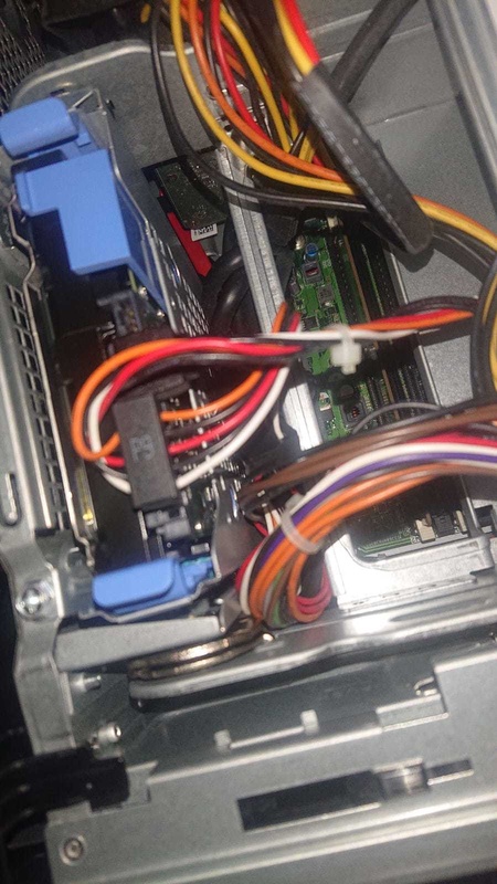

Kleuren van 24 pin ATX connecter zijn hier te zien en ik vraag mij af of zij kloppen met de ATX standaard
De losse (extra) HDD die je ziet heb ik er slordig ingedaan, dat weet ik. Komt van oude computer

Goede foto's zijn cruciaal. Zou je de voeding opzij kunnen schuiven? Als het goed is zit er een scharnier aan de voorkant waarmee je de powersupply weg kunt kantelen van het moederbord. De 24-pins powerconnector is dan te zien.
En dan heb je nog een lineaal nodig om even te meten hoeveel ruimte je hebt voor een videokaart. 3/4cm extra op een 1070 is nog steeds lastig aangezien een 1070 geen vaste lengte heeft :)
edit: De 24 pins connector moet deze kleuren hebben:
Wikipedia: ATX

Afbeeldingslocatie: https://tweakers.net/i/MpL9hsfn7ka6t2HRWtL43q5yfVg=/x800/filters:strip_icc():strip_exif()/f/image/q6z2ZrC3iPvax1eM41EBlfQW.jpg?f=fotoalbum_large

Zo te zien lijkt het een standaard 24-pins ATX aansluiting te betreffen, voor de rij pinnetjes die ik kan zien. Als een nieuwe powersupply fysiek past op de plek van de oude, dan is een nieuwe aan te sluiten. Als je een nieuwe PSU haalt en je trekt de oude eruit, is het zeer verstandig om even te controleren of de pinning hetzelfde is van alle stekkers die je eruit haalt. Bovendien sluit je bij een eerste start alles aan behoudens de harddisks. Ook de onboard SSD haal je er even uit. Mocht er iets fout gaan, dan ben je in ieder geval je data niet kwijt.
De vraag die nog overblijft is hoe lang de videokaart mag worden. Even meten dus :)
