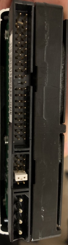

Ik ben beetje te hardhandig geweest en heb per ongeluk de pins kapot gemaakt (alleen eentje gelukkig). Is dit te herstellen?
Afbeeldingslocatie: https://tweakers.net/i/Yuy6ORyRofjR36iiBvk8cK-a9SY=/x800/filters:strip_icc():strip_exif()/f/image/ueZlnYFvFy3KWOKRGEIOGsFG.jpg?f=fotoalbum_large
Weten jullie wat ik kan doen?
Ik zag dat die pc bedrijven hiervoor 500+ vragen. Dat vind ik jammer genoeg net te veel.
Alvast bedankt
De pin zelf recht zetten, maar dan schuiven die andere jammer genoeg.

De pin linksboven, pin 38, is onmisbaar om de schijf te laten praten met de computer. Rechtbuigen dus.
Hiervoor een puntbektang of pincet gebruiken. Daarna je data eraf halen en die schijf van minstens 8, waarschijnlijker 18 of zelfs 28 jaar oud vervangen.

Ik kan het op de foto niet duidelijk zien, maar het lijkt erop dat een pinnetje gebogen is? Lijkt me dat je die gewoon recht kunt buigen?

Je kan hem rechtzetten. Gebruik een klein stuk gereedschap of zelfs een pincet.

Die ene pin in het midden? Die heeft er nooit gezeten zo te zien, zit alleen maar plastic.

Het is gelukt! Dank jullie wel. Voelde me even echt rot.

Blijkbaar staat er dus belangrijke data op. Zoals al eerder gezegd, schrijf de schijf en vervang hem voor iets niets. Voor een paar tientjes ben je klaar.
