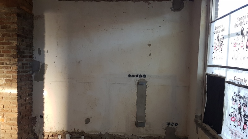

  • Krijnemans
  • Laatst online: 31-07 15:23
Ik heb achter de tv 3x stopcontact, coax en 2x utp kabel gemaakt.
Verder heb ik een pvc buis in de wand gemaakt, zodat ik altijd kabels van achter de tv richting een kastje kan brengen zonder dat deze in het zicht zitten. Als je in eerste instantie geen tv-meubel wilt, kun je die natuurlijk blind achter het stucwerk zetten. Kan de foto zo 123 niet vinden helaas.
Een beetje dit idee: https://www.praxis.nl/voo...advies/kabelgoot-voor-tv/
Alleen dan met een rechthoekige koker en voldoende groot zodat een stekker er ook nog doorheen past als er ook andere kabels doorheen lopen. Bij mij lopen er bijvoorbeeld een internetkabel, coax kabel en 2x hdmi kabel doorheen.
Foto gevonden:
Afbeeldingslocatie: https://tweakers.net/i/5cqPwmjTw9d79HiHvfPzv-IH5bk=/800x/filters:strip_icc():strip_exif()/f/image/rnq5u3TJVr8XrU1SDD0z9j3S.jpg?f=fotoalbum_large
Zorg wel ff dat als de elektra gemaakt wordt dat je dit goed noteert, zodat als je de tv gaat hangen je niet door de kabels heen boort :)
