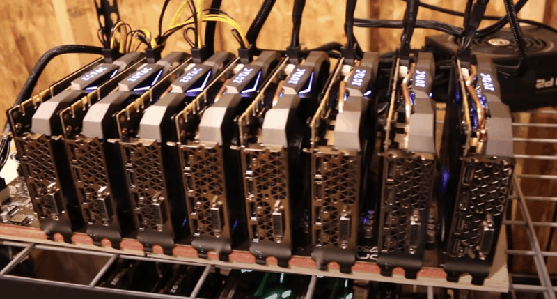

Boost9898 schreef op maandag 18 januari 2021 @ 14:14:
@Djarune Die heb ik nog niet voorbij zien komen, maar dit is misschien wel een hele goede oplossing. Het 'enige' wat ik dan moet doen is zorgen voor supports zodat de GPUs niet alleen in de PCIE sloten hangen. En eventueel een rij met fans er haaks op plaatsen.
Lekker platleggen dat bord op een houten plankje, zo heb ik het 3 jaar geleden ook gedaan en werkte erg goed.
Being fit is freedom
Je monteert dat moederbord in een Mining rig frame, kan je online bestellen maar is ook prima zelf van hout in elkaar te knutselen.
Die voorziet dan in een balk om de videokaarten aan te monteren zodat ze niet enkel in je slot hangen.
Afbeeldingslocatie: https://i0.wp.com/1stminingrig.com/wp-content/uploads/2018/03/MSI-GTX-1060-3GB-Mining-Rig-Ravencoin-Mining-Hashrate.jpg?fit=2000%2C972&ssl=1
Zo dus, maar dan zonder de risers.
  • Boost9898
  • Laatst online: 26-09 12:18
Boost9898
Software developer
@Ernemmer Heb je geen last gehad van oververhitting aangezien ze wel redelijk dicht op elkaar zitten?
Afbeeldingslocatie: https://tweakers.net/i/wV6FHHmbSzUzjPa9dTb9snLfBxI=/800x/filters:strip_exif()/f/image/pfKwzXPoEMa90iNsFzYEwDH2.png?f=fotoalbum_large
Boost9898 schreef op maandag 18 januari 2021 @ 14:18:
Zolang je er voldoende lucht tussen blaast gaat dat prima.
  • Ernemmer
Ernemmer
Being fit is free
Nee, dat viel wel mee, ik had wel 3 extra fans er boven hangen om wat extra lucht toe te voegen.
