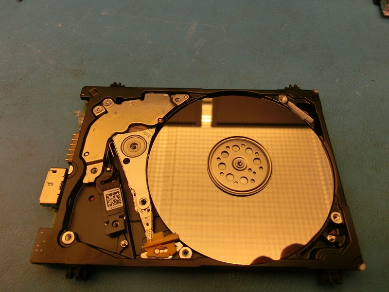

Dus ik heb om een foto gevraagd:
Afbeeldingslocatie: https://tweakers.net/i/F514nQ17CxMupBT2KLppZVwdCv4=/800x/filters:strip_icc():strip_exif()/f/image/ibnSulc3PtjDlcE0sH0P27yW.jpg?f=fotoalbum_large
Ik heb het idee dat ik word leeg geklopt. Dat de schade met een nieuw leesarmpje wel mee valt. Ook dat in ieder geval de prijs het drie dubbele is wat ervoor gevraagd mag worden. Om de schijf terug te krijgen moet ik €50 betalen.
Is er iemand die op basis van dit verhaal en de foto kan beoordelen of deze firma mij een loer draait? Is het op basis van de foto het waard de schijf terug te nemen en het elders te proberen, of kan de schade inderdaad zo groot zijn?

Of dat het gaat lukken weet ik niet zeker, maar ik zie een vuile ondergrond/placemat waarop de open schijf ligt en een vuiltje op je platter tussen 11 en 12 uur in het donkere deel van de weerspiegeling. Ik zou er niet veel vertrouwen meer in hebben (in zowel de schijf als het 'gerenommeerde'), en de data als verloren beschouwen.
Neemt niet weg dat een poging elders nog altijd te proberen is, maar ook daar ga je minstens de onderzoekskosten voor je kiezen krijgen. Kan best een optie zijn als de data je zoveel waard is. Dan weet je in ieder geval hoe de kosten zich onderling verhouden en kun je altijd nog naar de eerste. Datarecovery is helaas altijd een prijzige bezigheid, afhankelijk van de duur en hoeveelheid data dat gerecovered moet worden.

Verder natuurlijk de vraag wat jij denkt aan een foto te kunnen zien als een recovery bedrijf heeft laten weten dat het lastig te recoveren is?
Ik mag aannemen dat je bewust die schijf hebt opgestuurd naar dat bedrijf, maar waarom was jouw verwachting dat een schijf gemakkelijk & goedkoop te recoveren zou zijn?

Schade kun je niet zien van een foto. Er zijn meerdere platen, dus het is mogelijk niet de boven plaat en er moet maar een klein schrammetje zijn om de hele plaat te vernielen en die kun je enkel zien op een hoek. Een camera kan een schram op de lens dus fotos zijn onbetrouwbaar.
Als er echt magnetisch materiaal afgekomen is (de luide tik) dan kan het bedrijf soms meerdere armen nodig hebben om alles terug te halen, en elke arm kost soms een nieuwe donor schijf aan 50-250/stuk of ze lezen het via microscoop wat uren kan duren.
Je moet ook die techniekers betalen en het materiaal, elk uur dat ze eraan werken moet ergens vandaan komen. De duurste apparaten in die bedrijven kunnen tientallen duizenden kosten.
Als je schijf stuk is kan het inderdaad een duitje kosten - 1000-2000/TB is niet ongehoord en dat is de informatie die ik doorgeef aan mijn cliënten die soms geen backups willen. Veel goedkopere diensten bestaan wel, maar meestal is dat de initiële kost en/of doen ze enkel “gemakkelijke” gevallen (slechte pcb/motor of software recovery).
Is de 2000 die je eraan moet uitgeven het waard voor mogelijk een deel van de data die corrupt zal zijn? Moet jij voor jezelf beslissen. Gelukkig was het geen RAID of tape, ik heb al duurdere facturen gezien.
Hoe kom je daarbij?
Naar mijn inschatting wordt het tikken veroorzaakt door de heads die de weg kwijt zijn. Dat heeft in principe niets te maken met 'magnetisch materiaal'. Bovendien geeft TS aan dat de disk niet aan stond toen hij viel. De heads waren parked toen hij viel, dan lijkt me de kans op schade aan het medium zelf vrijwel uitgesloten.
Maar de grote krachten bij een val kunnen natuurlijk altijd lijden tot andere vormen van schade.
Fabeltje. Niemand leest data van een schijf van na ~1996 met een microscoop. Tenzij je van plan was om bits te gaan turven.

Mja, dat is dus het 'probleem' met datarecovery: appels en peren. Als er sprake is van 'een stroomstoot' dan is er een redelijke kans dat er alleen een een diode (TVS-diode, google maar) is doorgebrand. Die wip je eraf (30 seconden als je dat vaker doet), dan hang je de schijf aan je datarecoverymachine en ga je iets anders doen: tada €350.
Betekent niet dat dat het niet waard is (integendeel: de meeste mensen kunnen dat niet zelf), maar het vraagt slechts een marginale inspanning van de professional.
Als er bij TS sprake is van fysieke schade dan zou je zomaar eens een hele kast vol donorschijven moeten hebben in alle soorten en maten en vervolgens dure commerciële software/hardware (PC-3000 was al genoemd) om allerlei parameters of vendorspecifeke trukerij uit te halen. Dat vereist véél meer investeringen dan een soldeerbout voor een diode.
Als ik de testimonials en prijzen zie van max. €400 dan gok ik dat ze er vooral de makkelijke gevallen van consumenten oplossen (want: no cure no pay) - onbedoeld verwijderen, bad sectors, een diode of een printplaatje. Als je daadwerkelijk met headswaps in de weer gaat dan voelt €400 weer te goedkoop.

@Thralas: Een hoofd die stil tikt of klikt is inderdaad maar een herstelling van de hoofden. Een hele luide, hoorbare tik niet, dat wil zeggen dat het hoofd aan 7200 toeren per minuut tegen de plaat is gekomen en dan wordt die gekaatst. Je hoofd kan dan afgebroken zijn of er liggen stukjes metaalstof op de plaat. Zichtbaar misschien niet, maar meestal ga je dan ook de motor even horen dippen van de slag.
En als je de juiste hoofden niet kan vinden of er is veel materiaal verwijderd, dan heb je inderdaad iets anders nodig om de bits uit te lezen. MFM (in principe een universeel hoofd) voor dit is redelijk nieuw (laatste 10 jaren) en niet vergelijkbaar met de oude technieken. Er is inderdaad veel geautomatiseerd maar dat maakt het instrument niet goedkoop en de kosten moeten ergens van komen.
Er zijn inderdaad veel die balken over de 1000 of 2000 dat het kost als het 'maar een PCB in te schroeven' is, maar ze kunnen geen 200,000 vragen als er dan wel aan een schijf uit een brand gewerkt moet worden en echte wetenschap bijkomt, dat draagt de markt niet. Dus het kost altijd ongeveer 1000 voor een 'consumer' schijf, alhoewel de moeilijkste zaken soms dagen of weken werk vragen.
En ik heb redelijk wat ervaring met die bedrijven: een bedrijf die 'gegarandeerd voor 350' je schijf kan herstellen stuurt die meestal terug als "onherstelbaar" eens er echte schade ligt en meestal brengen ze meer schade aan in het proces.
