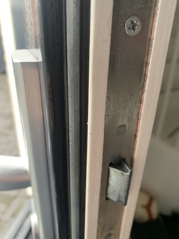

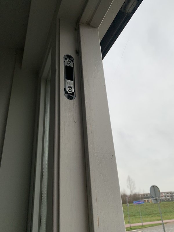

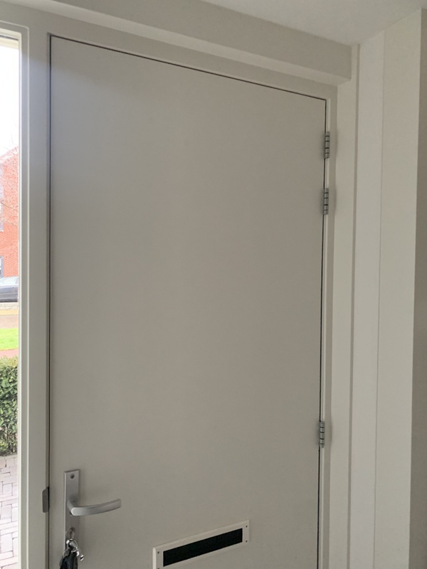

Ik zit een beetje met onze voordeur in m'n maag (ja, dat ligt best zwaar....)
Waar de haak van het slot in valt stel ik elke keer, evenzo het midden gat waar het standaard 'slot' in valt (hoe heet dit eigelijk?)
een week of 3 geleden had ik deze weer eens afgesteld waardoor hij weer netjes afsloot op de rubbers.
Nu helaas, komt er weer eens toch door omdat ie niet voldoende klemt.
Ik begrijp dat dit temperatuur afhankelijk is.. en zonder nu de deur zo strak af te stellen dat je moet duwen/trekken hem open/dicht te krijgen - Is er (behalve een nieuw kozijn+deur van kunststof) een alternatief om dit 'permanenter' op te lossen?
want om nu elke 2.a 3 weken de boel af stellen is no-go 8)7
de laatste keer na het afstellen was het weer eens heerlijk warm in de hal, nu is het weer eens een tocht-gat!
begin er onderhand tureluurs van te worden en woon er (vandaag precies!) een jaar haha

Afbeeldingslocatie: https://tweakers.net/i/vtDZH9SGNb8csrLGY-Mq0-XiHCw=/x800/filters:strip_icc():strip_exif()/f/image/M5XLk6ohbSef72AyGe7itdpp.jpg?f=fotoalbum_large
hier een foto van de rubbers, wellicht is nog een idee om die dikker te maken
@SjorsC 'in de hoek' ? rubbers zitten op de rand?

Crazy- schreef op maandag 18 januari 2021 @ 11:57:
Meende in de hoek van het kozijn een plakrubber te zien.
Aangezien er op de deur zitten is dit natuurlijk de kitrand.... |:(

Afbeeldingslocatie: https://tweakers.net/i/Cw-G2E-I9_n6ufLw8rw1UTMbPis=/800x/filters:strip_icc():strip_exif()/f/image/939sAOTYgDCglZq5MMqY2iAy.jpg?f=fotoalbum_large
moet nog een specifiek rubber gaan worden dus ook ....

nou wat ik gedaan heb is niks met rubbers, maar puur met de sluitplaat & scharnieren.
1 scharnier (onderste) heb ik met 2mm opgevuld waardoor de deur al beter afsloot rondom.
Daarna heb ik de sluitplaat gesteld met 3mm naar buiten toe, waardoor de deur beter sluit.
Nu herb ik nog alleen nog onderin in de hoeken iets tocht, maar minimaal (zoals met de wind vandaag). Het ergste is nog steeds de brievenbus. Dat is simpelweg 1 groot inblaaskoker |:( waar alle koud vandaan komt.
