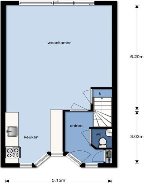

https://i.postimg.cc/ZnmtdXM7/beganegrond.png
Begane grond met hal (radiator T11 afmeting 50x60 cm + vloerverwarming) , woonkamer met open keuken (vloerverwarming) Aantal groepen 6
De woonkamer en open keuken zou het fijn zijn om de vloer langer constant warm “qua gevoel” te hebben. Jonge kinderen die veel op de grond spelen.

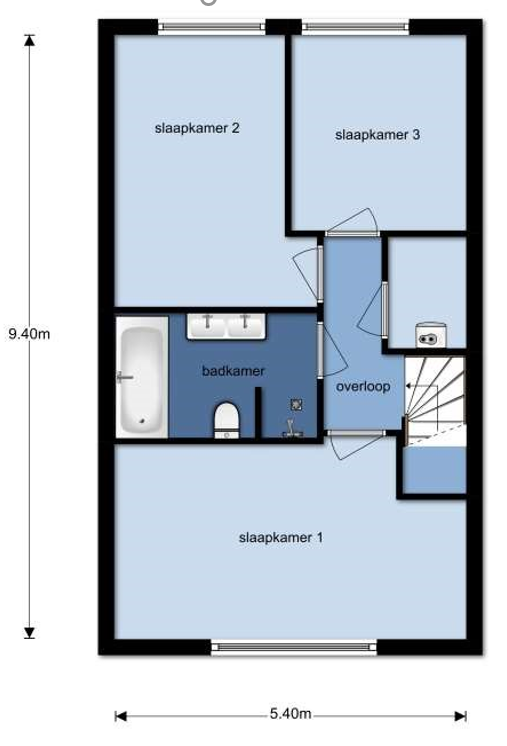

https://i.postimg.cc/Jh8bSqSw/1everdieping.png
1e verdieping met ouderslaapkamer 1 met elektrische zonwering (radiator t11 afmeting 160 x 40 cm ) , slaapkamer 2 (radiator t11 afmeting 110 x 40 cm) , slaapkamer 3 met 2 buitenmuren (radiator t11 afmeting 110 x 40 cm ) , badkamer welke naar ons idee qua comfort warmer mag (radiator t20 afmeting 65 x 90 cm) en plaatsing c.v. ketel.

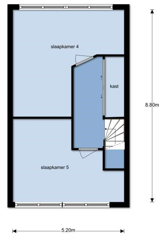

https://i.postimg.cc/7LQSbkf4/2everdieping.png
2 verdieping (bouwjaar +/- 2002) met speelkamer 4 (radiator t11 afmeting 230 x 50cm) , werkkamer 5 met elektrische zonwering (radiator t11 afmeting 230 x 50cm )
Beide kamers worden een periode aangenaam mits beneden de klokthermostaat op 22 graden wordt gezet, maar dan is het beneden vaak in verhouding te warm behalve op hele koude dagen dan is 22 graden ook beneden prima. Zodra er enige zon schijnt in slaapkamer 5 wordt het als snel te warm onafhankelijk welk seizoen. Het naar beneden laten van de elektrische zonwering op warme dagen resulteert in een uitstel van opwarming. Daarna geldt in de zomer, langere periode warm buiten, binnen te warm. Slaapkamer 4 door gelegen op noord en minder zonlicht volgt zelfde uitstel als slaapkamer 5. Daarna alsnog te warm.

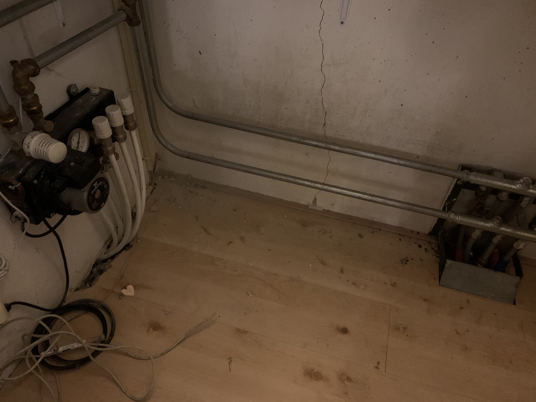

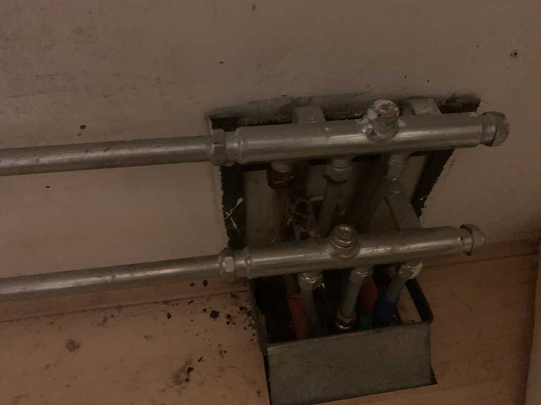

https://i.postimg.cc/k4KD93Sf/IMG-9956.jpg
https://i.postimg.cc/SQGNGGf2/IMG-9957.jpg
https://i.postimg.cc/mkZ4n0yc/IMG-9958.jpg

Jouw vloerverwarmings-setup is idd. verwarrend als ik de foto's zo bekijk:
Een deel duidelijk met een pomp (open verdeler) en het andere deel zonder pomp (gesloten verdeler).
Heb je de temperaturen van de verdelerbalken en van de groepen paraat? - Ik ben vooral benieuwd naar de verschillen tussen beide verdelers. - Als je een goedkope IR-thermometer bemachtigt en even voor de verdelers gaat zitten . . (om te meten even plakband op metalen buizen)
En wat zijn de cv-aanvoer en retourtemperaturen? - Ik hoop dat je de keteltemperatuur hard begrensd hebt, de vloerverwarming via de gesloten verdeler zou anders (zeker bij het opwarmen) een veel te hoge temperatuur voorgeschoteld kunnen krijgen.

Die ''verdeler zonder pomp'' is niet van de vloerverwarming.
Dat is een verdeler waar de radiatoren op aangesloten zitten.
Je schrijft dat je een radiator in de hal hebt, het is een 3-groeps verdeler, je hebt nergens op de begane grond nog radiatoren? Dan zijn deze wellicht afgesloten bij aanleg van de vloerverwarming.

@edsandje Ooit zat er in de keuken ook een radiator te zien aan de 2 opgevulde gaten... dat zou het wel verklaren. Waar de overige aan en retour dan heen loopt kan ik later nog een keer opzoeken.

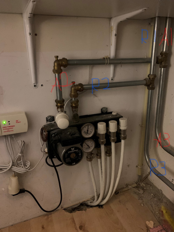

De afgelopen dagen zijn de benodigde spullen binnen gekomen. Vanochtend de wekker gezet en ben vanaf 6 uur gaan meten. Hier liep ik meteen tegen aan dat de manier van meten verschil uitmaakt...
Ik had gisteren al op meerdere plekken zwarte tape geplakt. Maar ik merk hoe je de infrarood warmtemeter richt er tot 5 graden verschil kan worden genoteerd. Meten van bovenaf geeft de hoogste temp aan. Meten van voren (zijkant) de laagste. Iemand hier nog tips voor me?
Ik heb de hoogste temperaturen aangehouden, daar die overeenkomen met het nameten met mijn hand.
https://i.postimg.cc/HWwBNjf6/temp2.jpg
Zie deze foto met daarop aangegeven de A1, A2, A3 , R1, R2 en R3.
gewenste temp cv volgens isense 54,8 rond de meting.
A1 = 46,2 R1 = 29,6
A2 = 36,2 R2 = 25,4
A3 = 45,1 R3 = 35,2
Wat mij opvalt is dat A2 bijna 10 graden lager wordt gemeten terwijl dit max 30 centimeter verder is dan punt A1. Punt A3 is ongeveer een meter verder en meet bijna dezelfde waarde als A1.
Zou dit kunnen komen doordat het water gemakkelijker doorstroomt de route naar de radiator (verticaal) en horizontaal mindere doorstroom heeft door de vloerverwarmings verdeler, omdat die wellicht knijpt op de groepen?
Tevens valt op dat de R3 hoog terug komt. Ik heb de radiator ook gemeten. De plaat wordt vrij egaal warm. Aanvoer zit aangesloten rechtsboven. Retour rechtsonder.
Radiator rechtsboven is 52 graden, linksboven 51 graden, linksonder 50 graden en rechtsonder 49 graden.
Voor ik de rest van de aanvoer en retouren wil gaan meten, hoop ik eerst zeker te weten wat ik meet en hoe dat dit zinnig en bruikbaar is :)

Oke ik heb nogmaals zitten meten vanochtend:
gewenste temp cv volgens isense 58 rond de meting.
A1 = 56,2 R1 = 45,2
A2 = 56,1 R2 = 30,2
A3 = 56,1 R3 = 55,8
Deze cijfers kloppen beter iig.
Wat me opvalt is dat bij de radiator in de hal die idd altijd voluit open staat de aanvoer en retour temp vrijwel gelijk zijn. De deltaT is niet optimaal zeg maar.
Ik zal dit moeten aanpassen. Ik hoop dat ik hem ergens kan knijpen. Het voetventiel heeft die mogelijkheid niet. De Radiator knop is een open / dicht versie. Dus is het dan slim om hem een "stukje" open te draaien?
Nu staat hij vol open? <edit> Ik heb de radiator dicht gedraaid en dan net een slagje open. Hierdoor zakt de retour lokaal bij de radiator naar 38. Maar de hoofdretour bij de verdeler van de radiatoren waar ik (aanname) van uit gaat dat alleen deze erop zit blijft hoog namleijk 45. Dus ik zal onder de vloer moeten gaan kijken of de overige 2 aan en 2 retour niet beide of een gewoon warm water rond pompt. Ik denk dat ik dan die verdeler ga aanpassen zodat alleen de gang radiator aan en retour krijgt....
[ Voor 22% gewijzigd door Ditbenik79 op 28-01-2021 15:49 ]
  • maartentmm
  • Laatst online: 13-08 21:24
Ditbenik79 schreef op donderdag 28 januari 2021 @ 08:27:
@migjes bedankt voor de extra uitleg. Duidelijk het verschil. Ik het vermogen uitrekenen aan de hand van je uitleg.
A1 = 56,2 R1 = 45,2
A2 = 56,1 R2 = 30,2
A3 = 56,1 R3 = 55,8
zet die eens half open. als je retour net zo heet is al je aanvoer is dat niet optimaal voor het rendement zeg maar.

eigenlijk gaat het voor de vloer verwarming over de A2 en de R2.
de rest is een fout ergens anders.
en dan is de A2 = 56,1 R2 = 30,2, niet slecht beter als bij mij. ;)
maar die termostaat knop, staat die op 36 graden?
dat is wel erg laag, denk ik dan?
(maar ik kan het net niet zien op de foto?)
de radiator knop, die moet je dicht draaien.
zover dat water in en water uit een 20 graden verschil hebben.
dus het liefst 50 graden in en 30 graden uit voor 100% optimum.
(dit haal je niet altijd, probeer zo dicht mogenlijk er bij te komen.)

  • Ditbenik79
  • Laatst online: 05-09-2023
maartentmm schreef op donderdag 28 januari 2021 @ 08:45:
Ik heb hem iets open gezet, zal net niet half open zijn maar heb mijn vorige post al ge-edited. Aanvoer rond de 48 graden en retour 38. Maar ergens rond de radiatoren verdeler blijft de hoofd retour ook 50 graden. Ik ga dit verder zoeken.
maar die termostaat knop, staat die op 36 graden? die knop staat op 45 graden!

Oke weer vroeg opgestaan om wat dingen na te meten:
https://postimg.cc/470j72MZ
Deze radiator verdeler namelijk.
Van links naar rechts. 1e aanvoer en retour beiden 48 graden. Ook geen idee waar deze naar toe gaan...
2e aanvoer en retour zijn afgedopt na 10 cm. Waren ooit voor een radiator in de keuken die een vorige bewoner heeft weggehaald.
3e aanvoer (48 graden) en retour (38 graden) zijn van de radiator in de gang. Dit getest door de radiatorknop dicht te draaien en de temperatuur daalde naar onder de 30 graden.
Resteert dus de 1e. Die lijkt gewoon rond te gaan zonder ergens warmte af te geven. Ik ga ervan uit dat ze alleen in de vloer lopen en niet onder, maar zal binnenkort toch in de kruipruimte eens gaan kijken....

het klinkt aardig dat je een kortsluiting in je systeem hebt.
er komt gewoon weer warm water terug bij de ketel die zijn warmte niet heeft kunnen afstaan.
tja dan kun je nooit het effectief verwarmen. ;)
waardoor dit is ontstaan? oei dat word een lastige om te vinden.
ik wens je succes met zoeken, beste wat ik kan doen. ;)

@migjes Bedankt :)
Enige wat ik kan bedenken mocht ik het niet kunnen traceren is heel die radiator verdeler eruit.
En dan de gang radiator alleen rechtstreeks aansluiten met een andere knop en voetblok meteen.
