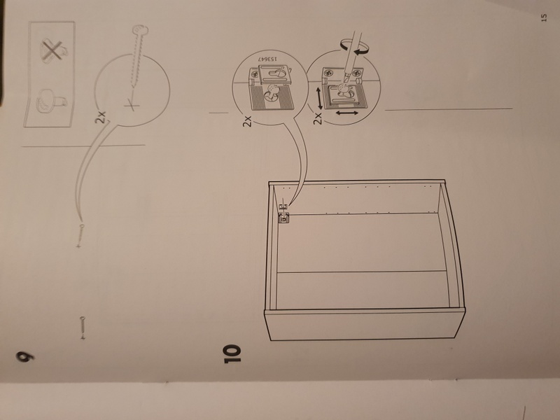

Nu heb ik een ikea enhet set gekocht, alle frames en kastjes al (deels) gemonteerd. Alleen voor de ophanging van de bovenste keukenkastjes zitten er dus aan de achterkant van de kastjes twee montagebeugels op een vaste plek.

Heb nu sterke plugs en schroeven die 50 mm lang zijn, dus dan zou ik de lat bevestigen aan de muur om de leidingen heen, en dan op de plekken waar het kan de kast tegen de lat bevestigen en dan de schroef door de lat en in de muur?
Het enige waar ik me dan zorgen om maak zijn dan de 2 schroeven die alleen het latje in gaan, maar ik vermoed dat ik dan onderschat hoe sterk een schroef van 20mm kan zijn?

Kan je in de twee keukenkastjes die de problemen geven het boorgat niet verplaatsen zodat je niet meer het risico loopt dat je door een leiding heen boort?
Het standaard systeem van de IKEA ( schuiven en schroeven ) werkt dan niet maar dat kan je simpel oplossen door een schroef met een ring te gebruiken.
Dus in het 3e keukenkastje van rechts gezien boor je zelf een gat 10cm meer naar rechts in de muur ( daar zit niets ) en in het laatste kastje helemaal links boor je een 2e gat 10cm meer naar links.

Die hoekijzertjes tegen de horizontale plank monteren. Als je meer dan 3 cm de hoek uit moet, zou ik voor de stevigheid wel een metalen beugeltje tegen de achterkant op 45 graden monteren, zodat die horizontale plank zijn sterkte behoudt. De treksterkte van spaanplaat is niet geweldig. Of op de bovenkant een extra lat monteren, die ziet toch geen hond.
