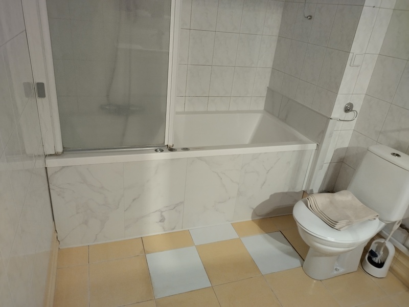

Ik ben van plan om mijn oude bad te vervangen voor iets nieuws, het liefst wat luxer met water/lucht jets.
Vanwege mijn krappe budget en matige conditie wil ik zo min mogelijk gaan breken.
Er is nu een inbouw bad dat vrij onhandig is geplaatst, ik moest een toegang maken door een tegel weg te zagen en daar een simpel deurtje van te maken toen er ergens vocht bleek te lekken.
Hier onder een reeks plaatjes van het bad en wat er onder zit.
Afbeeldingslocatie: https://tweakers.net/i/4H__g4NIZkwXoG_SR7o9imCNttY=/100x75/filters:strip_icc():strip_exif()/f/image/b7ET7yIS6jFRIlQpfgEKWbga.jpg?f=fotoalbum_smallAfbeeldingslocatie: https://tweakers.net/i/yZooa2QruwPfh026fe-RqVyd9GI=/100x75/filters:strip_icc():strip_exif()/f/image/Otm5cPrVYb5pGGMxVygWpBIS.jpg?f=fotoalbum_smallAfbeeldingslocatie: https://tweakers.net/i/zHBIeFacZ58qVk6scxeU1f0nhsQ=/100x75/filters:strip_icc():strip_exif()/f/image/jA5dlsBwUAbhB73nHghs0iIm.jpg?f=fotoalbum_smallAfbeeldingslocatie: https://tweakers.net/i/GNHIPd99yQOXc9q38PV7WqTXivs=/100x75/filters:strip_icc():strip_exif()/f/image/h5PoYQ8y9mEbtT77wldkOQTr.jpg?f=fotoalbum_small
Het nieuwe bad moet een stuk beter bereikbaar zijn, althans de afvoer, waterleidingen en de techniek.
Met mijn beperkte (bouwkundige) kennis denk ik het als volgt aan te gaan pakken:
Het oude bad kan ik eigenlijk alleen verwijderen als ik de boel wegbreek, het muurtje bestaat uit een houten raamwerk (iets te mooie naam voor dit broddelwerk) waar een betegelde gipsplaat tegen aan zit.
Voor zover ik met mijn inspectiecamera kon zien rust het bad grotendeels op balken die met overvloedig veel pur aan het bad vast zitten.
Ook de 2 steunen onder het bad zitten met een berg pur min of meer vast.
Tot zo ver de huidige situatie.
Een zoektocht naar baden met dezelfde maat (170x75cm en 56cm hoog) levert een aantal inbouw bubbelbaden op die in theorie zouden passen maar waarschijnlijk hoger zijn.
Een andere mogelijkheid is half ingebouwd waarbij het bad een voor- en zij paneel heeft, ook deze baden zijn hoger maar dat is minder lastig omdat ik dan de bestaande balken niet nodig heb.
Op het 3e plaatje komt een elektra pijpje uit de vloer met een zwarte draad erin, voor zover ik kan zien zit deze dicht bij de verlichting lasdoos van het toilet dat zich recht onder de badkamer bevindt.
In die lasdoos zit alles wat ik nodig heb om het bad te voeden incl. een aarde draad.
Dan de praktische uitdagingen:
- De badkraan wil ik behouden omdat daar de douche op is aangesloten, echter zal ik de leidingen moeten splitsen om de kraan van het bad aan te sluiten (vullen met een waterval en de mengkraan).
Eventueel zou ik dat kunnen overslaan maar dan werkt de douchekop die bij het bad zit niet.
Op het 5e plaatje zie je 2 zwarte slangen (waterleiding mantel) de houten wand in gaan naar de badkraan.
Dat is het eerste probleem, de leiding komt uit de vloer en verdwijnt direct achter deze wand.
Om bij de leidingen te kunnen zal ik de wand deels open moeten maken als ik de boel wil splitsen.
Het zou fijn zijn als de kraan kan blijven zitten en de tegels daar.
Achter die wand zit een 2e laag, vermoedelijk gipsplaten die de badkamer van de trap scheidt.
Als het nieuwe bad dezelfde maat heeft kan de glazen douchewand blijven, wel zal hij hoger komen.
Of ik vervang hem maar want mooi is hij niet meer met o.a. kapotte strips er onder.
Is het nieuwe bad breder dan wordt het lastiger, de douchewand loopt door een dikke strip gele siertegels.
Het is de vraag of ik die zonder brokken los krijg als de douchewand moet opschuiven.
De afvoer van het nieuwe bad zit ongeveer op de zelfde plek, althans vanwege het douchen kan het putje beter bij de douche komen.
Dan lees ik dat je een bubbelbad niet geheel dicht moet bouwen omdat hij lucht aanzuigt, bij de half inbouw versie is dat geregeld door de panelen en met een inbouw versie zal ik daar op moeten letten.

Onder het huidige bad is 16cm vrij voor de afvoer, bij de nieuwe wordt dat in theorie 48+16cm.
Hier zal ik iets moeten bedenken ter ondersteuning, misschien een nieuw houten frame maken?
Vervelend is dat ik dan boven de tegels een rand heb die afgewerkt moet worden (niet mijn sterkste kant).
Onhandig is dat deze baden een groot blok zijn, de trap is 75cm breed en het spul is loeizwaar.
In de badkamer kan ik een met bad lastig manoeuvreren, zo zal de toiletpot even weg moeten als ik een bad recht voor de 170cm opening wil krijgen.
Het half vrijstaande bad heeft als voordeel dat er panelen af kunnen waarna je er bij kan.
Een inbouw versie komt op een muurtje te liggen dat deels open moet kunnen met een deurtje of een luik.
Omdat elk bad hoger is komt het tegen de bestaande tegels aan, misschien iets minder goed af te kitten?
De huidige badkraan zit iets van 73cm hoog, waarschijnlijk kan die blijven zitten.
Stroom aansluiten kan hopelijk via het pijpje dat onder het bad zit, daar komt dan een vast iets met aardlek.
Uit de advertenties begrijp ik dat er flexibele slangen voor water en de afvoer worden gebruikt, indien lang genoeg kan je het bad een stukje verschuiven als er iets mis gaat, behalve bij inbouw.
Een derde mogelijkheid is een vrijstaande douche/bad cabine met whirlpool, echter zijn die best goedkoop wat mij twijfels geeft over de kwaliteit.
Ook heb je dan veel glas om schoon te houden ongeacht of je een bad of douche gebruikt ...
