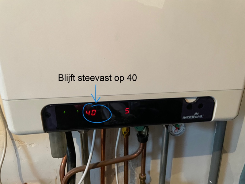

Hi allen.
Ik heb dit weekend mijn Netatmo thermostat vervangen voor de modulerende versie.
Het gehele proces van overzetten gaat absoluut niet zonder slag of stoot. Na jaren lange ervaring met Netatmo zou ik dan ook iedereen aanraden weg te blijven van dit merk. Hoe dan ook zit ik enigszins locked-in.
Mijn grootste probleem op dit moment is dat, sinds de modulerende thermostaat is geinstalleerd, de water temperatuur van de ketel op 40 graden blijft.
Dit is net voldoende om de keuken op temperatuur te krijgen (want vloerverarming), maar wanneer een van de andere radiatoren aan gaat is mijn verwachting dat Netatmo snapt dat de water temperatuur hoger moet zijn dan 40. Er gebeurt echter niks en de support pagina's (en helpdesk) van Netatmo brengen mij ook geen steek verder.
Ik heb een Intergas Kompakt HRE welke OpenTherm ondersteunt.
De aanvoer temperatuur instelling op de ketel zelf staat op 80 graden.
Nu heb ik ergens gelezen dat het te maken kan hebben met de instelling van de ketel? Gezien ik hiervoor geen modulerende thermostaat had is de ketel misschien niet goed ingesteld?
Met de huidige buiten temperaturen zal het niemand verbazen dat ik een goede fles wijn over heb voor het verlossende antwoord...
Hier een aantal afbeeldingen ter verduidelijking van de installatie.

Dit gedrag is correct, standaard stookt de ketel tot 40graden als er een lage delta T aan energie vraag is vanuit de thermostaat. naarmate dit hoger is zal de ketel hoger stoken. In theorie zou dit voldoende moeten zijn (lijkt me) als de rest van de radiatoren correct afgesteld staan.
Als het goed is dus zou je kunnen testen door de thermostaat hoger te zetten of deze ook vanzelf warmer word.
Je kan als je wilt via het service menu de minimale Opentherm temperatuur opschroeven maar dit is wel nadelig voor het algehele gasverbruik. Mits het servicecode bekent is. Let wel op dat het een en ander hier in de boel goed kan slopen als je het aanpast.
https://www.intergas-verw...i-kompakt-HR-88147804.pdf

Met de vorige thermostaat (aan/uit) werden mijn radiatoren (veel) warmer. De radiator temperatuur stond op de ketel ingesteld op 80 graden.
Nu lijkt het water nergens warmer dan 40 graden te worden. En dit is echt onvoldoende om mijn woonkamer op temperatuur te krijgen.
Mijn verwachting van de modulerende thermostaat en aansturing was dat hij zou gaan "spelen" met de aanvoer temperatuur. Dit alles lijkt echter niet het geval.
Ik heb sterk het vermoeden dat de Netatmo niet doet wat hij hoort te doen, maar kom er niet uit. In ieder geval zou ik verwachten dat, wanneer ik alle radiatoren in huis instel op max, de ketel een hoge aanvoer temperatuur zou gaan voeren. Die blijft echter stoicijns op 40.

Hi Jim,
Je eerste optie heb ik al geprobeerd. Ik heb alle radiatoren flink opgekrikt, maar dat heeft geen effect.
Hij blijft gewoon "hangen" op 40. Hij staat eigenlijk continue op 40.
De instellingen binnen Netatmo zijn beperkt. Ik kan daarin niks vinden over aanvoer temperatuur.
Ondanks dat ik best wat durf aan te passen wil ik niet het hele systeem op hol jagen.

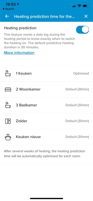

Ja, die tijd kan ik instellen en heb ik nu op 30 minuten gezet.
Ik zal de de woonkamer eens op 25 zetten en straks kijken of de ketel dan warmer gaat aanleveren. Voor nu de screenshot met de instelling uit de app:
Afbeeldingslocatie: https://tweakers.net/i/dfvIBsWh0Bq1LCSKHNQvNhMoNuU=/x800/filters:strip_icc():strip_exif()/f/image/AVFaD9QE39wAzXa6SgTWNuKL.jpg?f=fotoalbum_large
Valt mij hierbij nu wel op dat "1 Keuken" de oude thermostaat is (niet te verwijderen, 1 hoera voor Netatmo) en "Keuken nieuw" de nieuwe thermostaat... Misschien dat dat een deel van het probleem is.

  • volgens Netatmo: "Na enkele verwarmingsweken wordt de anticipatieduur automatisch geoptimaliseerd voor al uw vertrekken.", maar na twee jaar zijn maar 2 van de 5 vertrekken geoptimaliseerd. Tot welke anticipatieduur...? Geen idee
  • werkt niet met Google Home! Hij zegt "error setting temperature" oid.
  • support is waardeloos geweest en heeft niks geholpen. Duurde half jaar tot reactie, en sloten spontaan tickets af.
  • een goed begrip krijgen van hoe het werkt word onmogelijk gemaakt omdat er geen goede technische uitleg is van wat waarmee communiceert.
Voor dit geld mag je zoveel meer verwachten...
