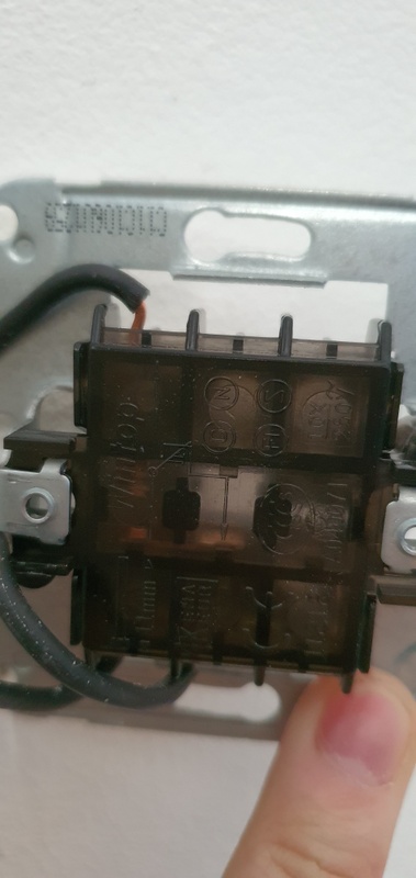

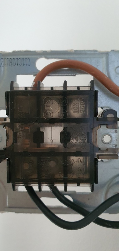

Op de eerste verdieping hangt een lamp die zowel beneden als boven aan en uitgeschakeld kan worden. Echter als je de lamp beneden aan zet een boven uit zet, kan je de lamp beneden niet meer aanzetten tenzij je de lamp boven aanzet en beneden weer uitzet. Ik ben bezig geweest met de bekabeling, maar zover mijn kennis gaat lijkt dat goed te zitten.
De bruine draad is de hoofdstroom en als je die aansluit en schakelaar omzet, dan zitten op beide zwarte kabels spanning.
Mijn gevoel zegt dat het verkeerde schakelaars zijn voor wat ik wil? Boven en beneden afzonderlijk van elkaar het licht bedienen. Of kan ik nog iets doen & heb ik het verkeerd aansluiten?Afbeeldingslocatie: https://tweakers.net/i/A9x3mQ_7H7C2MvUii6iADuAWLGk=/x800/filters:strip_icc():strip_exif()/f/image/aJPgYecknKmDje1b30OpJt2Z.jpg?f=fotoalbum_large
Afbeeldingslocatie: https://tweakers.net/i/4rtbXRy_Y16dsWpA_f4JUYQEkl8=/x800/filters:strip_icc():strip_exif()/f/image/5PcSj1QLqUAlFBpgC0D6Q7ec.jpg?f=fotoalbum_large
  • Cybersijp
  • Laatst online: 29-10 18:12
volgens mij mis je op de onderste foto een schakeldraad , die twee zwarte van beneden moeten naar boven gaan , en dan met een schakeldraad naar de lamp die je wil schakelen . schakelaars moeten allebei van type wissel zijn .

Je mist idd een draad.

  • JukeboxBill
  • Laatst online: 17:23
Volgens het schema op de schakelaars zijn het wel wisselschakelaars, dus dat is in orde.
Op het bovenste plaatje moet je bruin verwisselen met de linker zwarte.
Op het onderste plaatje moet de onder-linkse zwarte draad naar de lamp. De overige zwarte draden gaan van schakelaar naar schakelaar.
Je mist geen draad want aan elke schakelaar zitten 3 draden.
  • intered15

Het is idd lastig te zien, maar Op de onderste foto zijn 3 draden,1 voor de lamp en twee daaronder een schakeldraad.

Zie schema van kraz, waarschijnlijk dan draad onder het verkeerde contact . Lastig te zien op de onderste foto dat er wel drie draden zitten

Links onder moet de bij de ene de fase en bij de andere de schakeldraad naar de lamp, dat zit bij de bovenste al niet goed.

Zat het altijd al zo of werkte het eerst, heb je het losgehaald en krijg je het nu niet goed?

Bedankt voor de reacties, het werkt nu! _/-\o_
