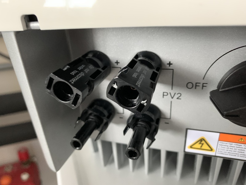

Graag wil ik jullie advies vragen over welke solar stekker is weergegeven op de volgende foto van mijn nieuwe omvormer (Goodwe GW3600D-NS). Zelf vermoed ik dat dit een H4 stekker is.
Om deze omvormer goed aan te sluiten heb ik dus twee sets stekkers nodig. Ik heb op de websites van solar-bouwmarkt en winkelman gekeken, maar ik zie geen H4 stekkers. Waar kan ik deze bestellen?
Heb ik ook nog een krimptang nodig? Voor vier stekkers kan dit nogal een prijzige zaak worden...
Iemand een idee? Wie kan mij helpen?

Dit is MC4. Tegenwoordig de defacto standaard als het aan komt op het aansluiten van PV panelen.Daar heb je inderdaad een speciale krimptang voor (nodig) mogelijk dat je die ergens kan lenen?
Als je zoekt op google dan kom je diverse websites tegen waar je de connectoren kan bestellen, vandaar dat ik hier geen linkjes had genoemd :)

Dat is MC4 idd, ik weet niet waar je woont maar ik heb een MC4 tang kop van noord holland die je wel even mag lenen.

Die stekkers worden vaak meegeleverd met de omvormer. Ook zijn ze tekoop die je zonder tang aan kan zetten.
Nog een optie is 1 kant en klare kabel mc4 kopen met dus een man en vrouw en 2 setjes sunclix stekkers, knip je de kabel in 2e en zet er sunclix aan, aan de panelen van dak ook en voila.
Misschien had je die al aan je kabels zitten, dan is dat zeker de betere optie, sunclix kan je handmatig aanzetten, geen gereedschap nodig.

Dat is inderdaad een erg goed idee...
op de huidige DC kabels zitten Sunclix stekkers, welke ik graag laat zitten.
Dus het volgende ga ik bestellen:
Vier kabels met MC4 stekkers (2x male, 2x female) en daarnaast vier losse sunclix stekkers (2x male, 2x female).

4 kabels mc4 ? 1 verlengkabel doorgeknipt heb je toch een male en female? Heb je 2 strings doe je dat 2x.
Zo dus, en knip je door in het midden.

Dank! Jouw oplossing werkt prima! Vanmorgen geïnstalleerd en nu draait alles.
Allen bedankt voor het meedenken!

nog een alternatief
Weidmuller heeft een stekker die je kan gebruiken zonder krimptang.
formeel moet het alleen een staubi mc4 zijn en die is er alleen in de versie die je moet krimpen.
